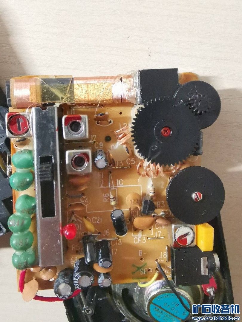

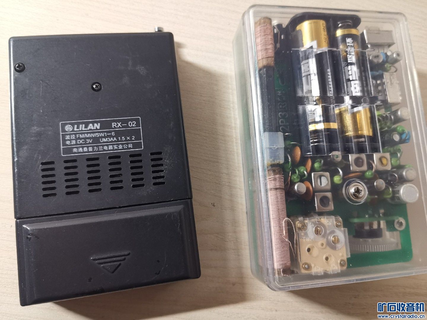

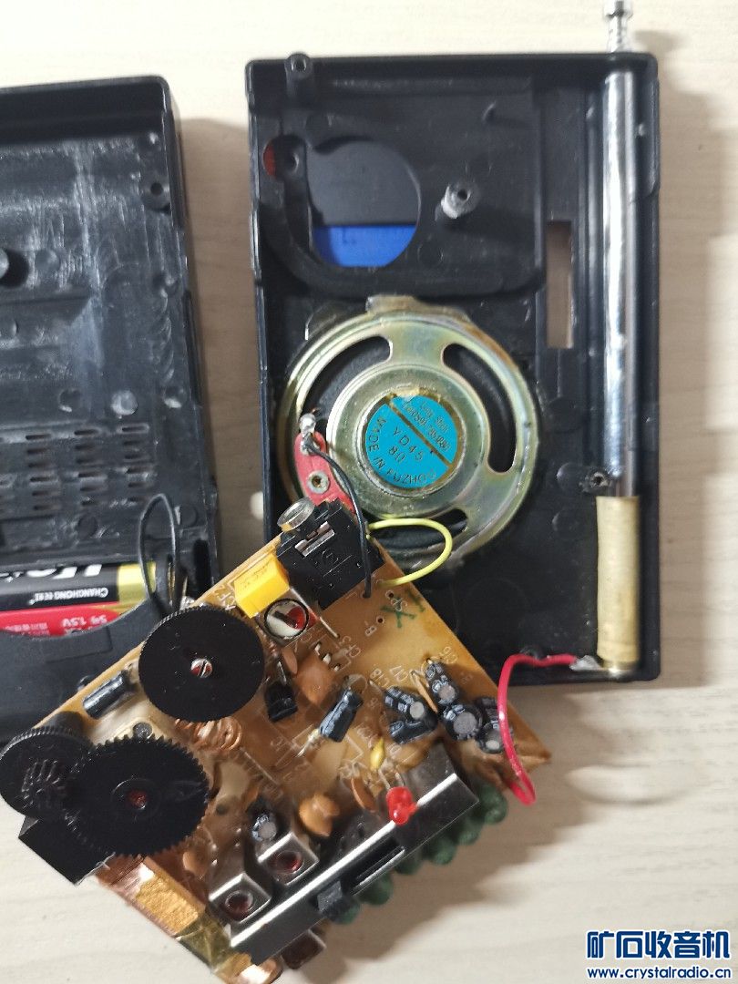

2017年在闲鱼18包邮买的,和德生R808很像,头脑一热买下了,今天闲的没事拆开来看看。
性能就不多说了,纯粹能响的程度。调到中波段沙沙的底噪不绝于耳,差点以为是调频,调到本地最强的台依然有挥之不去的底噪。弱台就不说了,直接被底噪淹没,统调也无果。选择性还行,可能用了陶滤的缘故。
短波马马虎虎,基本上都是中国之声,晚上想听个9400良友台竟然收不到!对比数调机才发现31米最低频率只有9475,看刻度盘31m最低确实只有9500。
调频还是不错的,中强台都能收到,声音清脆悦耳,但听了一会儿外放就哑火了,不知道喇叭坏了还是功放坏了,耳机正常。
拆!
左上角的中周是中波的震荡线圈,下面一排豌豆一样的东西不知道是什么,右下角是465khz的中周

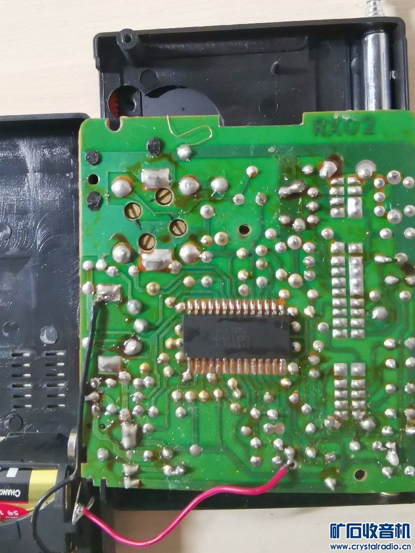

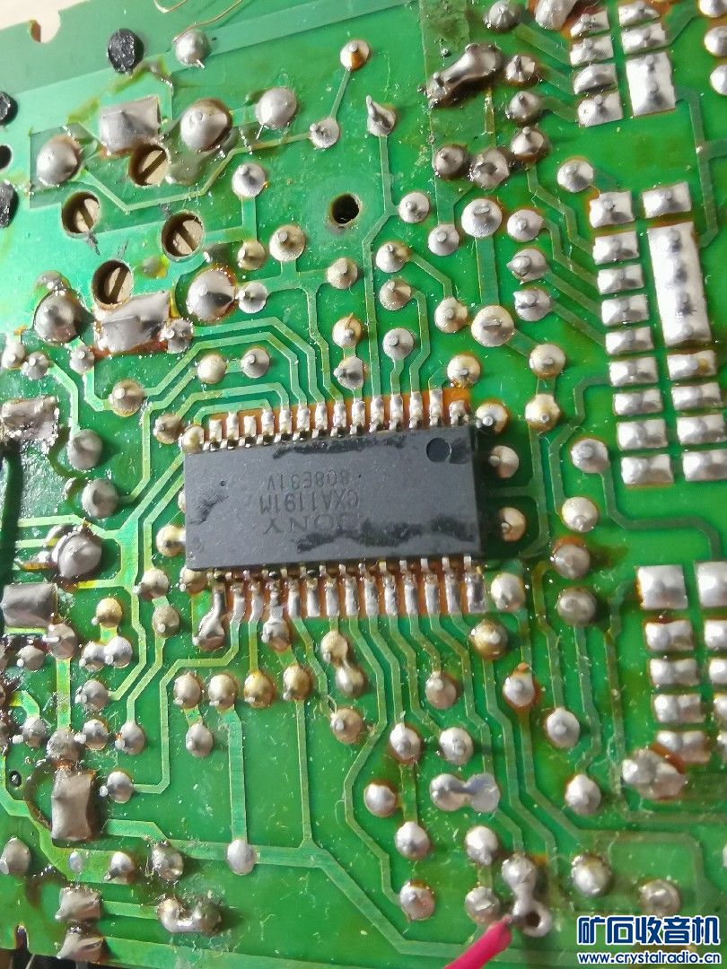

CXA1191就这么不堪吗,手边没有其它同芯片的机器对比,估计是磁棒太短的缘故,一味的提增益,根本不管信噪比

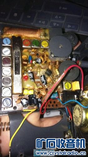

发表于 2020-2-17 16:34:08 | 显示全部楼层
我有过一块类似的电路板,零件很多,有十来个中周,你这个是简化版的,中波是直放式不是外差式,短波线圈也用的类似豌豆一样的普通电感,高频性能较差
 楼主| 发表于 2020-2-17 17:35:15 来自手机 | 显示全部楼层
苏-27 发表于 2020-2-17 16:34
我有过一块类似的电路板,零件很多,有十来个中周,你这个是简化版的,中波是直放式不是外差式,短波线圈也 ...
力兰应该是阉割版,中波是真的听不下去,底噪太大了,找了德生r808的拆机图,密密麻麻的全是中周。
隔壁论坛有个帖子改了力兰的喇叭,音质有提升,正好喇叭坏了,准备买个喇叭换上,听调频不错。

发表于 2020-2-17 18:15:22 | 显示全部楼层
短波本振用"碗豆"电感替代了。
真是人有多大胆,地有多大产。这种做法,也只有中国的山寨搞得出来。
竟然为了降低成本,用没有任何屏蔽措施的固定电感替代了中周,为了降低成本,无所不用其极。
这种机器完全没有换″补品"元件,打摩的必要,因为本身的底子太差。

现在的收音机基本上IC用的都是CXA1691,这个收音机属于较早的了,我的一台用的是大块的CXA1019P可能还要早

发表于 2020-3-12 07:27:58 | 显示全部楼层
把集成块CXA1191更换成CXA1691BM性能会更好!
