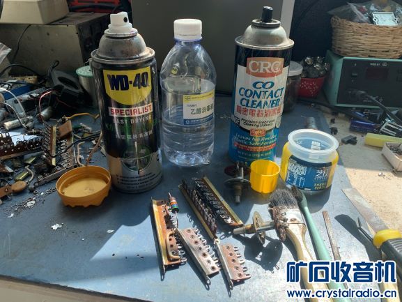

清洗鸡杂很必要,几十年的烟熏、电解液渗漏、灰尘的积累、电缆硅胶融化,会导致漏电!

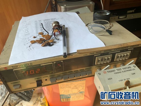

测量每一个元件,记录所有元件参数备用,排查出不合格和失效的元件!

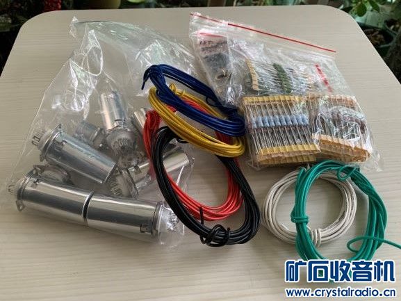

边清理边下单订元件
