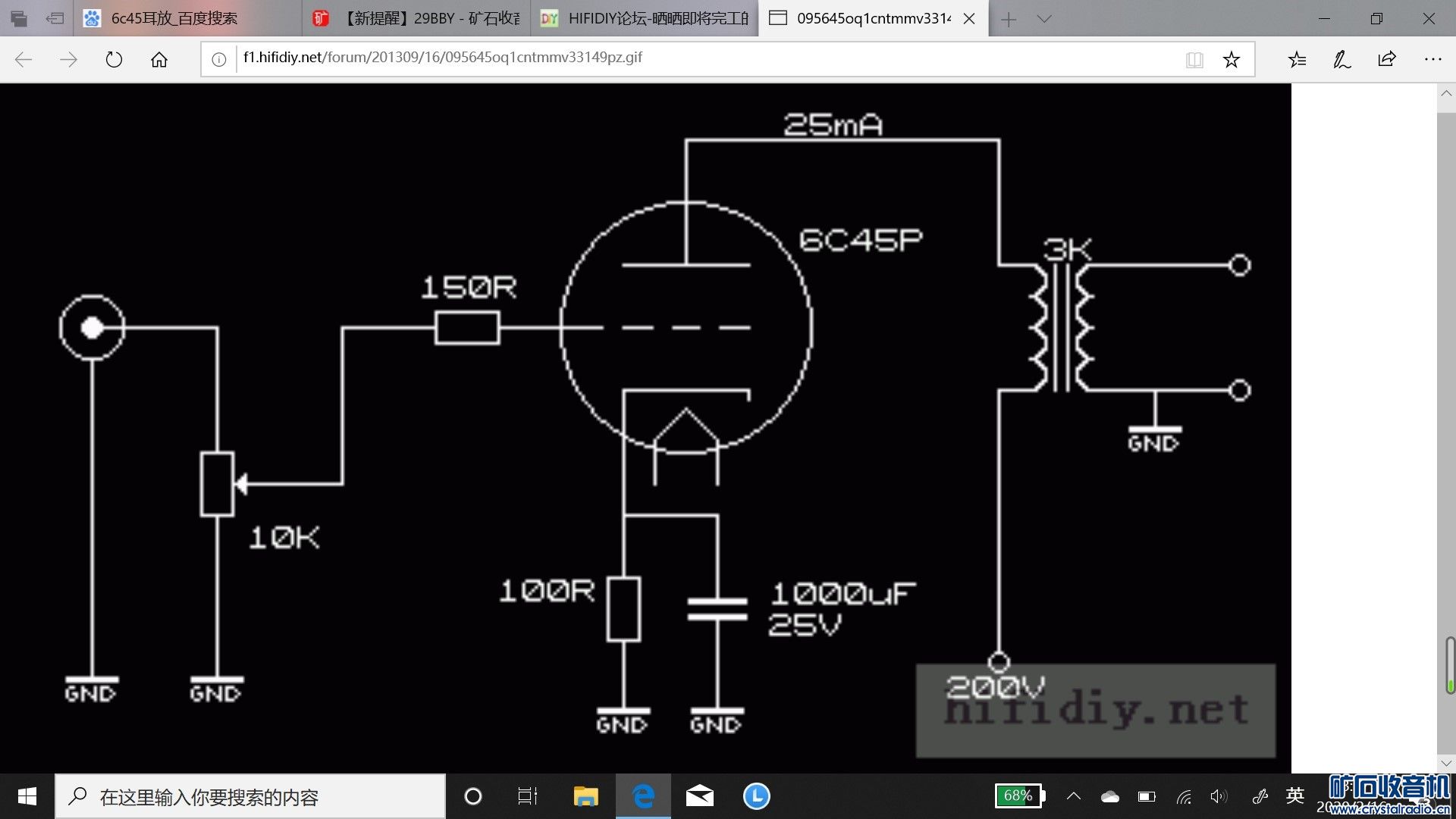

上一张极简耳放图片 请大家欣赏

电路简单到了极致 黑白绘图也颇具美感 正在备料做此机

电子管耳放,最难搞的是底噪。搞好了,就成大师了。

电路图不错,楼主不愧为大师级!

 楼主| 发表于 2020-2-17 00:08:16 来自手机 | 显示全部楼层
上次做的开关电源耳放 底噪想多低就多低 但是低频不行 听曲子淡而无味
 楼主| 发表于 2020-2-17 00:09:03 来自手机 | 显示全部楼层
刚才跑了仿真 输入1. 5v
 楼主| 发表于 2020-2-17 00:11:24 来自手机 | 显示全部楼层
打错了,输入0. 5v峰值 300欧负载上出50mw左右功率 THD1. 5%左右 我还挺惊讶 电脑里面竟然有6C45的模型
 楼主| 发表于 2020-2-17 00:15:03 来自手机 | 显示全部楼层
明天测频响 事实证明 对于耳机这种感性负载 用电阻做假负载 低频测试结果有很大水分 上次就吃了这个亏
 楼主| 发表于 2020-2-17 00:19:20 来自手机 | 显示全部楼层
用Multisim的时候发现变压器居然可以变直流电 原来是铁芯设置成了理想铁芯 改了改就好了

发表于 2020-2-17 15:08:06 | 显示全部楼层
楼主是否可以分享下6C45的参数及曲线?单级的增益是否足够,针对森海HD600如果只有50mw偏小了一些吧。
 楼主| 发表于 2020-2-17 15:12:43 来自手机 | 显示全部楼层
几个毫瓦的功率就已经震耳欲聋了 不要迷信一两百毫瓦才能推好hd600的论调  实在不行再加前级
