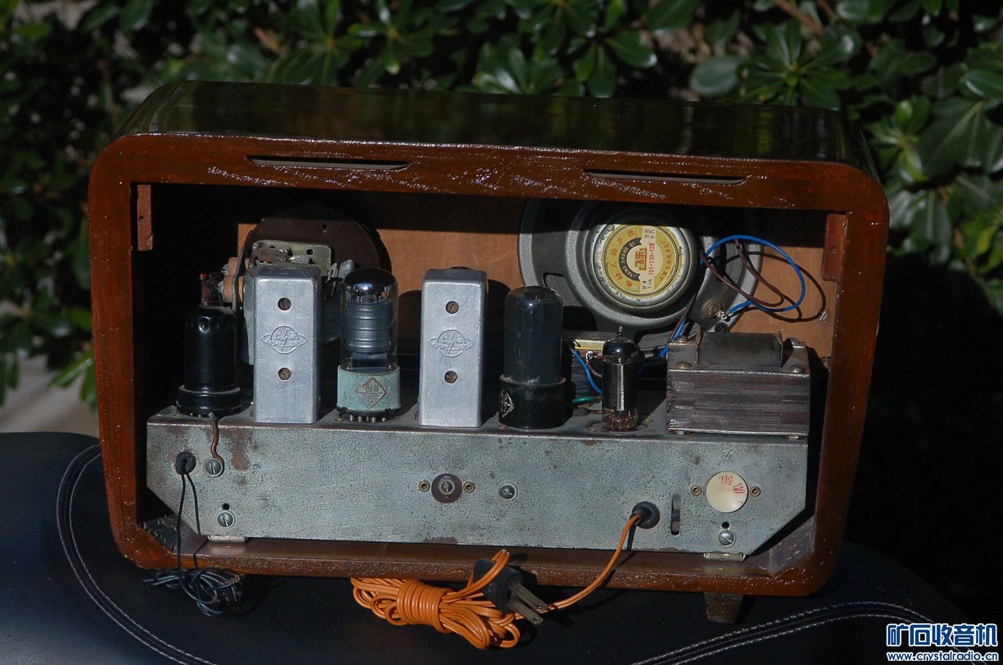

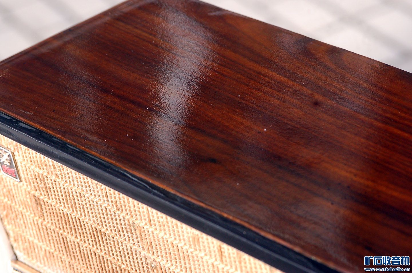

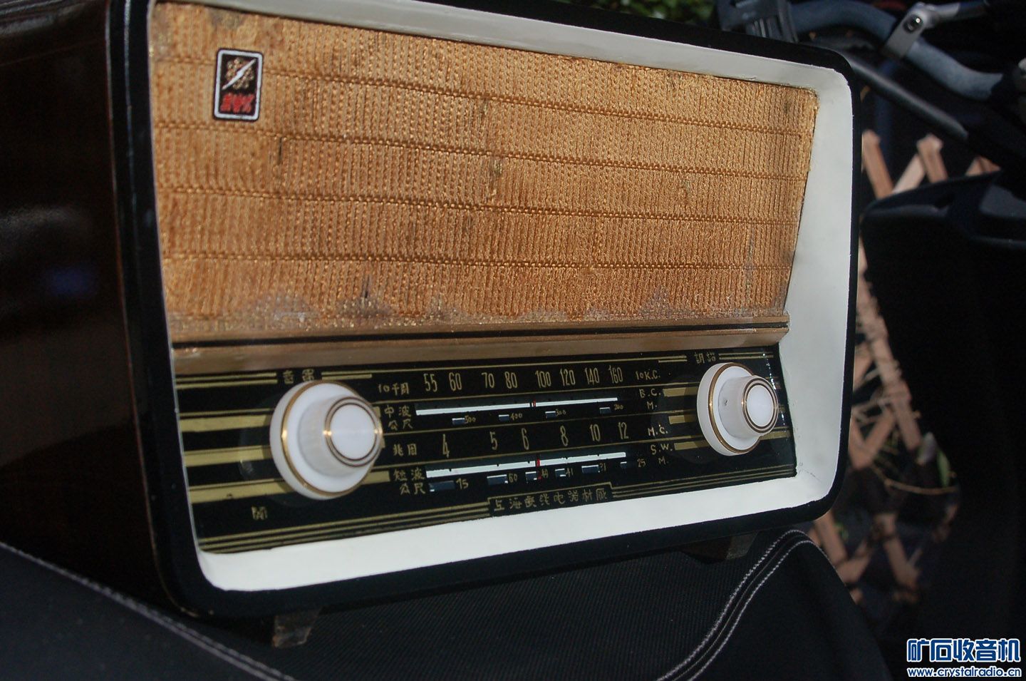

去年买的破烂机外壳都散板了,经过10几天的折腾,今天成型了,度盘是自己手绘做的,拿出来晒晒吧,见丑了!
修理严重散架机壳最好用工具:气钉枪、F夹、白乳胶、弹簧夹、、、
冠冕堂皇的吧
铭牌用酸洗过钢丝刷除锈再描漆
疫情期间也没地方买木皮,就贴纸皮喷漆
机芯问题不大清理完简单换几个零件就基本在状态了
大八角,整流却用的6z4奇怪
锯末板做的底板,很结实

        终于见到这大小管混装的新时代的真容了。
发表于 2020-2-16 20:43:16 | 显示全部楼层
修的漂亮,这读盘装上几乎看不出手工复制的。

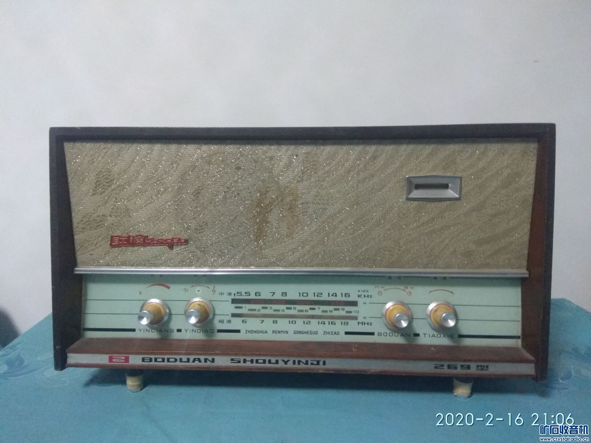

今天我也趁空把一台红波269给整理了一下。
