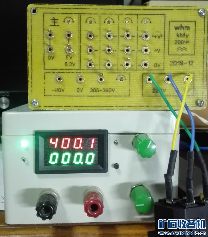

一、二种对比电源构架
1、用494做的硬开关半桥400V可调电源。
2、用L6599D做的软开关LLC半桥胆机用380V加线性稳压电源。

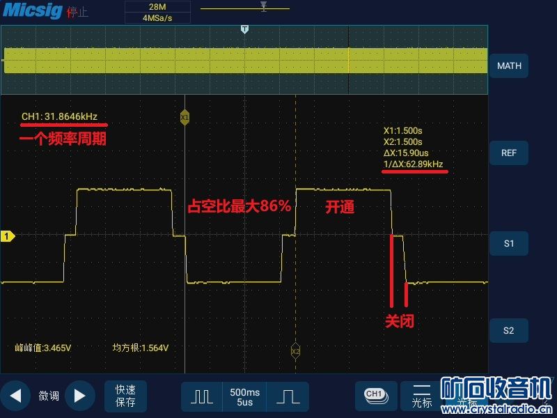

     用494的是调宽方式,就是频率不变,调功率是调占空比,功率低时开通时间短,功率高时开通时间长。优点:电压可调范围大,缺点:功率纹波大、效率低。
     因494在工作时变压器输出波不太干净,所以用非工作时测的波来解释。
     低功率时仅有很窄的开通波,频率在32KHz左右。
     高功率时加宽了开通波,
    下图是无稳压环路占空比最大的波,如有稳压环路就不会超过80%。

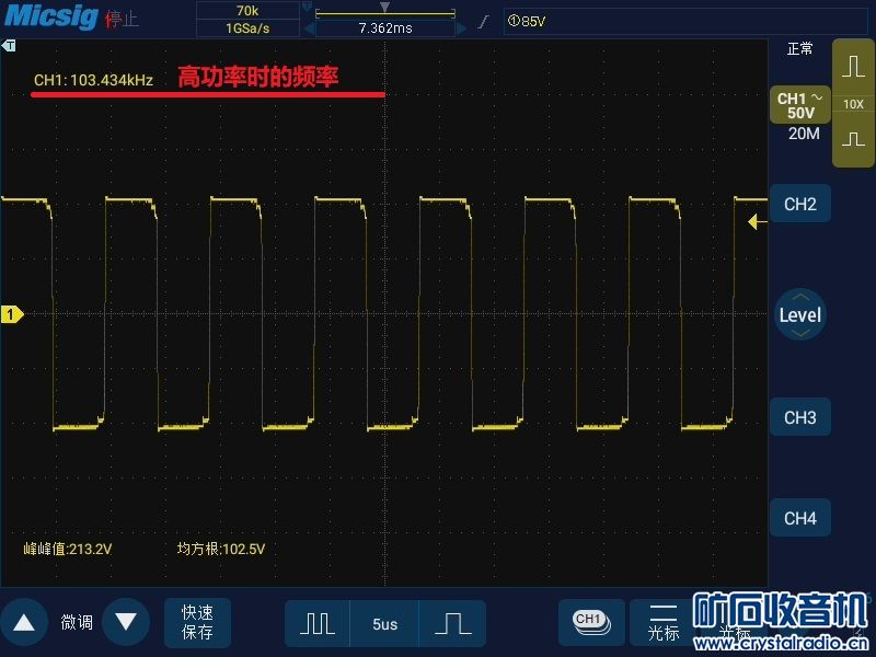

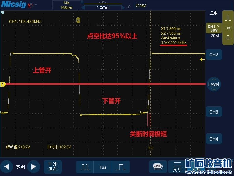

      用L6599D的是调频方式,就是占空比不变(能在95%以上),调功率是调频率,功率低时频率高,功率高时频率低。优点:功率纹波低,不需要滤波电感、效率高,缺点:不可以大范围调压。
     低功率时频率在144.8KHz。
     高功率时频率在103.4KHz,满功率200W时频率在100KHz。
     下图是占空比解析

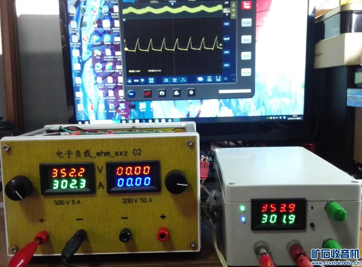

二款电源高压统一调到350V左右,电流300mA,进行对比测试。
分低频(100Hz)、功率波和开关噪声波三种。
     1、低频波,这二个电源均没有APFC电路,所以有一个相对明显的工频波,这个波与输出功率和原副边电容大小呈正比。过大也会传导到胆机输出端,最敏感的是胆耳放。
   494硬开关电源,见下图红线的值。
   L6599D软开关测试图。
   见上图红线的值。
   用494硬开关的100Hz、功率波和噪声波的总值都明显大于软开关。
     2、功率波
    494硬开关,有明显的三角形波,
    L6599D软开关,除了开关噪声外,看不到功率纹波。
    用494的电源,由于调宽型开关电源的开通时间短,形成脉冲型的波型,就必须要有滤波电感,尽管这样还是能明显看出有峰值的功率波。
    用L6599D的电源,由于占空比固定而且高,再加上是软开关,整流后的波就相当平滑,只有开关噪声。
