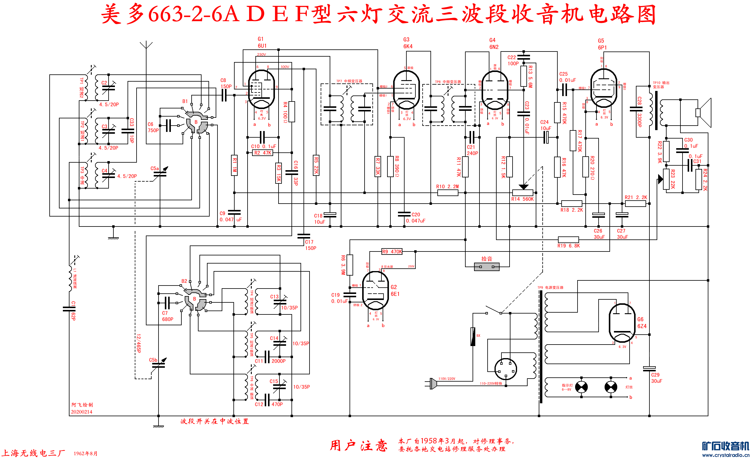

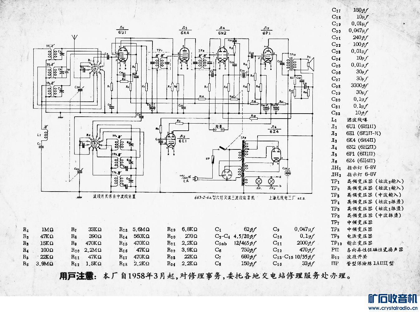

宅在家里没事画了个美多663-2-6A D E F 等型六灯收音机电路图共各位老师欣赏!
发表于 2020-2-16 13:23:13 | 显示全部楼层 |阅读模式
宅在家里没事画了个美多663-2-6A D E F 等六灯收音机电路图共各位老师欣赏!
原机图纸
原机图纸
新画的图纸
新画的图纸

 楼主| 发表于 2020-2-16 13:26:06 | 显示全部楼层
哪位老师如有更纤细的资料可以传上来便于我进一步更改!谢谢!
发表于 2020-2-16 14:04:42 | 显示全部楼层
画得漂亮,极有耐心,点赞!

发表于 2020-2-16 14:54:55 | 显示全部楼层
楼主画得非常漂亮,功夫了得。

发表于 2020-2-25 20:15:37 来自手机 | 显示全部楼层
画的真漂亮,电路图还是矢量文件最好。

发表于 2020-2-28 10:43:15 | 显示全部楼层
楼主画的真不错,请问是用什么软件画的?
 楼主| 发表于 2020-2-28 15:19:55 | 显示全部楼层
yeppdai 发表于 2020-2-28 10:43
楼主画的真不错,请问是用什么软件画的?
你好!用的是计算机自带的图画功能软件画的!

发表于 2020-3-17 21:44:37 | 显示全部楼层
新图纸画的多好。
发表于 2020-3-21 00:35:20 | 显示全部楼层
bq716 发表于 2020-2-16 15:31
图画得太好了,正在打理美多663,但是我的图都是6A2变频的,有了这图更好了。
663-2-3\-5\-6\-7\-8\-10是6A2,  663-2-6A\D\E\F是6U1
