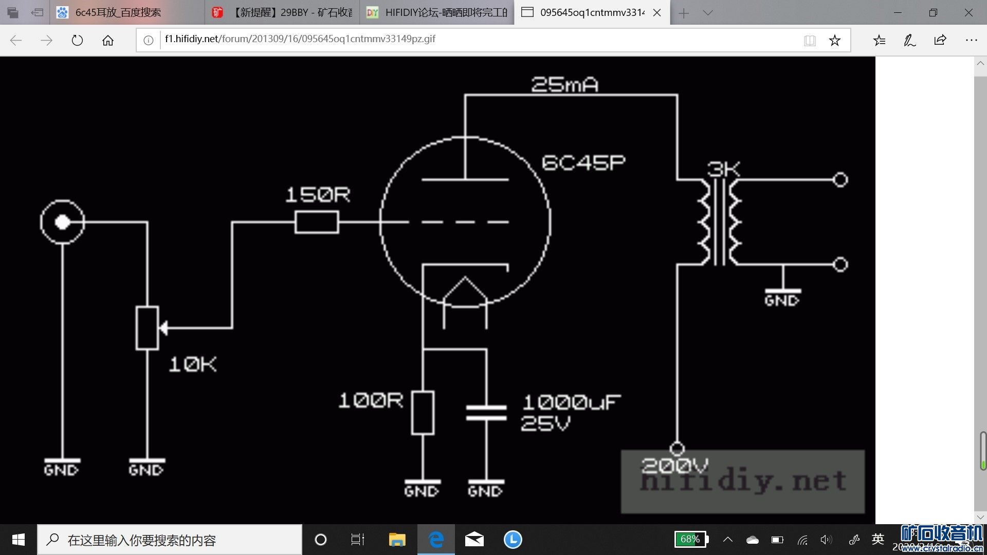

 楼主| 发表于 2020-2-16 14:00:55 | 显示全部楼层
6c45极简电路用牛
发表于 2020-2-16 15:13:23 来自手机 | 显示全部楼层
次级阻抗多少?这个对上面那几位大神来说真没什么难度,看看他们造的机就知道水平了
 楼主| 发表于 2020-2-16 15:19:21 来自手机 | 显示全部楼层
次级300欧姆
