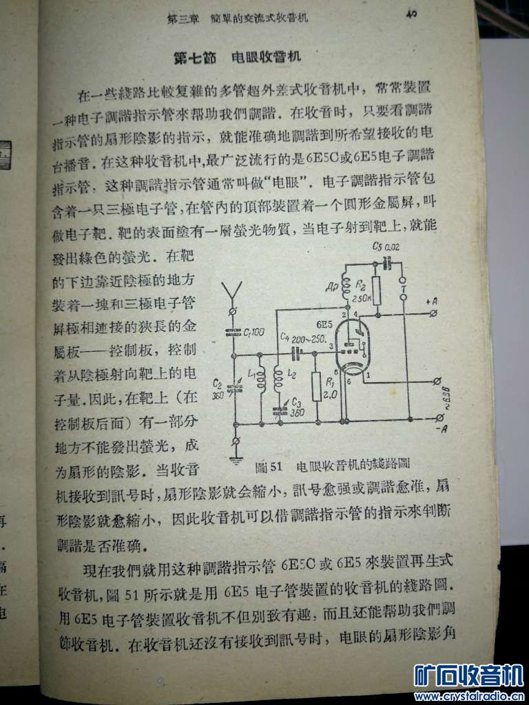

从《简单的电子管收音机》这本书看来的,觉得有点意思,供各位坛友参考。 IMG_20200215_195036-1024.jpg IMG_20200215_195046-1024.jpg IMG_20200215_195056-1024.jpg IMG_20200215_195103-1024.jpg

猫眼(调谐指示管)本身就是一个三极管和荧光屏的复合管,因此其三极管部分都可以使用。

 楼主| 发表于 2020-2-15 20:57:30 | 显示全部楼层
最后一页讲了6E1也可以用,那么6E2应该也可以。6E1的3,6,8脚是空脚。
