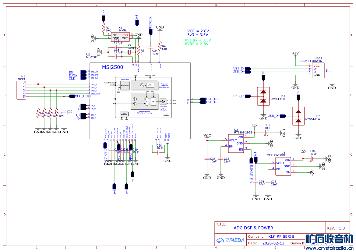

偶尔也要搞些现代的仪器,仿制的是SDRPLAY,借鉴了科创smith的电路,改动了射频前端还有供电部分。
等pcb到了,就可以开工了。

发表于 2020-2-15 21:17:11 来自手机 | 显示全部楼层
他的有问题的地方,修正了吗?

 楼主| 发表于 2020-2-15 22:12:59 | 显示全部楼层
liozeng2020 发表于 2020-2-15 21:17
他的有问题的地方,修正了吗?
原作者的问题主要是使用了无源晶振。这块pcb无源,有源,温补都可以用。

发表于 2020-2-23 16:28:40 | 显示全部楼层
FM支持宽带么?中频采样率有数据么?
发表于 2020-2-23 18:59:22 | 显示全部楼层
这个表格有点不对吧?0.1uv 就是-133dbm  ,没听说有什么机器能做到-126dbm的
 楼主| 发表于 2020-2-23 19:14:44 | 显示全部楼层
这个表格的真实性我也无法查证,因为我手上没有官方的机器。
但是官方的电路图使用了非常非常复杂的射频前端,所以。。。不知道。
