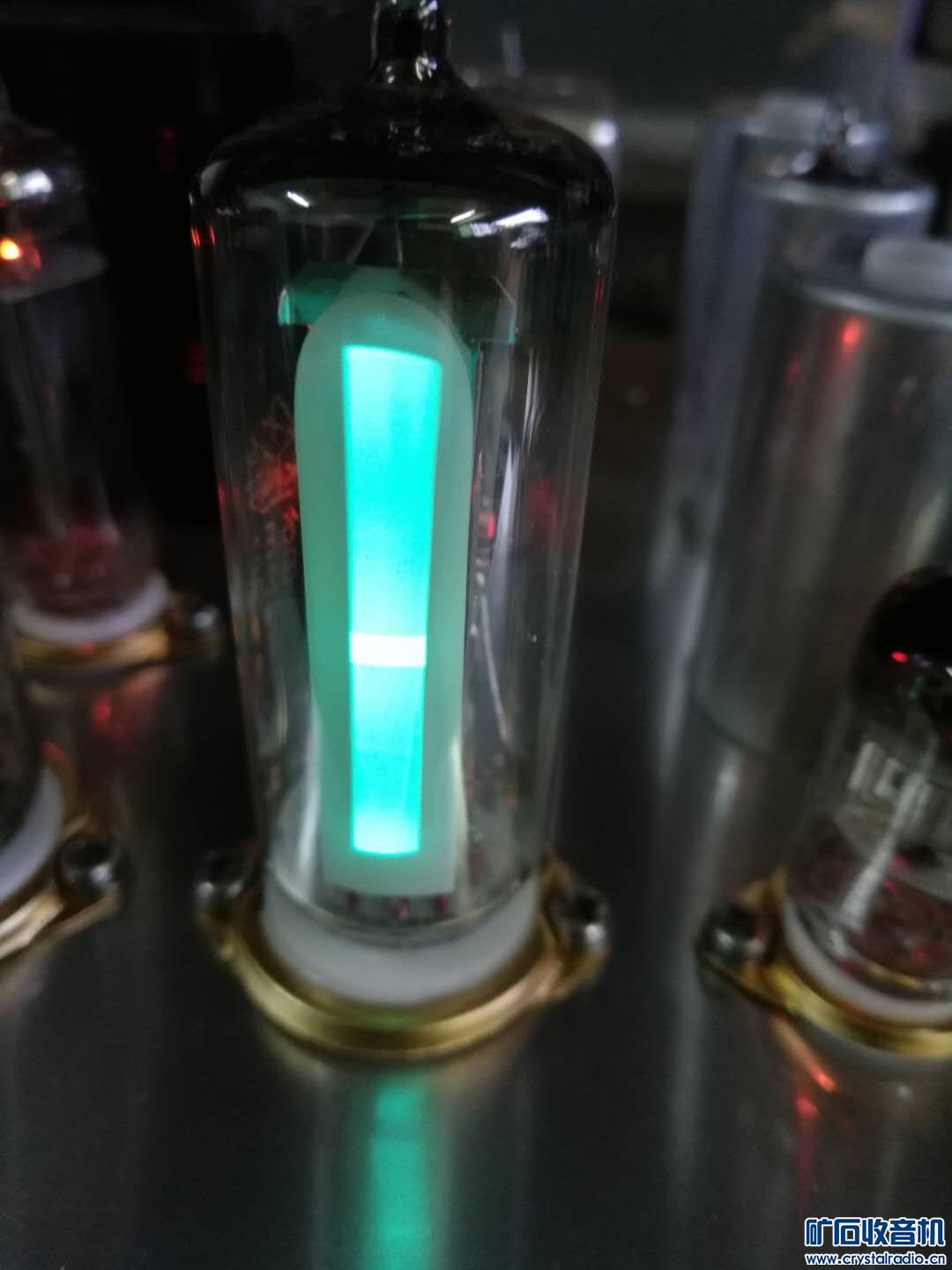

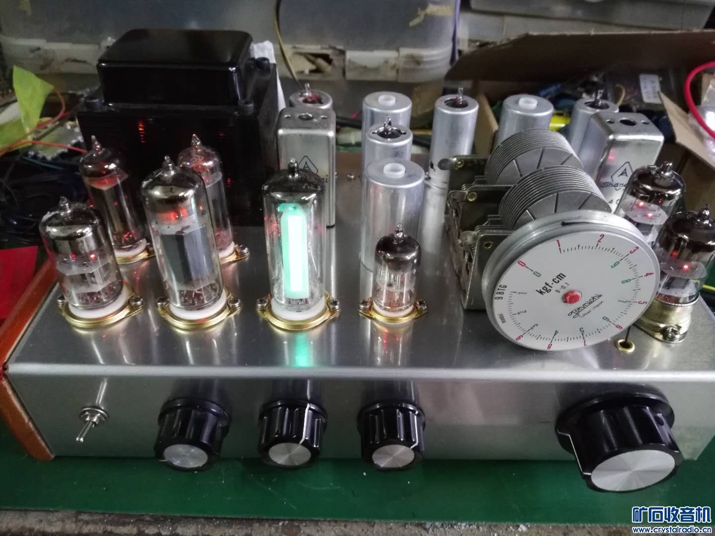

请问各位老师,我做了台FM,猫眼调节后,信号强时猫眼闭合了但声音失真,调台错开点声音好但猫眼不闭合,是鉴频或10.7通道没调好吗,调节通道或鉴频中周可以将猫眼调的闭合重叠过头,但声音较大失真,请老师指导哪里问题,感谢感谢.....

机子用了5中周,收听近的台会不会是 信号太强堵塞了,说话声音像捏了鼻子一样,调开点噪音又大....蒙蒙中....鉴频用的是相位式,限幅管电压38V(试过75V效果一样).....无从下手了
  另外用其他正常收音机10.7滤波器引出来信号给这个电子管机中频调好后,再接电子管高频头就全乱了又的重调....

鉴频曲线如何?

有示波器不会用....机子是用FM发生器靠听声音调节的.....

FM 胆机做的真漂亮!调谐指示管就是个近似的指示,供参考,还是选台时听着声音清晰悦耳为最佳位置。

调下高频头

看鉴频曲线需要扫频仪
发表于 2020-2-16 22:25:57 | 显示全部楼层
多级中饭想调好一定要用扫频仪
 楼主| 发表于 2020-2-16 23:45:24 | 显示全部楼层
谢谢楼上的指点,我是用建武的FM发生器,输出10.7从限幅往高频头一级一级听声调节的...统调用发生器输出88-108调节的,完全靠听.....但调的还没盲调的声音好听....

这是中频没调准!
两个高频头的中频有差异

机器做的真规整,拉线位置的铜鸡眼看得出楼主是个心思细腻的爱好者。能看看你的猫眼驱动电路吗,我也想模仿装一个
 楼主| 发表于 2020-2-20 10:55:32 | 显示全部楼层
张老粗 发表于 2020-2-19 21:33
机器做的真规整,拉线位置的铜鸡眼看得出楼主是个心思细腻的爱好者。能看看你的猫眼驱动电路吗,我也想模仿 ...
猫眼是普通的电路,不同的是信号电阻用2M,不是从检波后面接,是在限幅的1脚接出...
