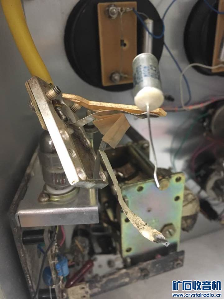

闲着手贱,把这个老家伙的输出端给拆了,现在复原不了,敬请各位不吝赐教!先谢过了。起始是怀疑输出电压不够,测引线的二端有明显差异估计上家也动过了,现在用云母片把里面的二个电阻隔开装上后波形严重变形了。

完了,没戏了,最难搞的地方最怕的事赶一起了。
没办法搞了?
发表于 2020-2-15 16:39:48 | 显示全部楼层
那个部分基本不能拆,电阻与分布电容要求很高。现在找个表的照片恢复了再说吧,需要仔细检验。
 楼主| 发表于 2020-2-15 16:54:28 | 显示全部楼层
现在把它悬起来了,个别频率能用。

接好后找个标准线圈再调
