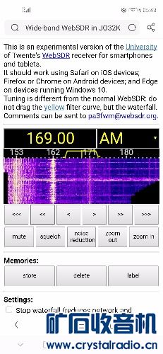

如题,定位北京丰台。手里一台PL-450长波100kHZ和189kHZ均能收到电台播音,英文节目。其中100kHZ很清楚。知道不是国内电台播出波段,可是也不应该收到国外电台呀?那位给解解惑?多谢

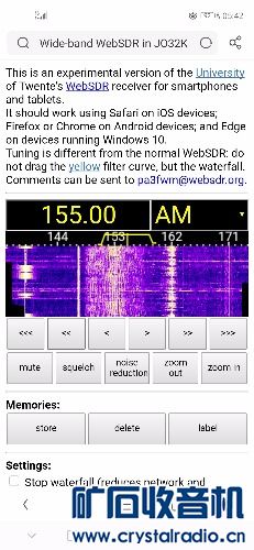

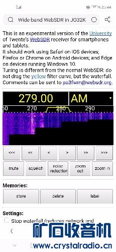

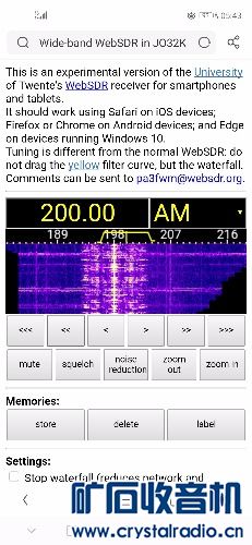

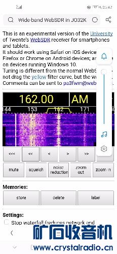

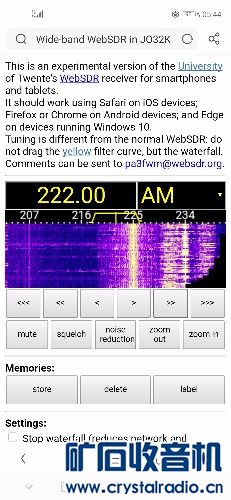

按无线电教材上介绍无线电传播的方式长波为地面传播传播的距离远且不受电离层影响所以白天晚上收的台一样多,请看第一张截图,长波收音机更难制作,容易被中波干扰。
中波白天和长波一样靠地面传播晚上靠电离层反射传的更远,但是由于波长没有长波长,所以绕过障碍物或地球弧度没有长波容易所以传的没有长播远,另外电离层受阳光的照射影响薄厚不同,有时会直接穿过电离层而无法反射,所以中波在每天黄昏时收台最多,而短波每天都是按不同时段来用不同频率来发射,晚上用低频率白天用高频率。那么实际长波更稳定,只不过中国没有长波段,不然从广州听北京的节目应该很轻松。
       俄罗斯有长波台,矿石收台机装置的书里介绍过,150khz到450khz。苏联生产的电子管收音机有这个波段的台,可惜在中国用不上。
      最后这个网址是网上网友提供的,荷兰大学一个网站让人们体验模拟收音机收台,由于天线在荷兰,所以只能听外国台,我在730mhz听到了中国之声,我大中国信号真的很强,在外国都能收到。
     第二张截图是pl450说明书里介绍长波中波是用磁性天线收台的,利用不了拉杆天线和外接天线,假如真的像电子管收音机用外接的天线那么在东北应该很轻松收到俄罗斯和蒙古的长波台。
          http://websdr.ewi.utwente.nl:8901/m.html?from=groupmessage&isappinstalled=0

这个问题我已经弄清楚了。 在使用德生PL450前,对二次变频机的镜像干扰问题是没有概念的。国家规定,一级收音机的镜像抑制比要达到60分贝,也就是1000倍,没有发现那种民用收音机能达到这个指标。即使日本八重洲公司售价两万元的大体积 短波基地台也几乎达不到这个指标 。索尼的7600 等民用机的电路l几乎与PL450、1103 等国产收音机相同,当然则各指标也几乎一样 大概是38到45分贝。就是抑制比大约为100倍
  长波信号通过磁棒天线接收,没有谐振电容,经过弱再生场效应管放大后直接馈送平衡混频器。
目标信号(100K)以及镜像信号(100+2X455K=1010KH)都无差别处理进入混频器 得到的第一中频58。xxMH  进入单片石英晶体滤波器,这个滤波器的性能非常关键, 他必须抑制频率低于第一中频910KH 的镜像信号。 民用收音机只使用了一片晶体滤波器,镜像抑制比只能做到40分贝。使用两片滤波器也仅能改善12分贝,达不到60分贝的抑制。  尽管最好的村田晶体滤波器的指标是70分贝,具体装机时空间感应的串扰也降低了这个指标,实际指标达不到60分贝。
     二次变频的收音机无论在长波或短波,比目标频率高910千赫的第二中频镜像干扰都能造成明显的干扰。 这不算工厂的制造缺陷,这个指标已经比一次变频机高了100倍。
发表于 2020-3-20 16:04:42 | 显示全部楼层
当本地中波电台功率足够时, 在频率低910KH的长波都可以收到镜像信号。 例如本地电台频率为1314KH,长波404 千赫照样可以收到这个台。  用另一台普通收音机对比,可很快分清正常电台和镜像干扰信号。
