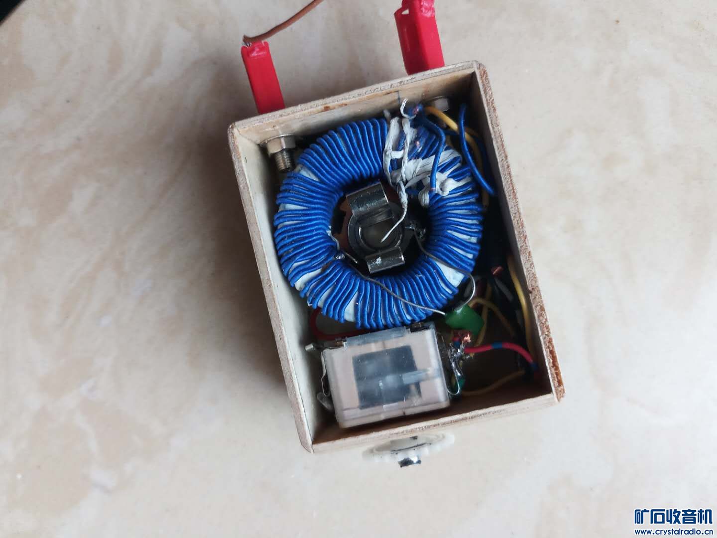

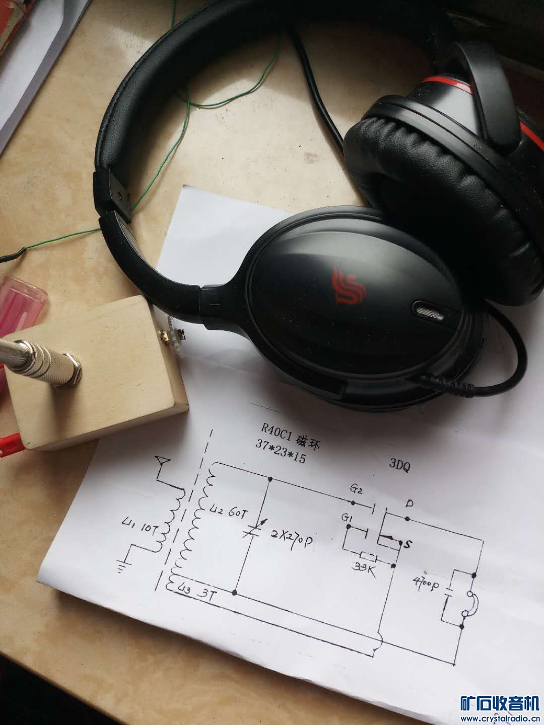

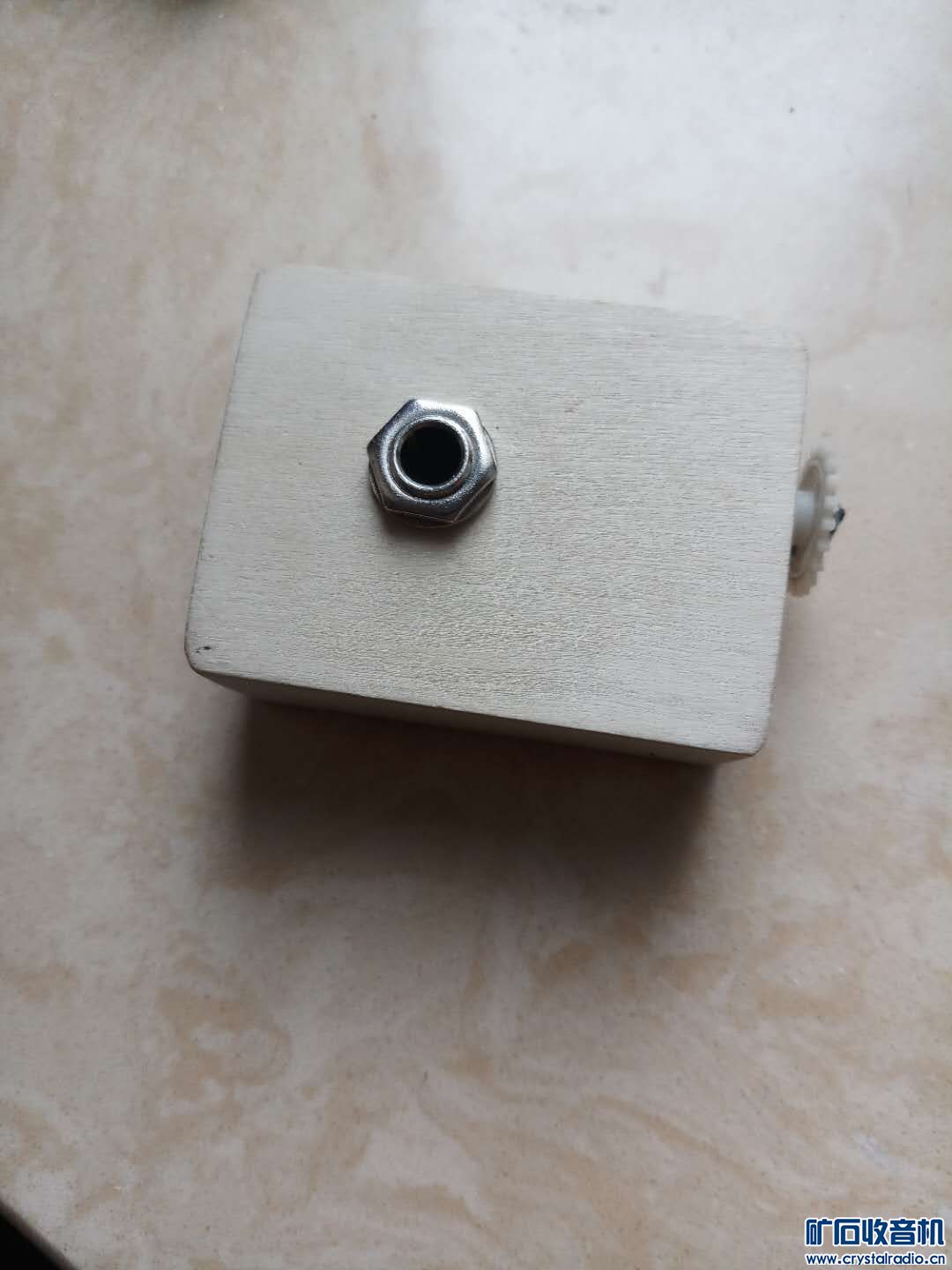

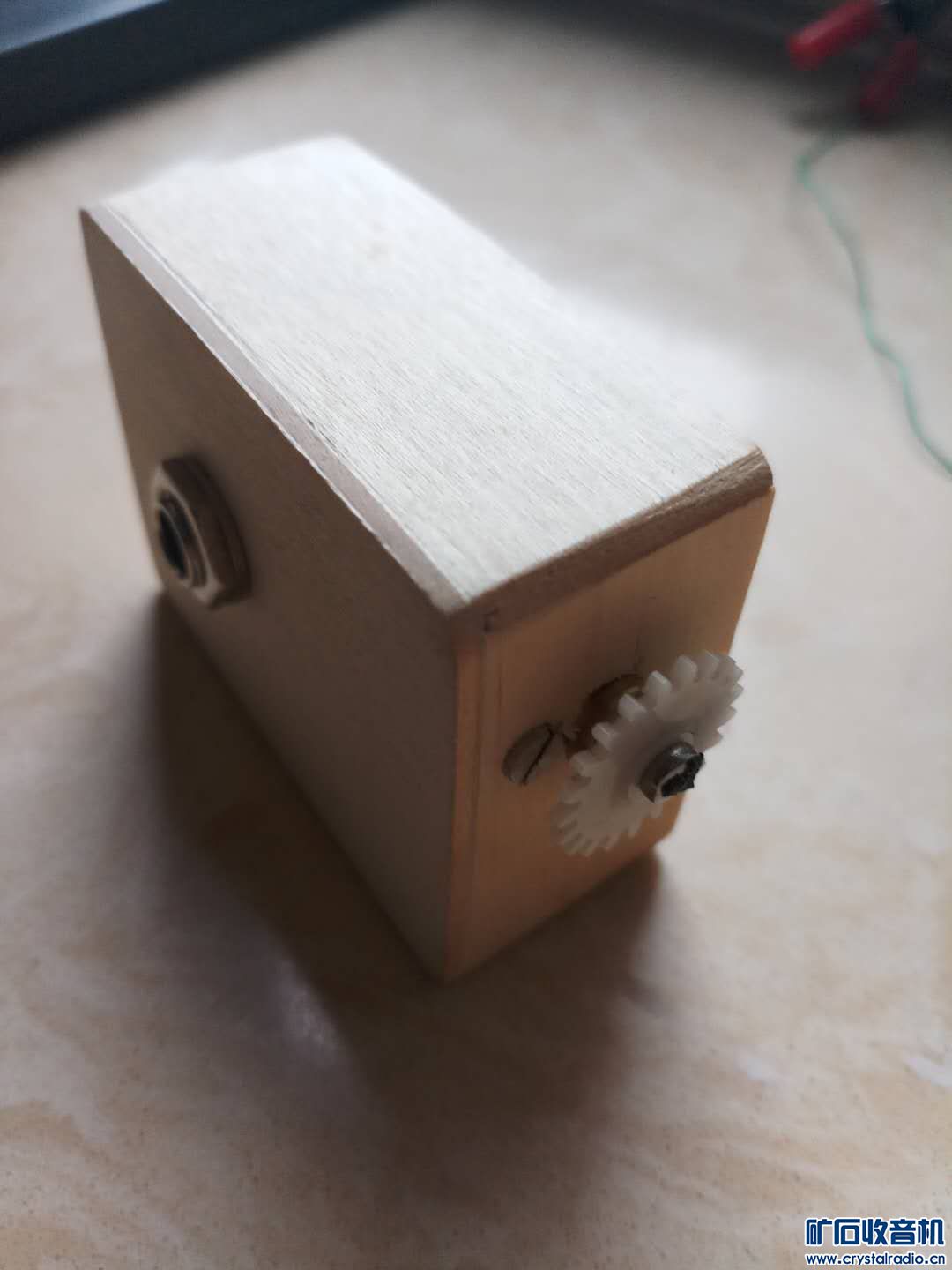

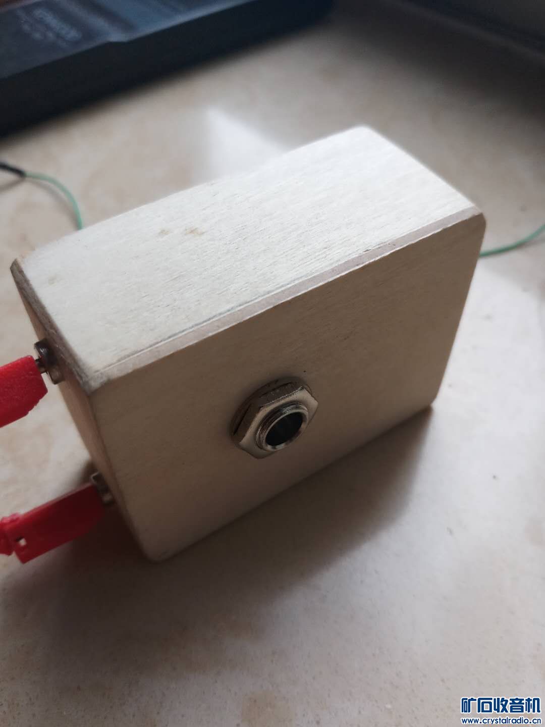

迷你3DQ磁环矿机
疫情期间,在家正好有大把时间做矿机。为了缩小体积,整个矿机就和一只火柴盒大小相仿。我利用磁环中间的位置,放耳机插座。可变电容调谐钮,采用一只废齿轮,调节电台很方便舒适。由于没有使用天线抽头转换,体积小接线短,灵敏度很高,比我之前做的大型机效果还要好 微信图片_20200214165748.jpg 微信图片_20200214165641.jpg 微信图片_20200214165709.jpg 微信图片_20200214165722.jpg 微信图片_20200214165734.jpg 微信图片_20200214165801.jpg ,。

发表于 2020-2-14 20:36:43 | 显示全部楼层
明天按你的电路做一台试试

发表于 2020-2-14 21:57:32 | 显示全部楼层
都晒机器,大家都忽略了重要的东西。楼主,讲讲你的天地线技术指标情况!谢谢!

 楼主| 发表于 2020-2-15 10:01:23 | 显示全部楼层
我住在北京望京19楼,天线是顺着窗口垂下一根10米左右拖线,地线接在暖气管道上,可以清晰接收3、4个电台。
