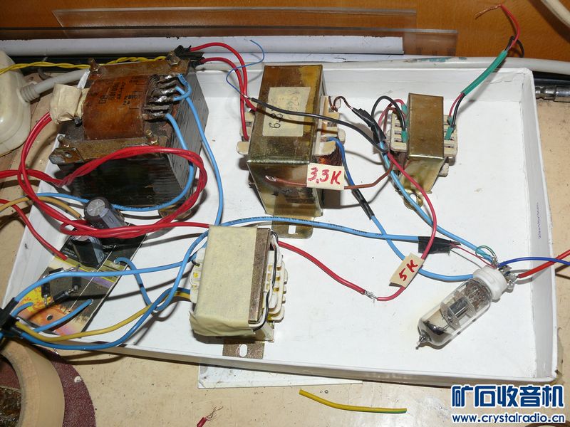

看图。都可以试试。6N15J双管并联。其它三极管,五极管估计也行。
单管机简单,中等信号即可。直接二极管检波效率高,高频性能好。
太复杂了的就令人感觉麻烦。
90伏交流检波,滤波,110伏给输出牛,接屏极,阴极直接接地,省去阴极电阻
和栅极电阻和中和电容,矿机二极管直接给栅极,注意方向。
单管机简单,中等信号即可。直接 ...
简单实用的用心制作!我也试试把交流二灯再生机改一下

请看16楼。将矿机放大不算纯矿机算矿机的外延吧,实用性强就好。

改造太方便了,变着法玩高兴就好。 似乎屏极加个100皮电容更好。
