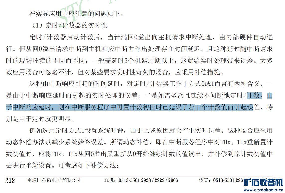

现在的情况是:我不会(水平关系)用不调用中断去连续计量频率,所以只能用定时器,每1秒种(用计数定时器2)计量一次100分频后的计数。碰到的问题是:
一,失步。随着中断处理程序的复杂失步会相对增加。我估计是因为计数器暂停工作的关系。
    解决的办法就是在最终结果上加成。因为加成率是固定的,对高低频到是一视同仁。
二,精度。或许是因为100分频(计数器1)的关系,计数器的最大精度只有100Hz。我曾试图把未分频前的信号直接引入计数器0(3-20MHz)并取其尾数,但因远超过89C52计数器的工作范围而失败。对此我完全无计可施。
看来正如#15所言,89C52本身并不合适做精确的频率计(特别是在结构简化的情况下)。相比之下,PIC16可能会更好些。
再次谢谢各位。

听坛友们的意见,或改用不关中断直接操作,或者在开中断取值后立即打开(效果几乎相同),果然失步大大减少。以5MHz晶振为例,在外购套件频率计(晶振测试仪)上显示5000.1,而在我自制的89C52频率计上为4999.9(在以前是4999.3)。中断处理程序的影响可见一斑。
对于尚存的误差,希望可以通过微调外部晶振电容的方法加以解决。
但对100Hz的精度尚未找到解决方法。
再次谢谢众多坛友的支招。

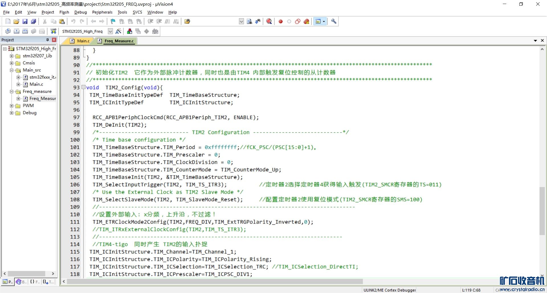

采用定时器脉冲扑捉方式,可以提高精度。用STM32F205,工作频率高有32位定时器,测频更方便。51系列的单片机还是弱了。
发表于 2020-2-16 23:25:06 | 显示全部楼层

发表于 2020-2-16 23:27:18 | 显示全部楼层
注释变成乱码?

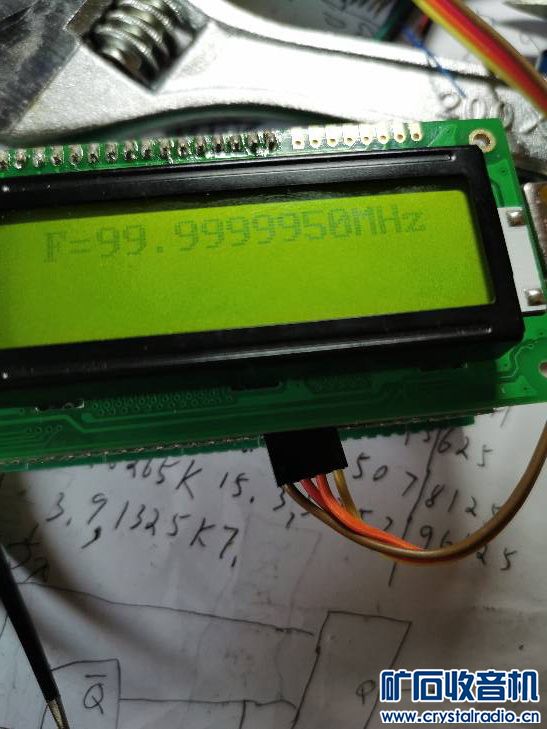

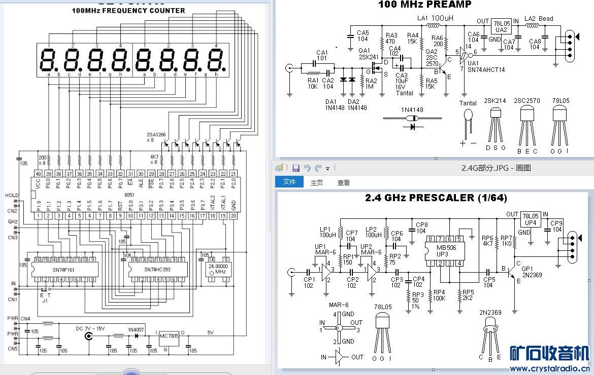

这是我用stc单片机+数字计数器芯片做的等精度频率计
发表于 2020-3-26 07:40:10 | 显示全部楼层
用等精度方式来实现频率计,与闸门时间没关系了,闸门时间长,精度会更高,但频率与闸门时间的精度没关系。
是这样做,T1和T2做成外部计数,T1可以计输入信号的数,T2计标准时钟频率的数,T3用来做闸门时间计数。若是用51,闸门时间都可以用循环来实现。
开始,闸门关闭,T1,T2清0,然后闸门打开,T3计一秒,时间到闸门关闭,这个闸门要同时用外部器件控制输入信号和时钟频率的接入,用74HC00就可以了,两个一块控制,精度相当高。而闸门时间长点短点都没关系了,因为频率值是这样计算出来的:
频率=T1/T2*标准时钟频率。时钟频率可以用单片机的,也可以用另外一个。
想要更稳定,也可以用外部器件来实现闸门关闭时输入正好是一个整数周期(比如上升沿开始,上升沿结束)。或者想要得到小数点后的频率,可以10秒闸门(但你的标准时钟频率有小数点后的精度没?)。
只用T1,T2频率上不去,在计数器之前再用两个74HC393来先计数,然后用P1,P2来读入它们的值。
计算上用C语言,长整数计算,或者双精度浮点计算。整数计算要注意别溢出,弄点小技巧在里面。
有了单片机,很多事都好办了。
