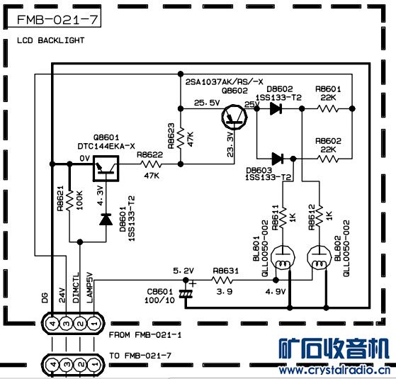

小弟入手了一台JVC UX-V30 音响,想请教前辈,这个机子是否可以更换显示框背光颜色?看电路图,背光板有两个灯,不知是否可以切换,如何切换,多谢!

发表于 2020-2-13 16:49:58 | 显示全部楼层
从电路图上看:背光板的两个灯是并联的,不能切换。除非改动电路
 楼主| 发表于 2020-2-14 15:43:55 | 显示全部楼层
多谢前辈指点,我看说明书说是可以改变背光亮度,是什么原理改变的?
发表于 2020-2-14 16:17:32 | 显示全部楼层
改变背光亮度,是改变加在 背光灯上的电压
 楼主| 发表于 2020-2-16 11:16:56 | 显示全部楼层

发表于 2020-8-11 16:17:35 | 显示全部楼层
发表于 2020-8-12 17:24:39 | 显示全部楼层
从原理图看,两个灯是并联的,不能切换颜色的,要自己换不同颜色的灯才行
