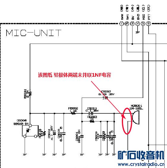

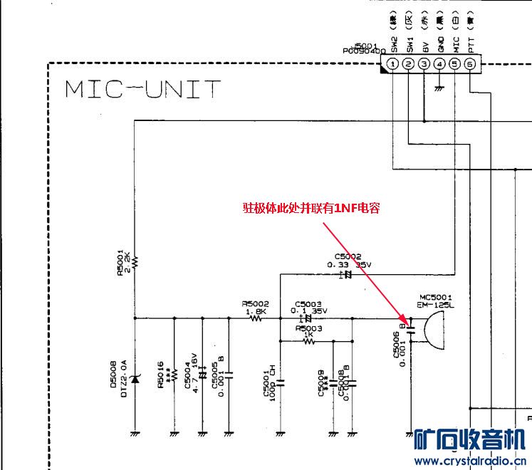

FT7900R无线电台最近因HAM们反映,我在CQ时背噪大、有断续,但在接收状态下,中级上的友台信号抄收信号强度基本上都是57 58 59甚至59+,因此怀疑手咪存在问题,在求助矿坛获取该型号图纸,但实际拆解和网上的图纸有一定的区别,手咪的驻极体麦克风并联 1nF【0.001uF】电容,而图纸上并没标注,另外一套图纸上则标注手咪的驻极体麦克风并联 1nF【0.001uF】电容,
驻极体麦克风,焊下SMT的1nF电容,通过指针表欧姆档X100档测量,吹气,指针摆动明显,数字电桥检测该SMT电容,容值正常,现在请教各位,这个SM电容并联在驻极体两端是什么作用?
驻极体两端并联电容
驻极体两端并联电容
驻极体两端无并联电容
驻极体两端无并联电容

现在确认了,是手咪的驻极体并联电容失容、驻极体故障、声波信号耦合电容失容原因造成的
