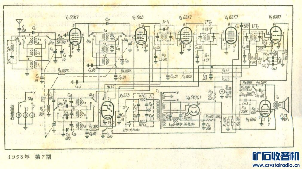

一高二中八管机開工在即
发表于 2020-2-13 00:12:55 | 显示全部楼层 |阅读模式
只是還未弄到底盤、有沒有好友割愛。

发表于 2020-2-13 09:34:33 | 显示全部楼层
        带高放两级中放大八脚8管收音机,非常期待,也许会有人建议你做电子管调频机。

发表于 2020-2-13 10:13:15 | 显示全部楼层
一高二中电路,极易自激,所以各级之间屏蔽很重要,普通底板不适合,自己设计加屏蔽板、罩的比较合适。

发表于 2020-2-13 10:27:22 | 显示全部楼层
增益高,易自激。能否成功,工艺是关键。
使用镀锌板或铝板自己设计级间严格隔离屏蔽的地盘,才有可能成功。
不要希冀一帆风顺,也不要遇阻就轻言放弃。

這个我早知道、這也是底盘難弄的原因、尤其是在疫情期間。
发表于 2020-2-13 10:55:35 | 显示全部楼层
先找块1.2mm镀锌铁板,或者3mm铝板,用铜支柱撑高,干起来。以后再考虑四边的封装。
