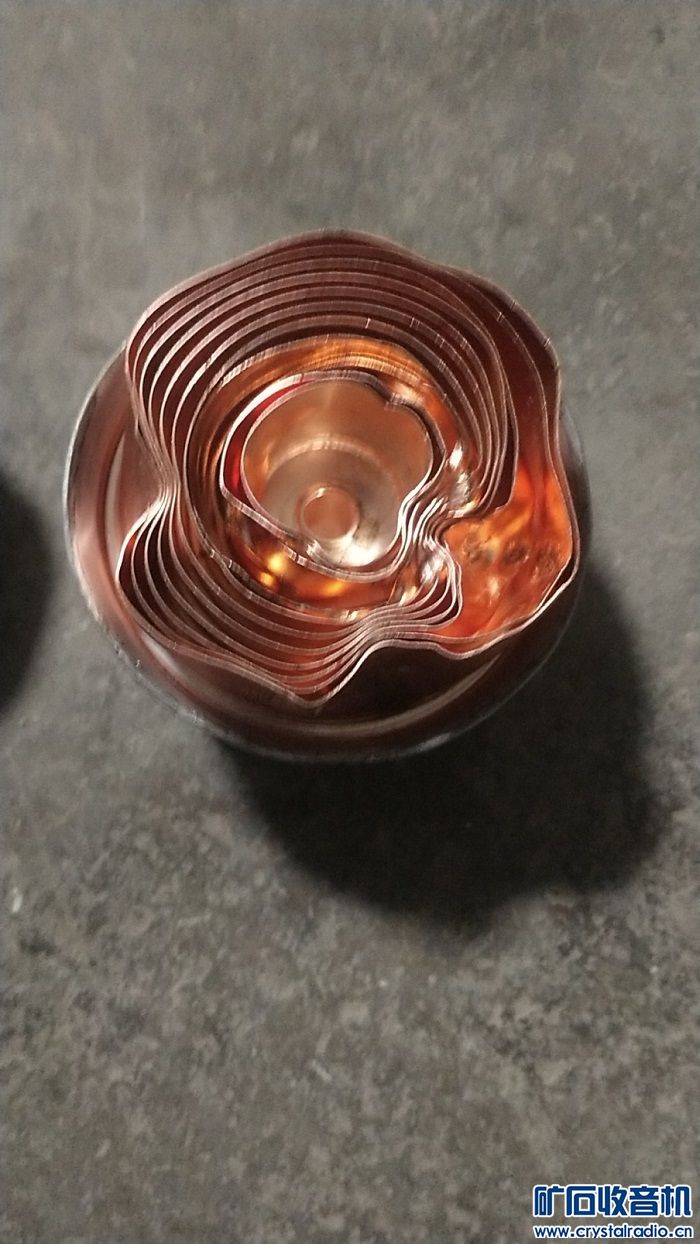

事情是这样的,前几天我发帖说真空可调电容器用于矿机(认为Q很高),正好昨天我在咸鱼上看到有卖,于是和老板说好两只300大洋包邮。结果不幸的事发生了,老板发信息来说儿子把真空电容器摔碎了,并发来图片。太可惜了 正好大家瞧瞧的内部。

终于露出庐山真面目
直线型空气可变(应该是线性空气可变吧),运动部件用弹性波纹管密封,整个真空可调电容器采用无氧铜制造,抽真空后内部的可变电容Qc值接近无穷大,完整的真空可调电容器的Qc值主要体现在固定外壳的绝缘材料上
 楼主| 发表于 2020-2-13 22:52:21 | 显示全部楼层
gxg0000 发表于 2020-2-13 20:15
终于露出庐山真面目
直线型空气可变(应该是线性空气可变吧),运动部件用弹性波纹管密封,整个真空可 ...
谢谢郭老师讲解 我不怎么看得懂,这里有它类似的资料。
