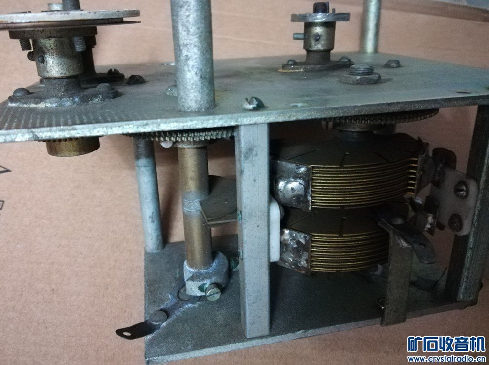

这个单联应该是用在电子管机器上的,看着似乎有三个空气可变电容,但其实三个可变电容的动片和定片都分别接在一起,其实它就是一个单联。
 楼主| 发表于 2020-2-12 20:58:29 | 显示全部楼层
有谁知道是哪里用的吗?
发表于 2020-2-12 23:04:09 | 显示全部楼层
没看懂那个小可变是怎样跟大可变,是怎样联动的。
发表于 2020-2-13 08:21:42 | 显示全部楼层
看着是Q表上的主电容和微调电容,清洁好了Q值非常高。应该上万

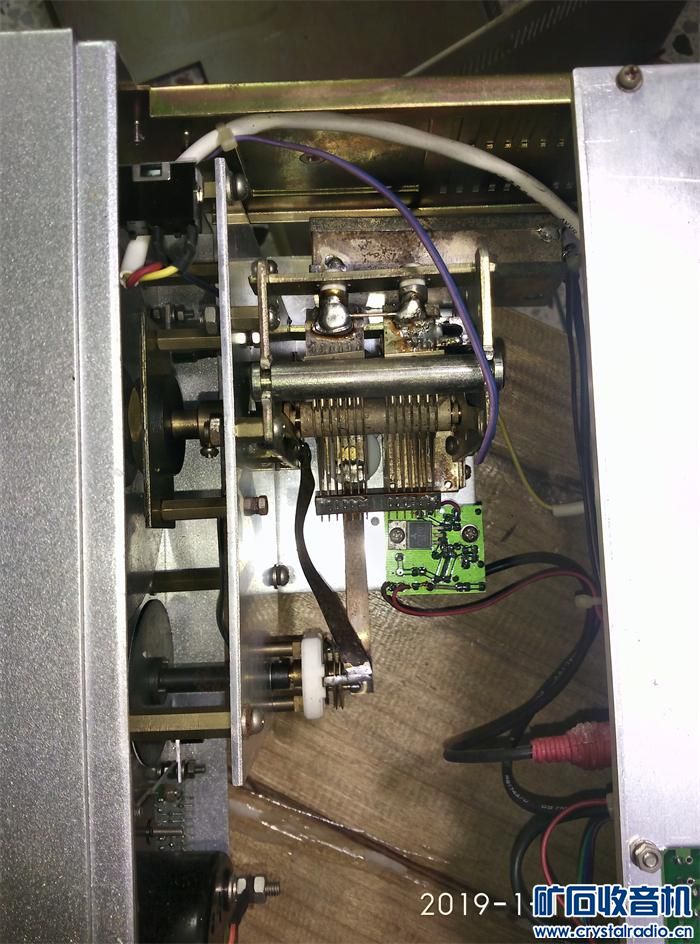

 楼主| 发表于 2020-2-13 21:12:07 | 显示全部楼层
kunlun 发表于 2020-2-13 20:53
我也说不好什么型号,只是看着像。也不排除高频信号发生器。
给您看一个QBG-3D高频Q表的主调电容和微调 ...
确实有点像,我的那个是电子管机器的,第二张图上还能看到个管帽夹子,夹子里还卡了个管帽,应该是拆机时把电子管的管帽直接给拨下来了。
