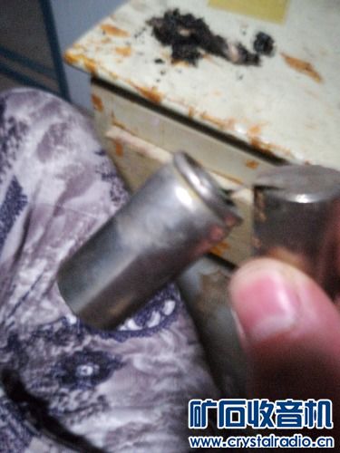

家里一个充电手电钻的充电电池坏了,换了个新地,今天无聊清理工作间,发现了,把旧电池拆下来看了下,有好多都放废了,已经扔到垃圾桶了,突然灵机一动,这不是坐中周罩的好东西吗,马上捡回来。

顶上开个孔。
 楼主| 发表于 2020-2-12 20:56:33 来自手机 | 显示全部楼层
下面切去紧固圈
 楼主| 发表于 2020-2-12 20:58:47 来自手机 | 显示全部楼层
拆出来地絮状物,顺便说一句,开始没有在上面开孔,很难掏空絮状物,后来在顶上开了个孔,用小改锥一顶,马上全出来了。
 楼主| 发表于 2020-2-12 21:01:13 来自手机 | 显示全部楼层
还连着地电池,后面准备切几条小长条,用碰焊机做2个中周固定片,现在就是内部怎么搞,还在考虑。

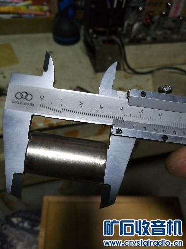

壳子具体尺寸。
 楼主| 发表于 2020-2-12 21:03:17 来自手机 | 显示全部楼层
比启辉器长点

我想能否作为小型胆调频中周使用,实际个子与6N1等九脚管相近。
