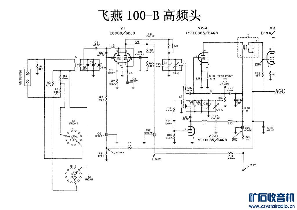

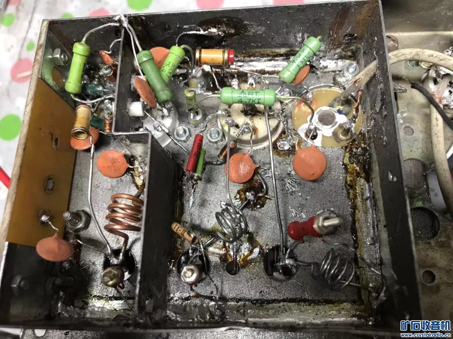

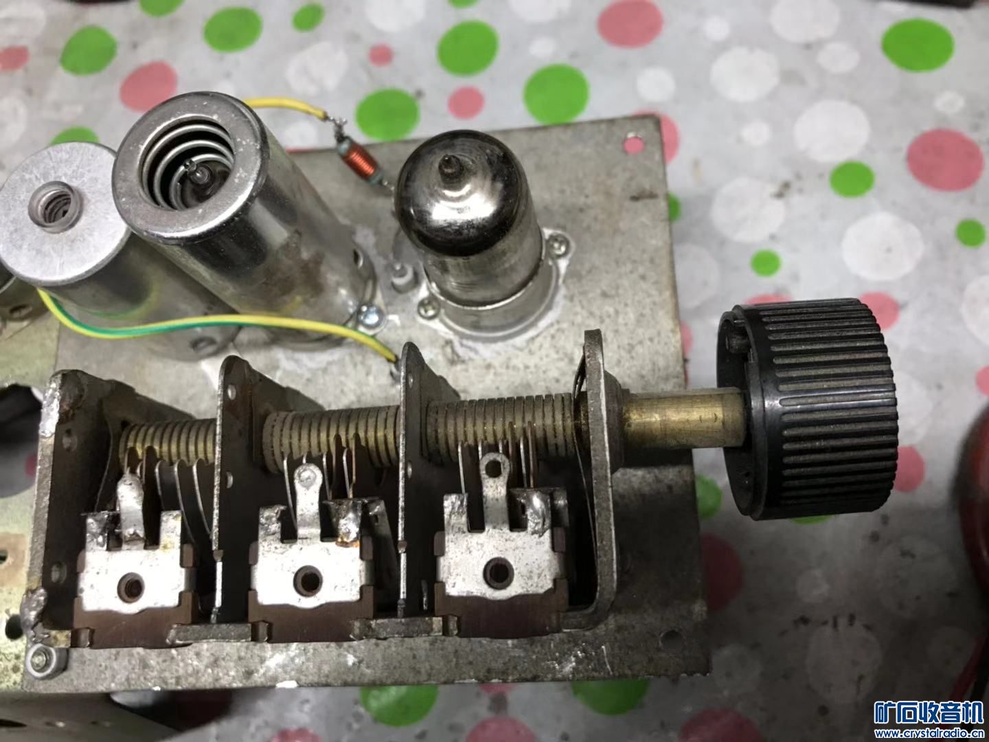

一如既往的在家宅着,最近与一小盆友香蕉甚欢 同是收音机爱好者,交谈过程中得知有一个飞燕100的底盘,遂将其高频头拿来仿制。电路图如下 微信图片_20191227195717.jpg 实物图 微信图片_20200212183330.jpg 微信图片_20200212183343.jpg 微信图片_20200212183353.jpg 相比之下我做的破烂不堪,脏乎乎的 微信图片_20200212183254.jpg 微信图片_20200212183316.jpg 电路略有改进,原机的用管是ECC85和ECC88,这里我用两个6n3代用 试听结果感觉比其他6n3电路效果有所提高。
