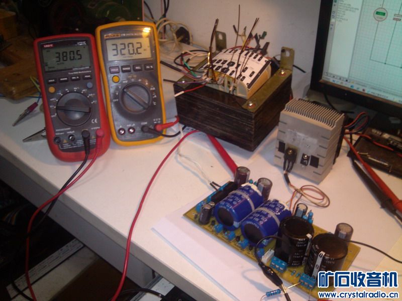

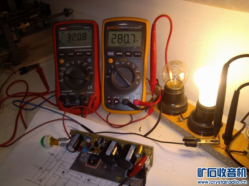

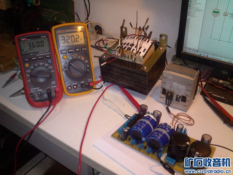

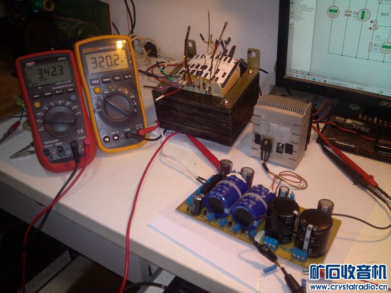

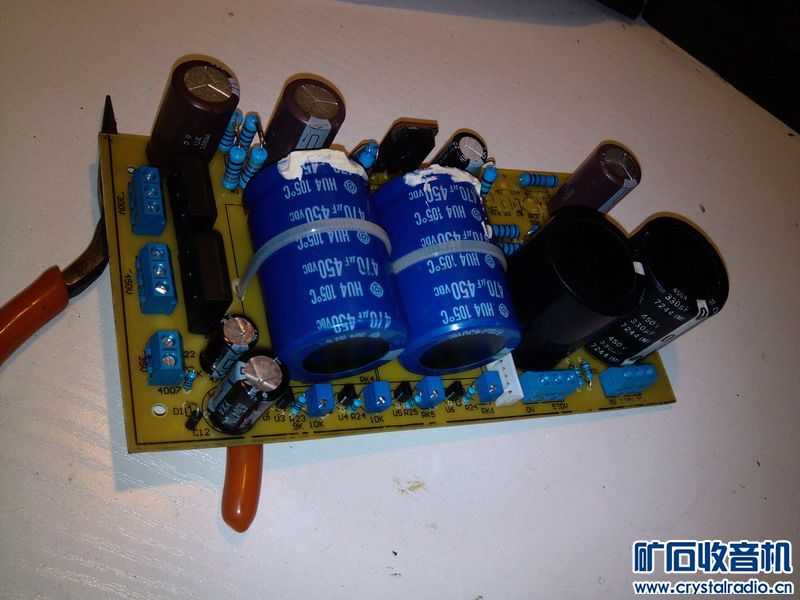

发表于 2020-2-12 19:29:03 | 显示全部楼层
以前做过两款胆机用晶体管稳压电源,看您提供的参数,都能适用。
1、串联稳压型,可输出较大电流(几百毫安级,取决于所用的调整管参数和散热条件),可供胆机整机使用。
     按图中参数,输入在450V以内,输出100-420V可调,输出电流=100/ΔV
     具备过流保护功能,具备电子管整流的缓启动特性。
2、并联稳压型,输出电流较小(几十毫安级)、稳压性能更好,适合于电压放大、倒相及推动等前级使用。
    并联稳压输出的320V、200V(可定义),电流50mA以下,无需过流保护。
并联稳压的性能很好,图为调试时380V、360V、340V稳压至320V的图片:
