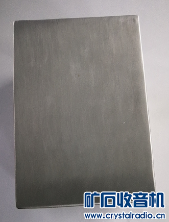

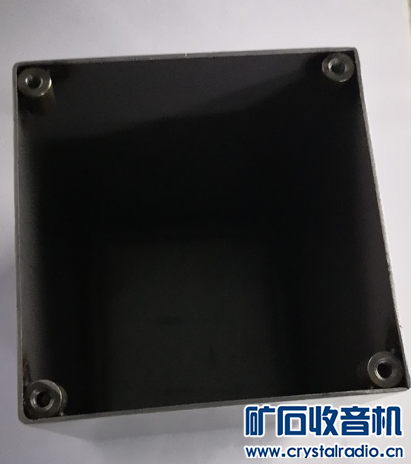

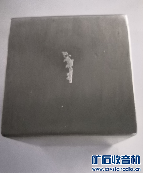

   没合适的铁的盒子,有几个塑料盒,里面用铜箔铺满做屏蔽罩感觉也挺好的

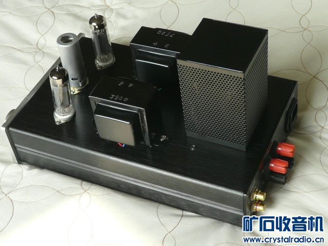

我的这个变压器罩是从文具店买的不锈钢笔筒,经济、美观:

这样做仅仅是“感觉好”,变压器屏蔽主要屏蔽它的漏磁场,要用软铁等顺磁材料才有效果,铜箔屏蔽磁场无甚效果。

 楼主| 发表于 2020-2-12 18:29:57 | 显示全部楼层
jiedamotuo 发表于 2020-2-12 17:50
退一步讲,就是用马口铁皮锡焊一个屏蔽罩也比这个效果好。
铁皮焊的不好看,塑料的表面是喷油的
 楼主| 发表于 2020-2-12 18:32:08 | 显示全部楼层
有这种不锈钢的

oldwood_hmgh 发表于 2020-2-12 17:37
这样做仅仅是“感觉好”,变压器屏蔽主要屏蔽它的漏磁场,要用软铁等顺磁材料才有效果,铜箔屏蔽磁场无甚 ...
对 这个 是正确的
发表于 2020-2-12 19:23:02 | 显示全部楼层
牛罩的廉价代用品,可以在某宝买不锈钢调料缸或者不锈钢份数盘充当。
买那种比较便宜的。因为比较贵的是304不锈钢,屏蔽效果比较差。便宜的可以用磁铁吸住,一般是410不锈钢,屏蔽效果比较好。

发表于 2020-2-12 19:54:57 | 显示全部楼层
有的不锈钢没磁性能起到屏蔽作用吗,是不是和楼主塑料盒子贴铝箔一样的呢?

 楼主| 发表于 2020-2-13 11:46:24 | 显示全部楼层
这个是304的,微磁
