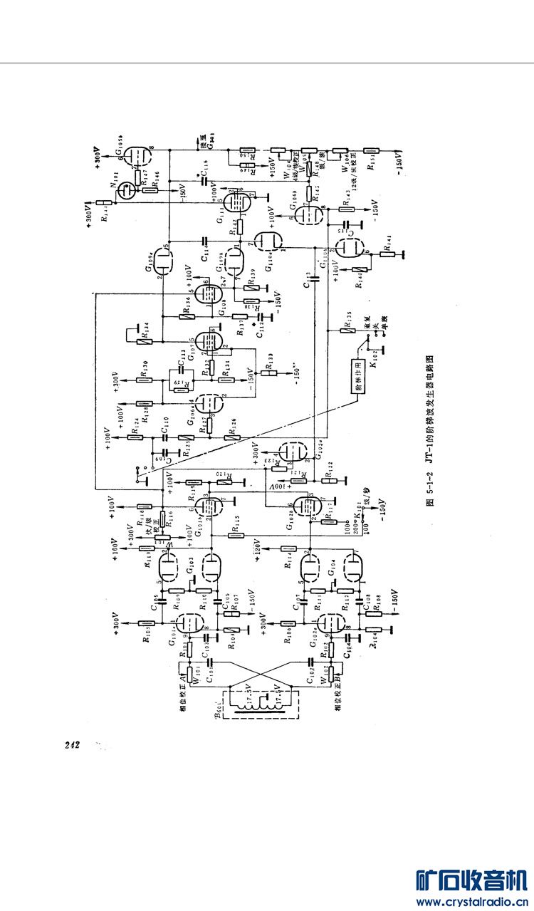

1、有个故障 第一级阶梯波不能调成0 正负极性都是这样 最大时有-1v的偏压 曝光时间短没有拍全部波形 没有维修经验 老师傅们帮帮忙
2、想把它改造得更适合测电子管 原机基极直接输出电压范围小 用电流输出接电阻获得栅负压的方式也是-10v就到头了 深负压的管测不了 想外接一个直流放大器 加钳位电路 这样顺便也能把不能调零的故障排除

发表于 2020-2-12 21:42:07 | 显示全部楼层
要想输出阶梯波电压高,得外加直流放大器,以前在别的论坛看过用高压功率型运放做的,找了半天没找到帖子。
JT1是专门测小功率晶体管的,所以阶梯波以电流的形式,电压不会高,电电流也不会很大。

 楼主| 发表于 2020-2-12 22:22:21 来自手机 | 显示全部楼层
海河 发表于 2020-2-12 21:42
要想输出阶梯波电压高,得外加直流放大器,以前在别的论坛看过用高压功率型运放做的,找了半天没找到帖子。 ...
谢谢海版 我去搜搜 我觉得自己简单设计个胆直流放大器就能用 输出电压高 不测右特性管完全够用
