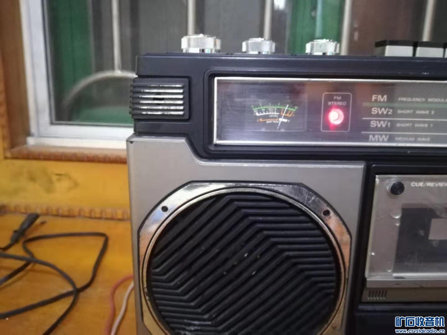

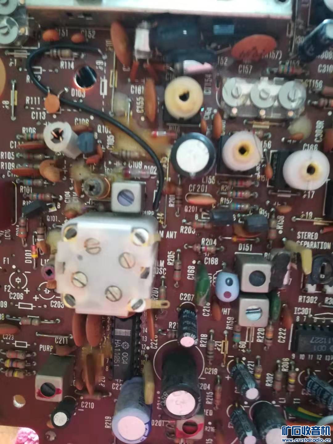

先从解码器取信号,没有,再从中放集成电路取信号,没有。估计是高频处虚焊或变质了
已经修好,立体声二极管坏,换了,高频有几个电容失效,换了,。
灵敏度很好,在广州随便收一大堆调频电台,立体声灯亮,,
谢谢大家帮忙,谢谢

这机器能告诉是什么牌子,型号吗?谢谢!
发表于 2022-5-16 20:23:30 | 显示全部楼层
TRK-8010………
