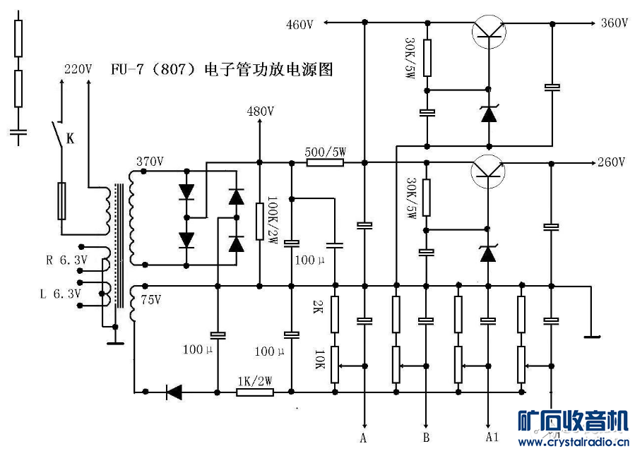

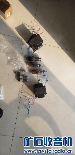

近来在网上看到一些朋友制作的电子管功放,也激起了我的制作欲望,但自己不是太懂,想照猫画虎组装一台807推挽,变压器是网购的卖家称初级阻抗5.5k. 不知哪位老师有成熟的电路推荐,在此深感谢意。
发表于 2020-2-12 08:05:48 | 显示全部楼层
拍张照片,看看您网购的输出牛是什么样的?电源牛买了吗?还是自己绕?
功放部分
功放部分
电源部分
电源部分

先做单端,小功率,便宜管子,取得经验后再做大功率,价格高的。大功率输出变压器可以用在小功率上,没有必要用小变压器。

器件在筹备中
 楼主| 发表于 2020-2-12 14:17:16 来自手机 | 显示全部楼层
顺便问下电源变压器用长征50-R上的行不行
 楼主| 发表于 2020-2-12 14:19:59 来自手机 | 显示全部楼层
目前有两只推挽,4支807,6n8 6h3nz

自己绕条件不足,长征R50-1 不知能否
 楼主| 发表于 2020-2-12 14:29:32 来自手机 | 显示全部楼层

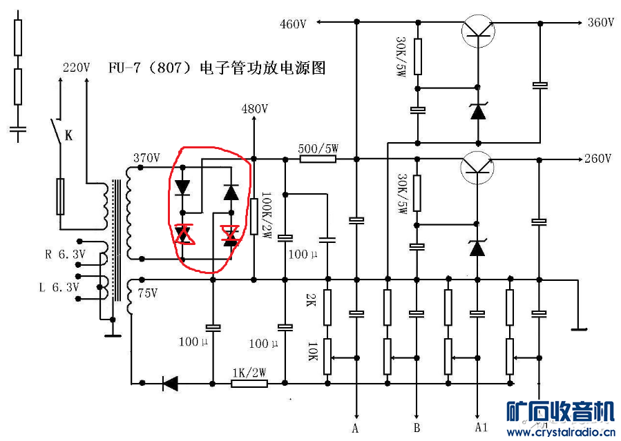

输出变压器5.5k
 楼主| 发表于 2020-2-12 14:45:02 | 显示全部楼层
请问老师p-p5.5k的输出变压器,能适用您给的电路吗?谢谢
