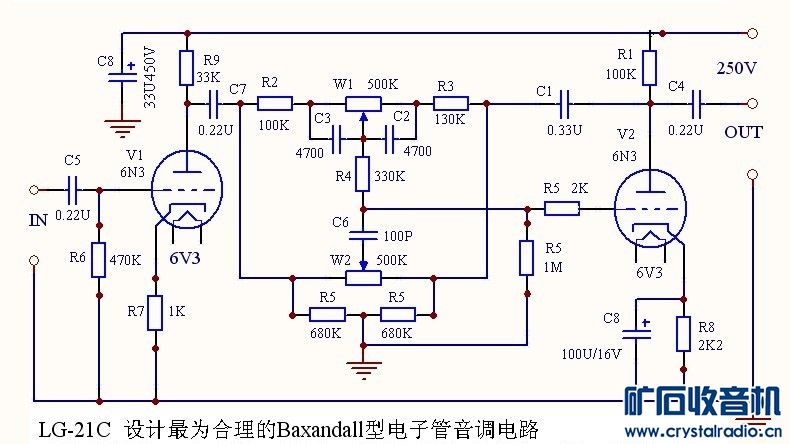

供参考:
 楼主| 发表于 2020-2-12 14:11:46 | 显示全部楼层
看这个好像简单些

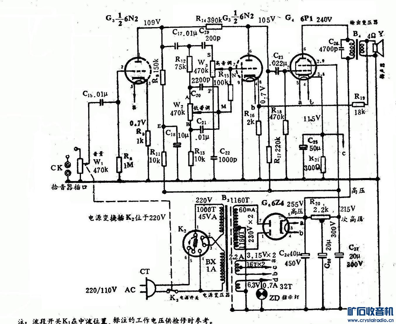

红灯收音机的音调不错 小胆机的话如果是用CD机做音源我觉得音调可有可无 电子管收音机可以用

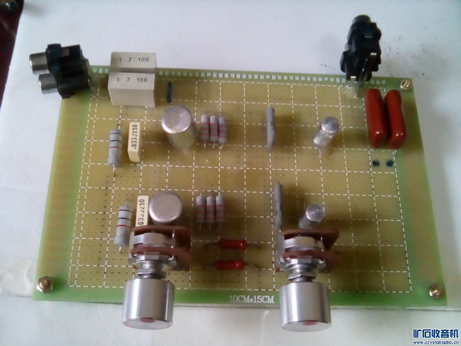

无源的简单,
你可以自己搞一个。
下边的就是我自己搞的:
 楼主| 发表于 2020-2-13 13:08:29 | 显示全部楼层
还是打算做红灯机的那种,毕竟功放前面是收音机。

12#的朋友谢谢了,毕竟非常时期,封闭化管理。
