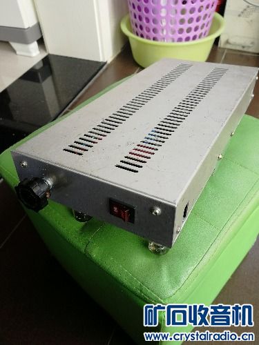

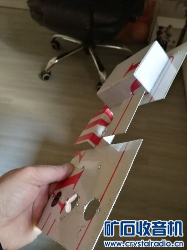

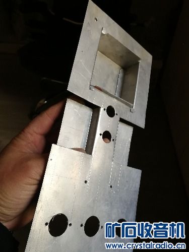

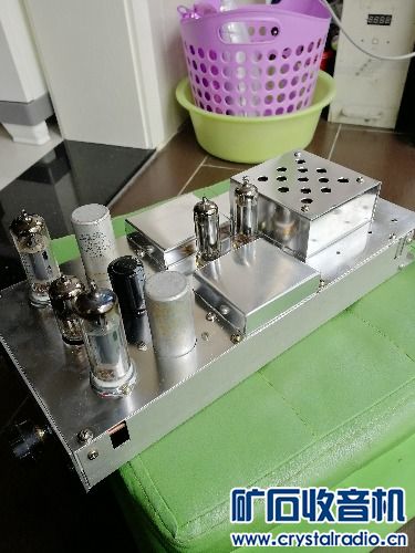

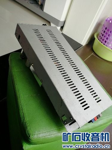

一块1mm厚的铝皮加一个忘了不知从哪拆的一个铝质底合经过一天多的加工变成了胆机底板加牛罩的机箱,宽度145mm,正好和光驱一样宽,电源牛从海燕电子管收音机上拆的,输出牛是以前做发电机并网控制器定做的450V比10V没用完的,只是把初级原来的3640匝减少到3000匝,次级重绕,初级电感量15H,所有元件都是拆机件。
       制作思路是两只6z4并联整流,滤波采用CRCRC,6N2推6P1单端。
6N2+6P1和6N9+6V6没有区别,两个6Z4并联不如每个6Z4独立给每个声道供电效果好。
