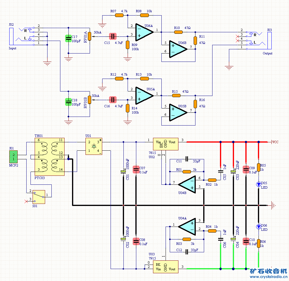

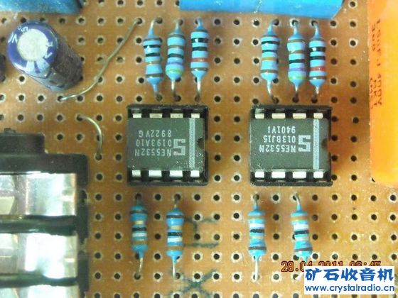

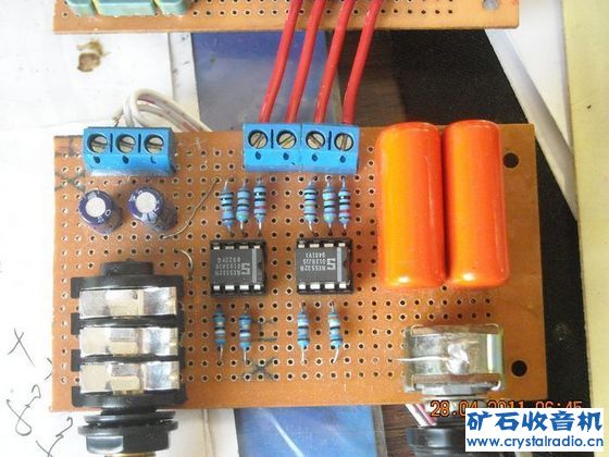

前几天得到一空军用的耳机,想听听耳机的效果,就想做耳放的欲望,在diy论坛上看到47耳放电路简单,取材方便。就做了一台,效果还不错。用的是大s5532.用空军耳机效果一般,换索尼耳机效果好了一些,后来换了edt-2108效果才出来,欢迎交流。
电源用的是4.5w*2,有保护电路,上电后延时10秒。中点电压大于.05v继电器就动作保护了耳机。

发表于 2011-4-29 09:16:28 | 显示全部楼层
耳机保护连接没看明白,两进两出没地线?
 楼主| 发表于 2011-4-29 18:42:36 | 显示全部楼层
原帖由 chenang39 于 2011-4-29 09:16 发表
耳机保护连接没看明白,两进两出没地线?
啊,地线单走,没进继电器,有图,谢谢
