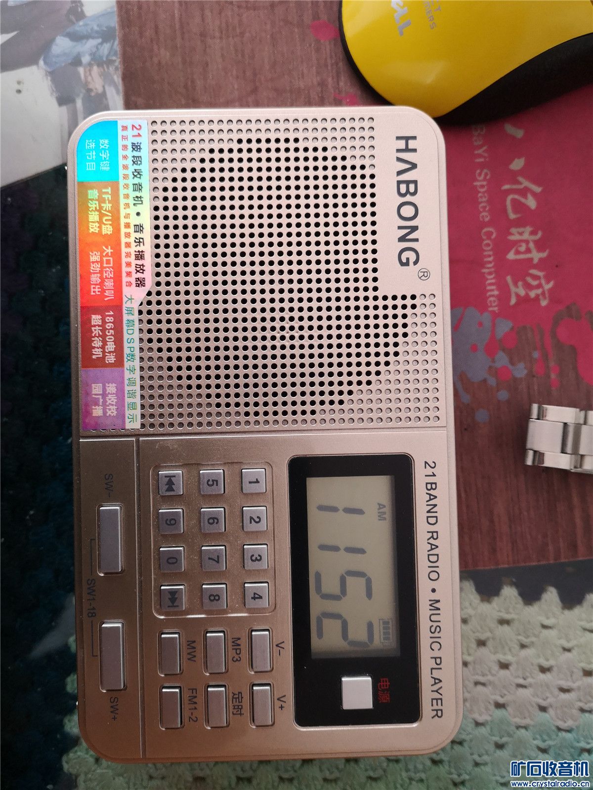

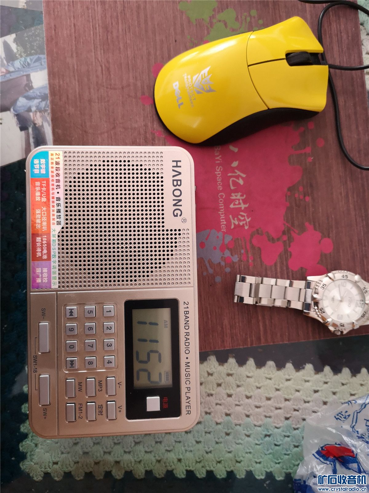

晚上睡觉前试验了一下中波接受电台,随手拿出一台杂牌带MP3播放的DSP机器,这台机器全波段接受,时间不到夜里12点吧,地点郊区2楼西边间,也就是说接收条件还可以,几乎动下调谐旋钮就有一个电台,几十年前在中波高端接收的香港益友宗教台依然存在,日本电台也不少,其它地区的也很多,没有仔细地确定,看来夜里在较好的收听环境中波台依然不少。
