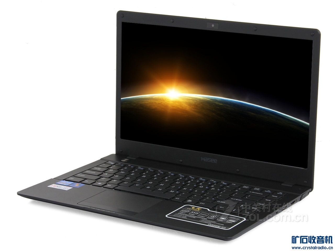

[size=6]我的老本,2013年买的,近日主板坏,网购换板,装好后开机顺利,装好系统后,发现是 神舟X300  笔记本的主板。发现触摸板跟两个鼠标键失效,怀疑排线没安好,重新装了一遍排线,确定没问题,但仍旧触摸板无效。
1、有没哪老师了解这两款笔记本的,是不是这两款笔记本存在微小的兼容性问题(比如两款本本的触摸板不一样),或者遇到过类似问题的,请给予我指导哦!谢谢!
2、我自己发现X300的BIOS设置选项特别多,比我原来UI45的设置项多。我想试图刷一下UI45 D2  的BIOS,看能不能恢复正常,但神船公司没有提供本型号的BIOS,只好来万能的矿坛求助,哪位老师方便的话,提供一下  神舟  飞天  UI45 D2   的BIOS文件,谢谢先!
就是这个样子的机器:

神船的机器,不能看外观,即使看着外观一样,主板有时完全不同,bios不通刷

不要看机器型号,看板号。板号相同就可以代换,板号不同,就不能代换。各种问题搞死人。

看板子的,看起来和原机一模一样,芯片组、指标都和原机一样。只是看bios设置的内容,和进入系统后,发现是 神舟 X300      的主板。
