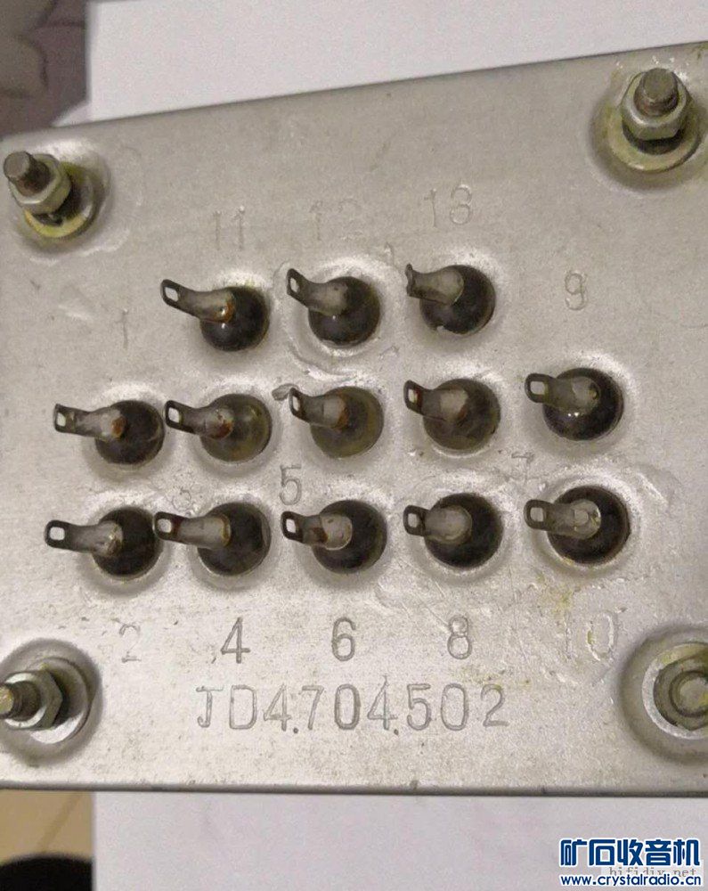

15年购的变压器,原贴有参数,但是帖子现在已经打不开,现不清楚输入端是哪个,请教一下各位前辈有知道的或者如何判断和测试的,麻烦告知,谢谢了。

发表于 2020-2-10 14:44:26 | 显示全部楼层
9-10绕组送6.3V交流,找220V绕组的接线端子。

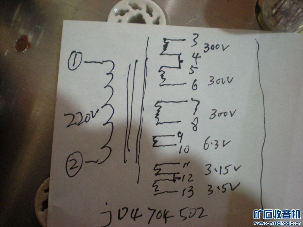

发表于 2020-2-10 14:51:00 | 显示全部楼层
恭喜--你得了个好牛。 DSCN7866.JPG ------这是个电源牛。数据供参考(老表测不很准)---划联线的应做为中心头
发表于 2020-2-10 15:02:12 | 显示全部楼层
用一个已知的50HZ交流电压,比如10v,接到电阻比较小的一组线圈上测一下其它几组不就明白了。

 楼主| 发表于 2020-2-10 15:48:39 | 显示全部楼层
非常感谢,最近闲的慌想用起来,我先试试
 楼主| 发表于 2020-2-10 15:49:15 | 显示全部楼层
老兵记忆 发表于 2020-2-10 14:51
恭喜--你得了个好牛。------这是个电源牛。数据供参考(老表测不很准)---划联线的应做为中心头
非常感谢,回去试试
