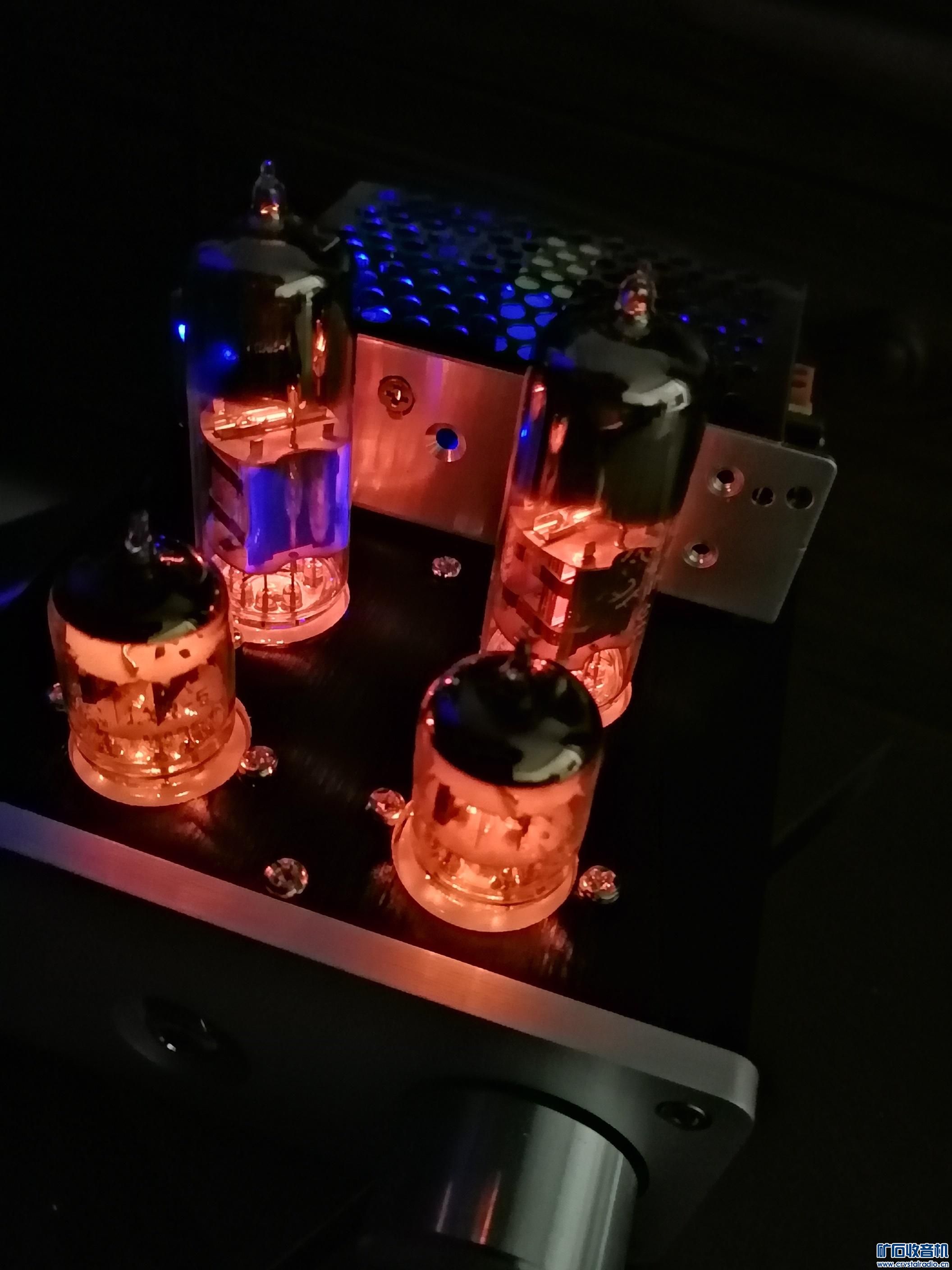

 楼主| 发表于 2020-2-11 00:35:28 | 显示全部楼层
完工剪彩!初步验收通过,感觉保真度超高,胆味淡些。用hd600听,手机的数码感很明显  无奈底噪还是有的,不过没有到一塌糊涂的地步。有一个退耦电容忘了焊,明天加上。另外还没进行长期稳定度测试,明天把线扎一扎,煲个一小时看看散热好不好。
最后是夜景 养眼啊
最后是夜景 养眼啊

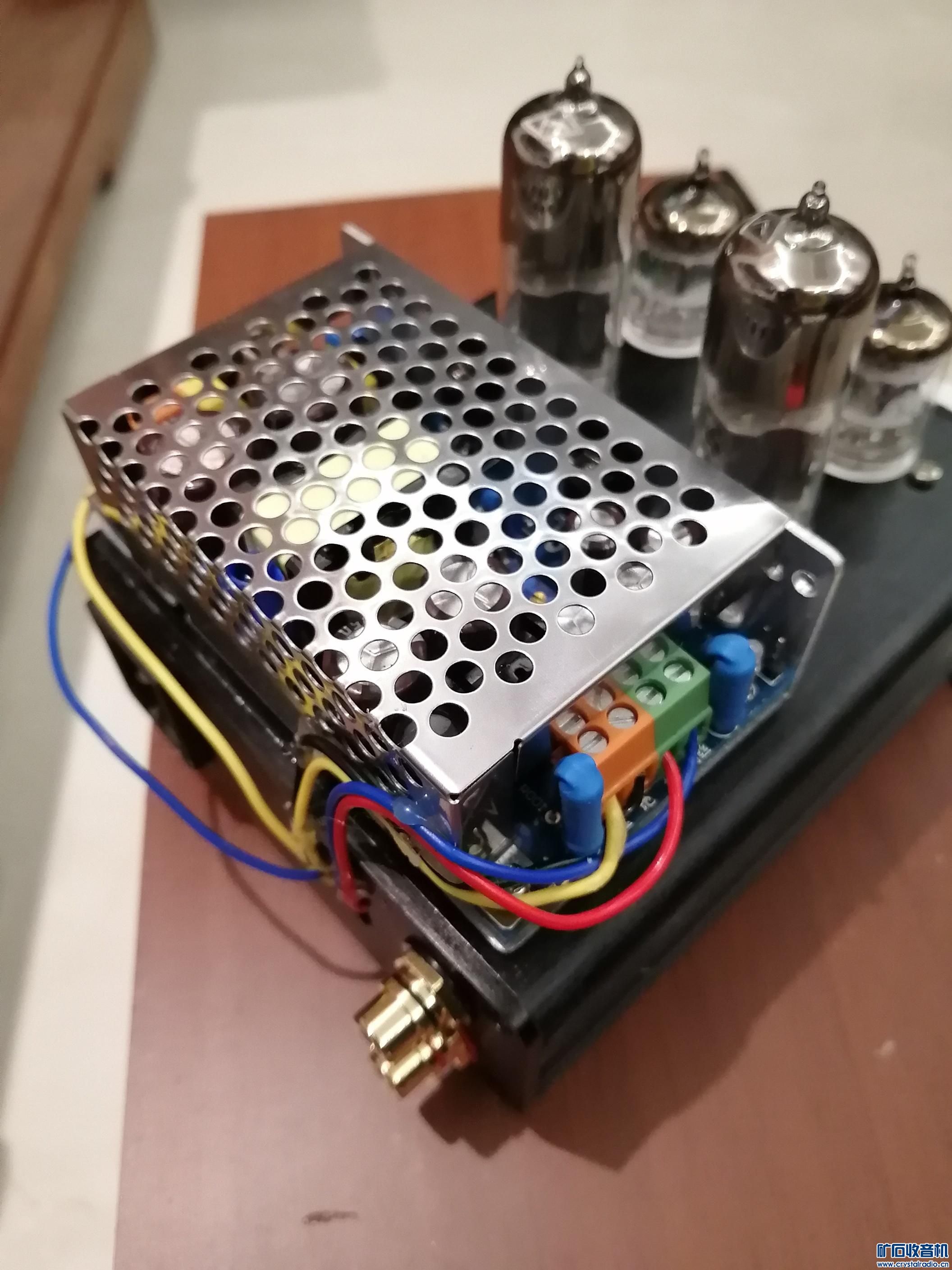

完成后的外观 这几天想想怎么改进
完成后的外观 这几天想想怎么改进

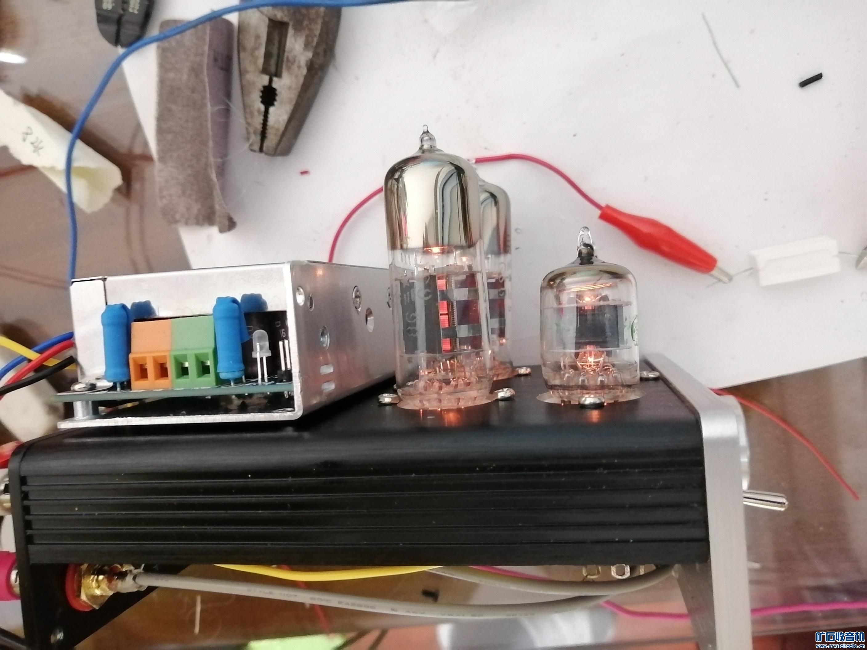

高压部分功耗20w
高压部分功耗20w

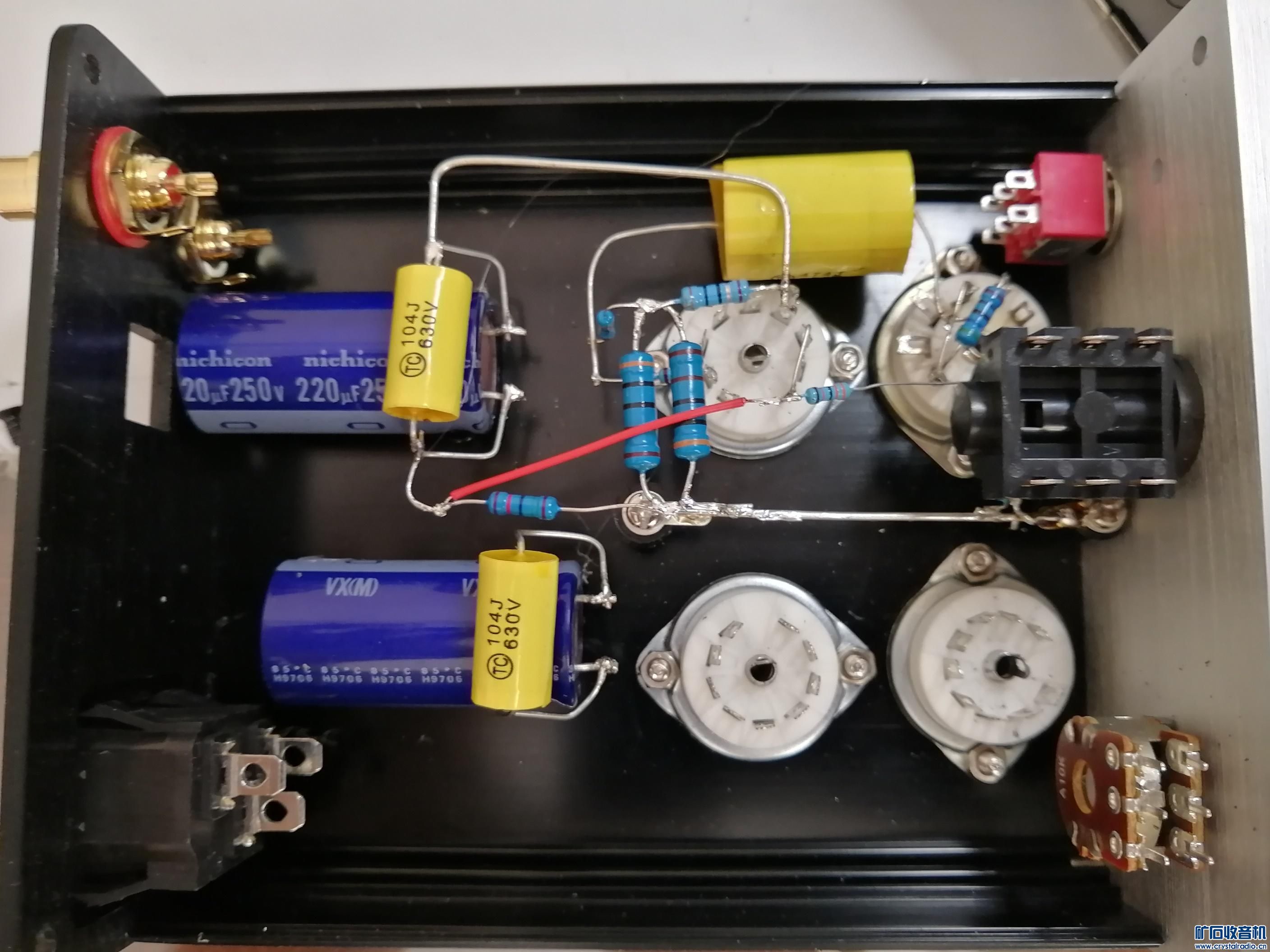

电路焊毕 简单上电测试
电路焊毕 简单上电测试
打孔完毕 开始搭棚
打孔完毕 开始搭棚

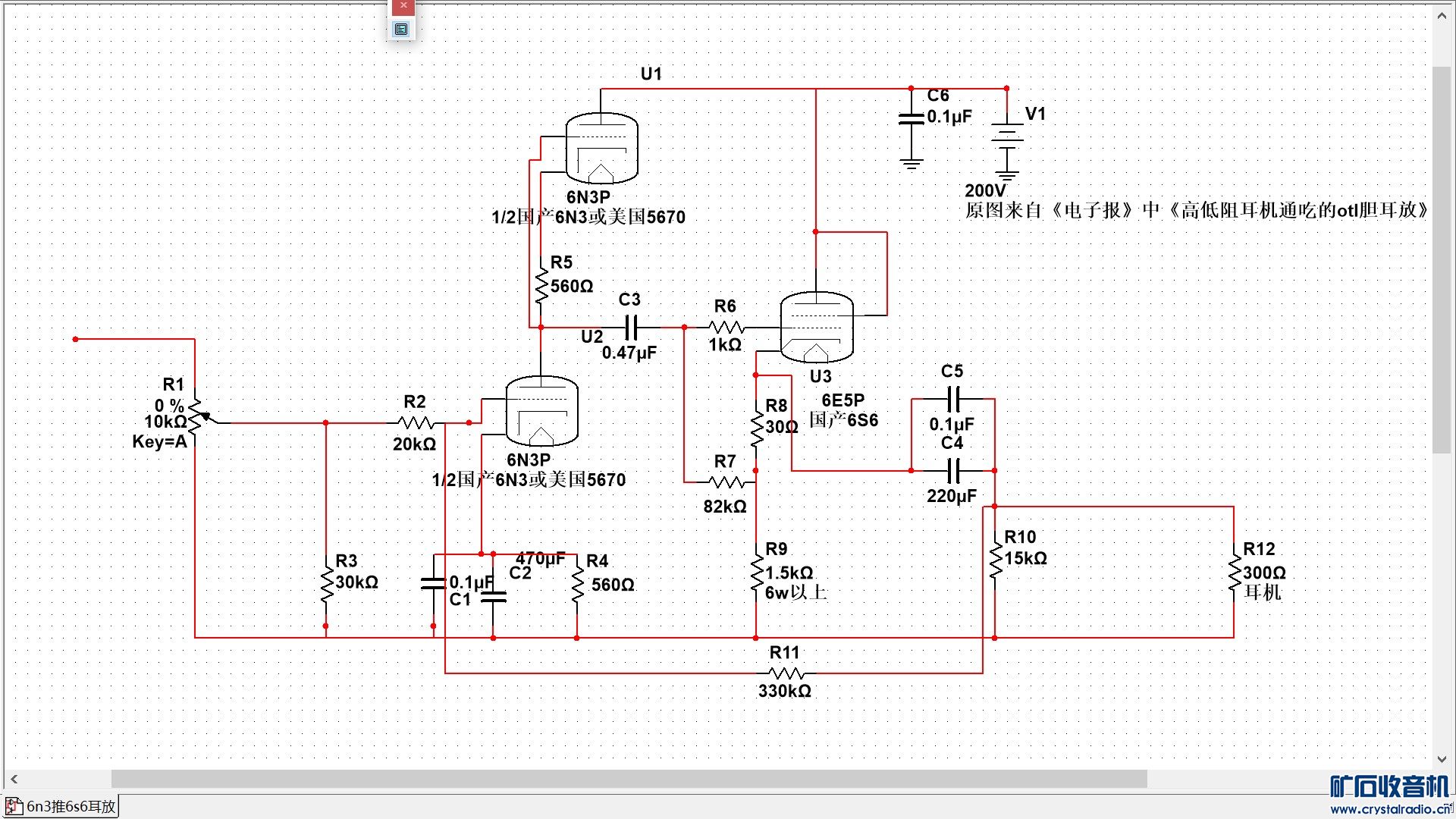

 楼主| 发表于 2020-2-11 01:04:00 | 显示全部楼层
上电路图 本人在原图的基础上略作修改 原图见于2005年《电子报》
 楼主| 发表于 2020-2-11 01:09:17 来自手机 | 显示全部楼层
电路图地线忘了画接地符号 低级失误
 楼主| 发表于 2020-2-11 01:13:14 来自手机 | 显示全部楼层
图中220u 470u的都是电解电容 Multisim画图不熟练 见谅
发表于 2020-2-11 02:23:26 | 显示全部楼层
除了便宜几块钱,6S6对比6N6,没有其它任何优点。
 楼主| 发表于 2020-2-11 08:16:10 来自手机 | 显示全部楼层
选6s6是因为要去库存 家里管子太多了 但是没有6n6
 楼主| 发表于 2020-2-11 11:10:58 来自手机 | 显示全部楼层
正在进行长时间运行测试 有点热

 楼主| 发表于 2020-2-11 14:53:32 来自手机 | 显示全部楼层
电子管设备想小型化 难如登天啊 我这小耳放 开机几十分钟 机壳就五六十度了 得多开几个散热孔 加散热片
 楼主| 发表于 2020-2-11 17:02:47 来自手机 | 显示全部楼层
又加了两个100uf电容降低底噪 电路应该没有什么要修改的了 集中精力解决散热问题 之后给它煲熟
发表于 2020-2-11 17:07:33 | 显示全部楼层
不错!如果机壳长一点就能把电源放进去,或者再弄个机壳做外置电源。
 楼主| 发表于 2020-2-11 19:16:52 来自手机 | 显示全部楼层
故意买的小机壳 桌面听音不占地 原来想买个罩把开关电源罩住 但是没有合适的 为了颜色和谐 准备把电源漆成黑的
 楼主| 发表于 2020-2-11 20:00:59 来自手机 | 显示全部楼层
之前的功放是五极加束射四级标准接法电路 这个耳放是纯三极管电路 听起来纯三就像音源直通耳机一样 音染基本上没有 五极多了些胆味 魅力十足

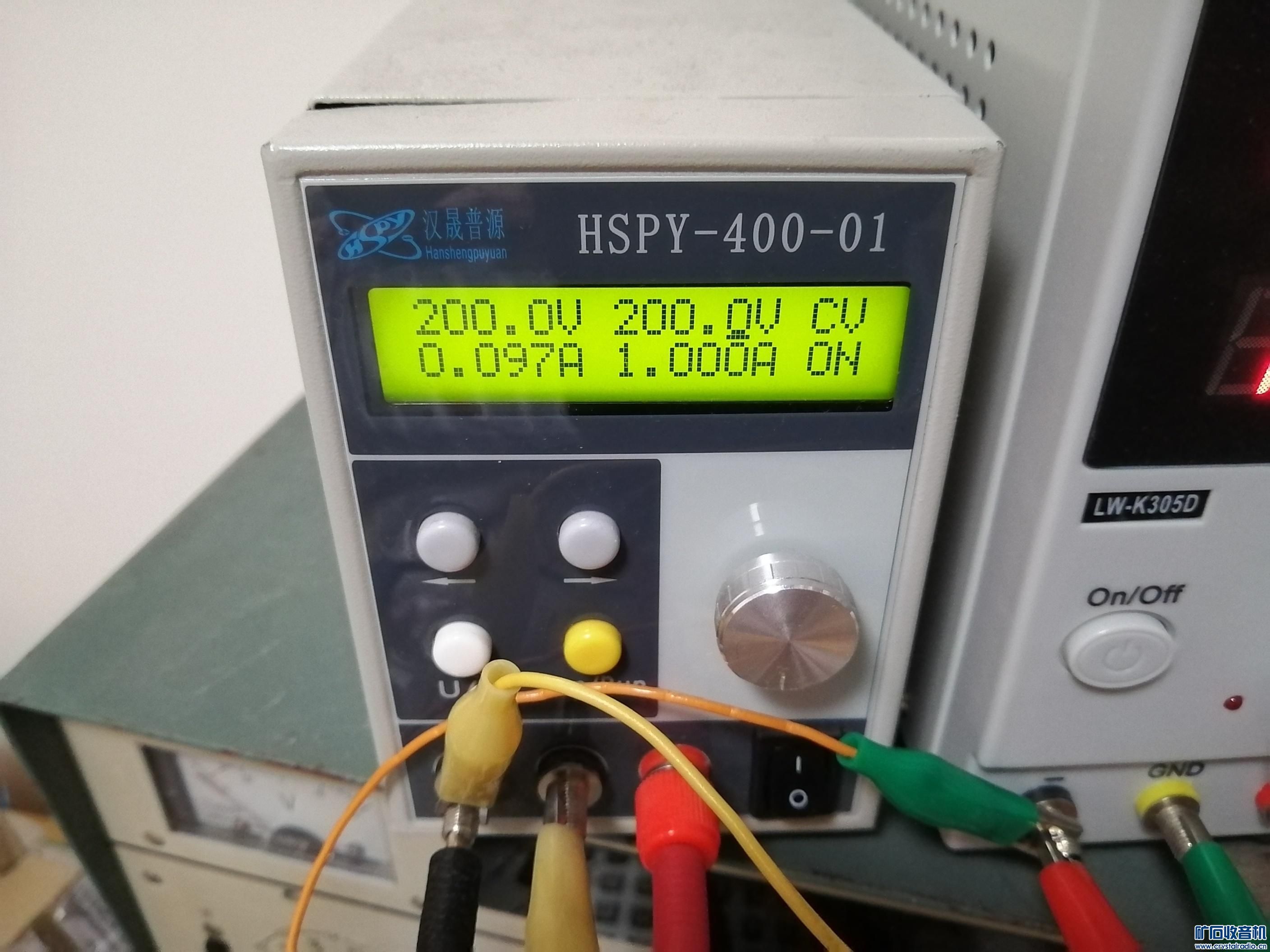

发表于 2020-2-11 20:40:54 | 显示全部楼层
不错,很小巧,是什么电源?是反激吧。用示波器测一下输出端静态波看看。
 楼主| 发表于 2020-2-11 20:42:57 来自手机 | 显示全部楼层
开关电源我不懂 据卖家说是软开关电路 输出200v时有100mv三角波纹波 已经加大电解滤除 现在基本没有底噪
