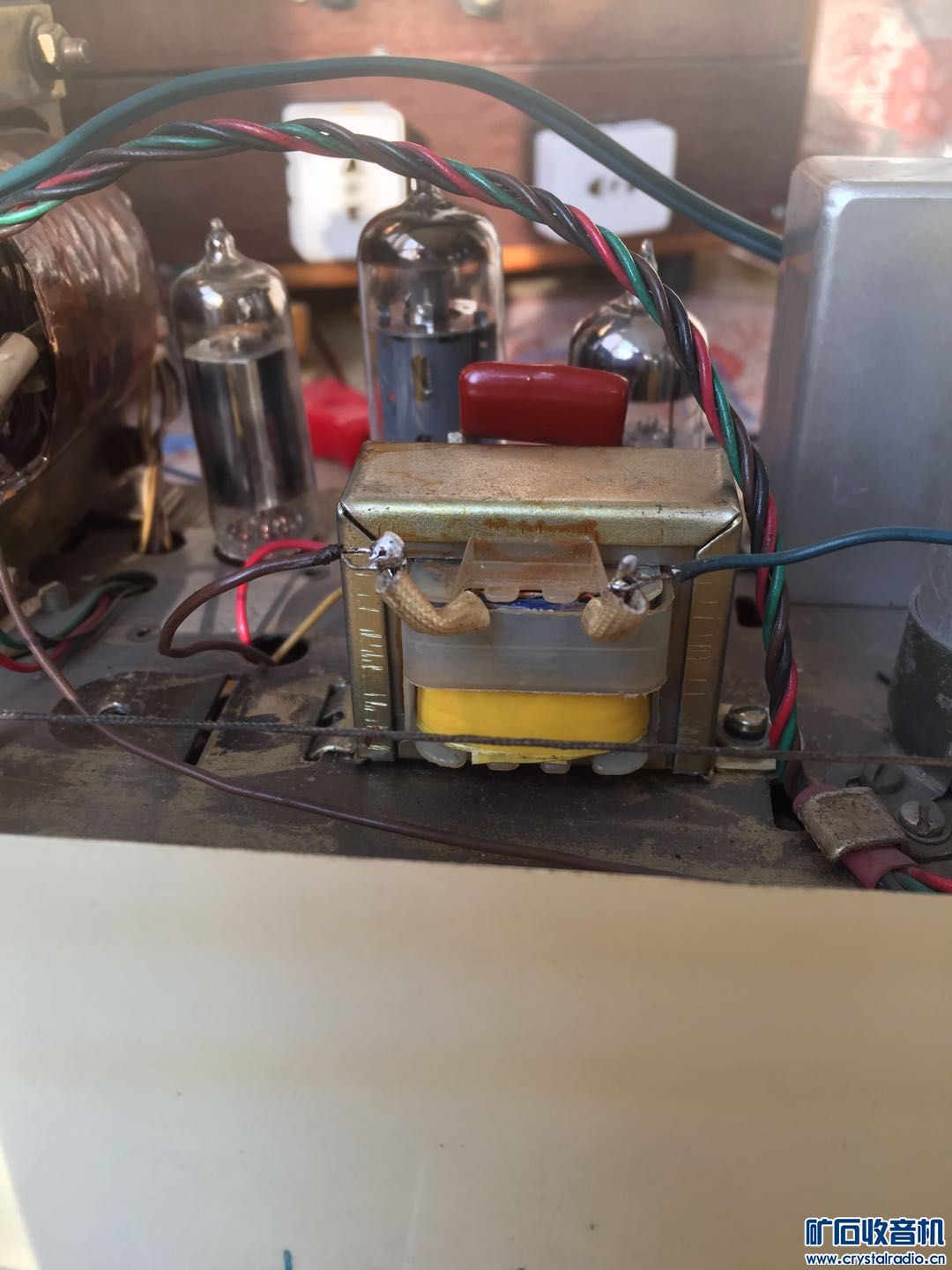

到手一台破红灯711收音机,查输出变压器初级断线。手头没有配件,找到一个体积大小与该变压器相同的电源变压器,观察该变压器初级线圈采用红色高强度,高绝缘性能的漆包线乱绕成型,考虑绝缘性能良好,决定使用不动。拆除原来的次级所有线圈,使用0.45漆包线重新绕82圈,将铁心片每5片合起对插,然后固定安装。之所以没有采用传统的对插留气隙的工艺是因为原变压器没有寖漆,铁芯片比较整齐。这样安装比较好固定。实践试听没有影响音质。安装好后一次成功! c49d62b31d07fcf9d1f0e2778adba38.jpg

原来的输出变压器断线,拆开重绕不行吗?

 楼主| 发表于 2020-2-10 12:22:25 | 显示全部楼层
zeng_zww 发表于 2020-2-10 11:03
原来的输出变压器断线,拆开重绕不行吗?
有绕线机,不过分层绕很麻烦的,水平达不到,费事费力!原装的又买不到。不过这个代用品效果不错!音质很好。
发表于 2020-2-10 12:37:20 | 显示全部楼层
pjl_21 发表于 2020-2-10 12:22
有绕线机,不过分层绕很麻烦的,水平达不到,费事费力!原装的又买不到。不过这个代用品效果不错!音质很 ...
赞成这样的处理,修理这种故障不必那么地八股。当然能复原是最好的选择。
发表于 2020-2-10 16:10:38 | 显示全部楼层
我收的一台“红叶”机,也是输出变压器初级不通了,线太细,重绕不易,就用一只220v/6v小变压器代用了。凑合可以收听了,尤其是这一段,一只用它的短波收听中国之声的新闻广播和用206唱机放音乐。

发表于 2020-2-11 09:22:22 | 显示全部楼层
长江水 发表于 2020-2-10 16:10
我收的一台“红叶”机,也是输出变压器初级不通了,线太细,重绕不易,就用一只220v/6v小变压器代用了。凑 ...
跟您情况差不多,我也是找了一个220转6的不知道是猫,还是路由器电源,砸了取这个变压器当做输出变压器来用,将就着还行,声音不放大也听不出啥问题。

发表于 2020-10-28 15:49:17 | 显示全部楼层
就不能提供点数据
发表于 2020-10-28 15:55:09 | 显示全部楼层
电源变压器铁心没有留气隙,时间长了铁心会磁化饱和。
