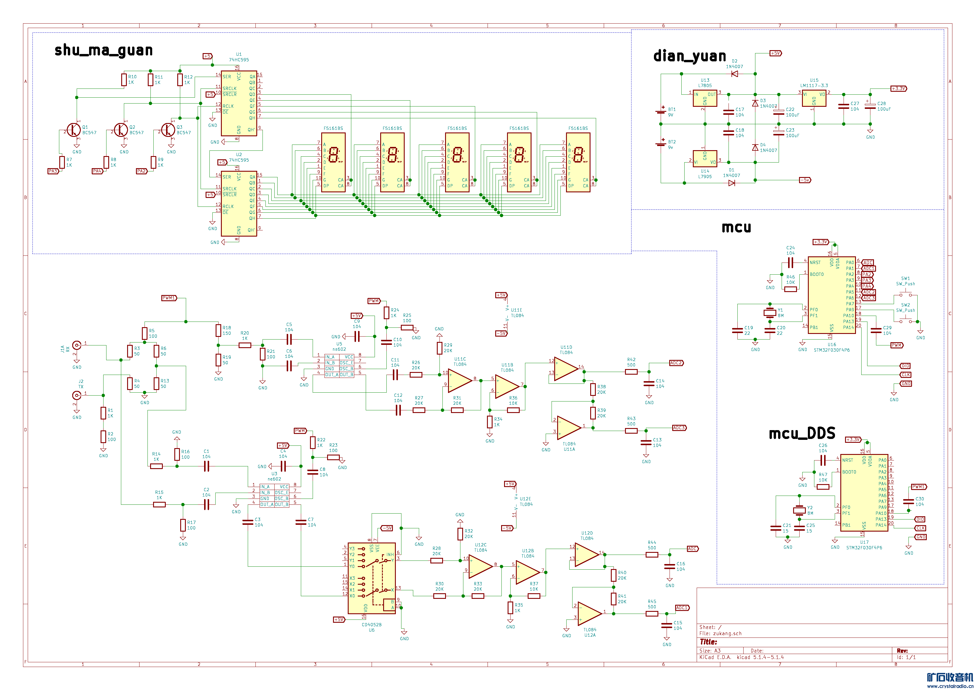

 楼主| 发表于 2020-2-10 21:02:49 | 显示全部楼层
做好了电路才画的图,画的比较匆忙,J1A、U11A、U12A画反了。
 楼主| 发表于 2020-2-13 20:00:15 | 显示全部楼层
程序里面改个错误的地方

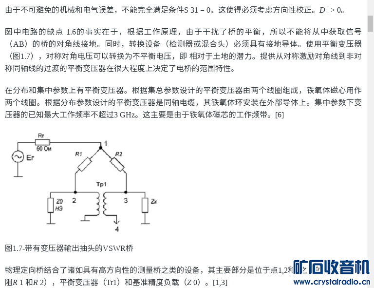

还在一个论文里面看到下面的资料

现在还在摸索中,只能一边做一边学习,我做的这个表很简单,程序就是ADC菜集128点再分别乘正弦和余弦表得到实部虚部,我电路基础很差,无线电也不懂,只有写程序算是入门了,我是仿照那个开源网分的电路,胡乱改了改,不知道有没有问题,也没别的仪器对比,要是有内行指导指导我就好了。
 楼主| 发表于 2020-2-19 00:29:04 | 显示全部楼层
我做这表不知道能用不能用,程序很简单,就是电路我不怎么懂。
设置显示5组数据,两个按键一块按数码管显示0-4, 0=反射计算的阻抗,1=反射,2=SWR,3=透射计算的阻抗,4=透射。
所有5组数据都是显示的实部和虚部,松开一块按的两个键,按键键1显示虚部,按键2显示实部。
程序
19.zip (9.99 KB, 下载次数: 196)
