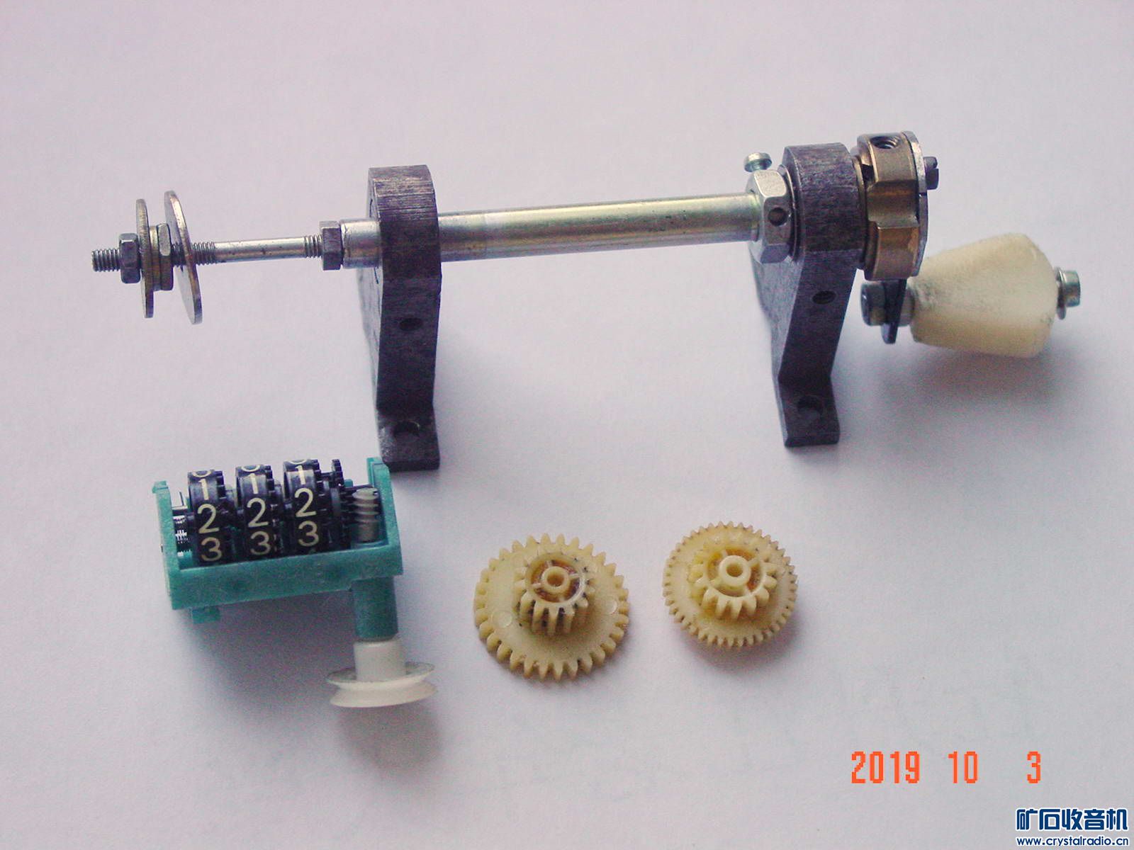

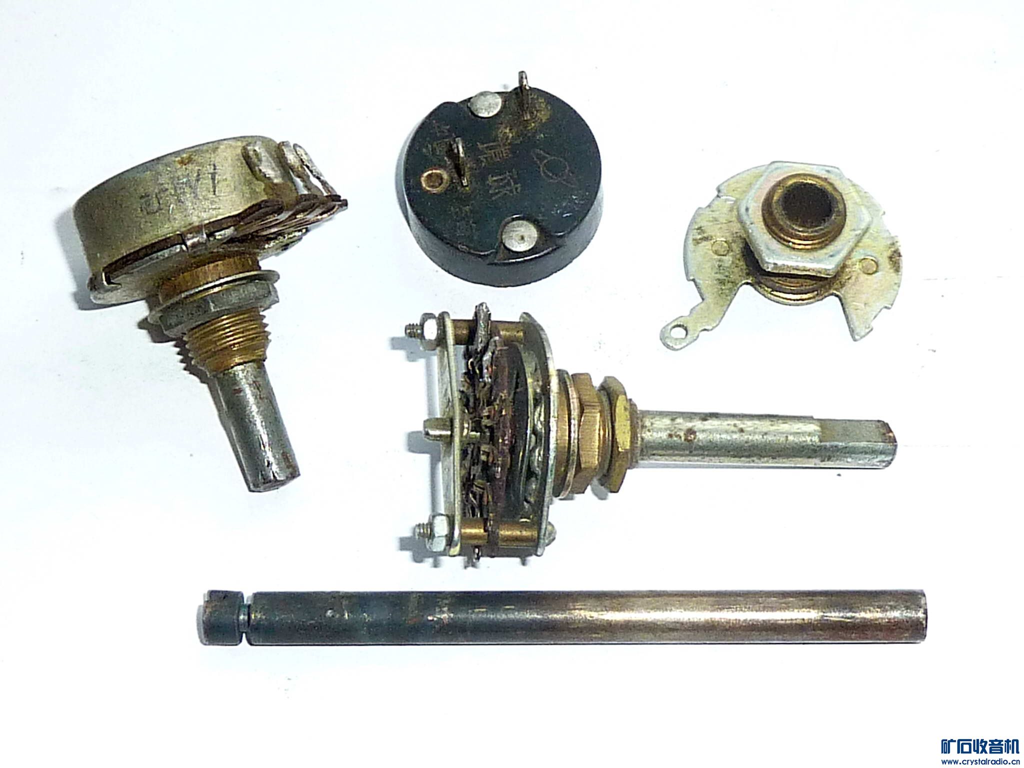

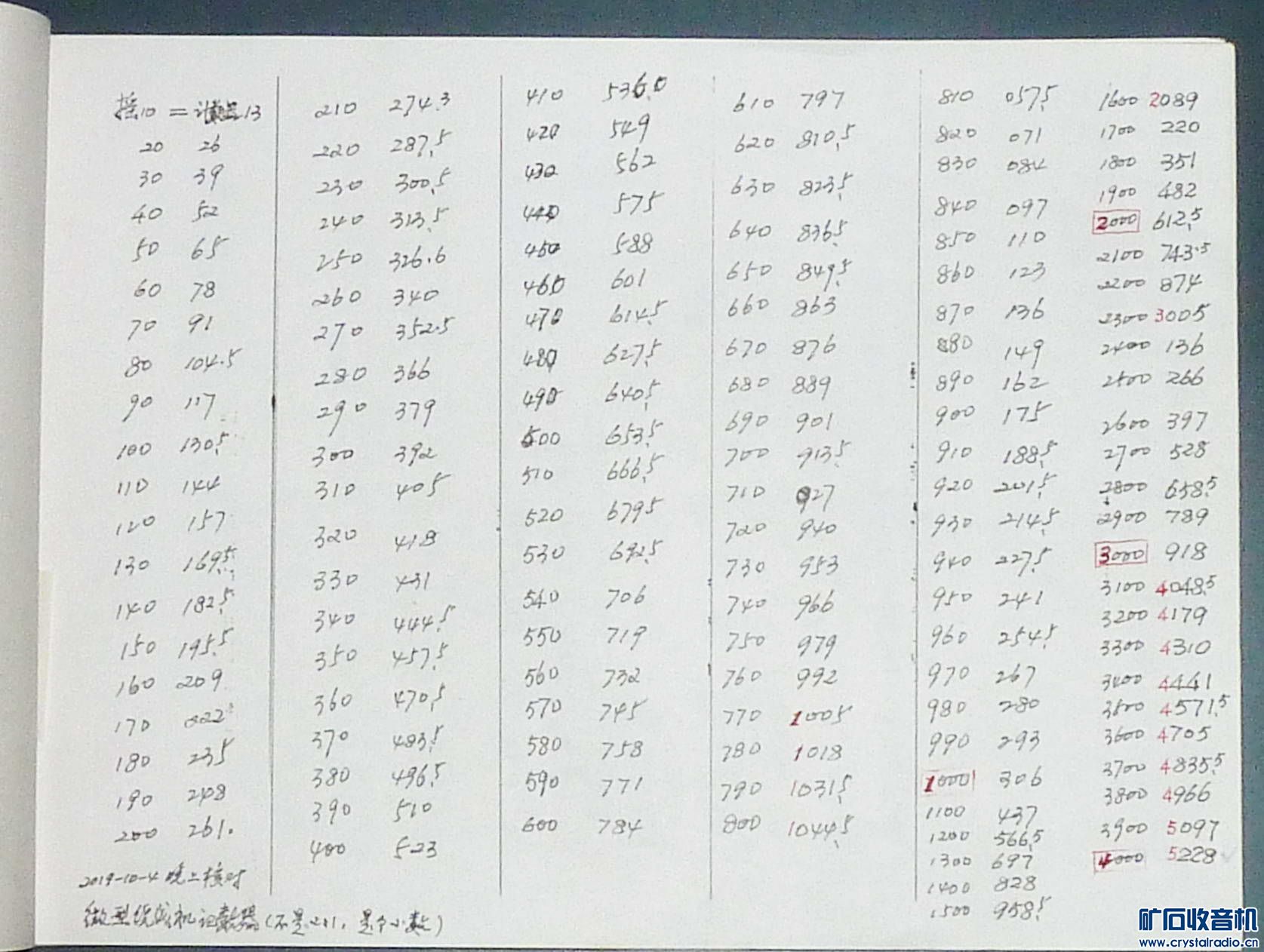

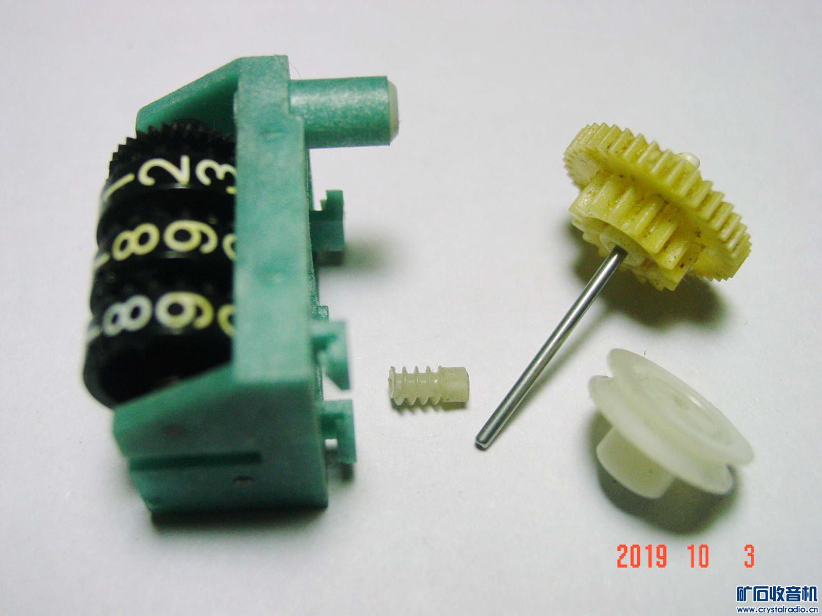

      为了绕制小型的仪表动圈和耳机等的小型线圈,去年10月初自制了一个小型绕线机,所用材料都是早年留下的现成零件和从废旧电器上拆下的零件,利用简单的工具制作而成。通过实际使用感觉挺好用的。看到矿坛搞《第十一届DIY大赛》,也想参与进来凑个热闹。看到各位老师参赛的复杂高级的电子作品,自愧不如。只想发挥一下自己的爱好兴趣,这几天宅家又制作了4个,有的还没安上计数器。平时可利用的材料很多,只要想办法就能制作,就当抛砖引玉,给需要绕制小线圈又想制作的坛友老师们提供个思路,不为别的重在参与吧。如果不当,请版主移除。
      由于利用收录机拆下的计数器转轴不是整数,用实际轴转数与计数器数字写了对照表,这样就比较容易看出绕线器的真实数据了。现在正在用其他计数器改制直接反应读数的计数器。
      上传图片时是从1--20,发到帖子正好顺序相反成了20--1,请读者费心理解吧。谢谢

再发几组制作中的图片,请参考。为了保证主轴旋转轻松,同时不能有径向跳动和轴向串动才能在绕制小线圈时的平稳,主轴的轴套都是比较精细的制作。为了配置1:1的计数器,就要选择符合要求的齿轮组。虽然给制作增添了许多困难,但是,在不断地寻求和制作中,也给自己找到许多的乐趣。

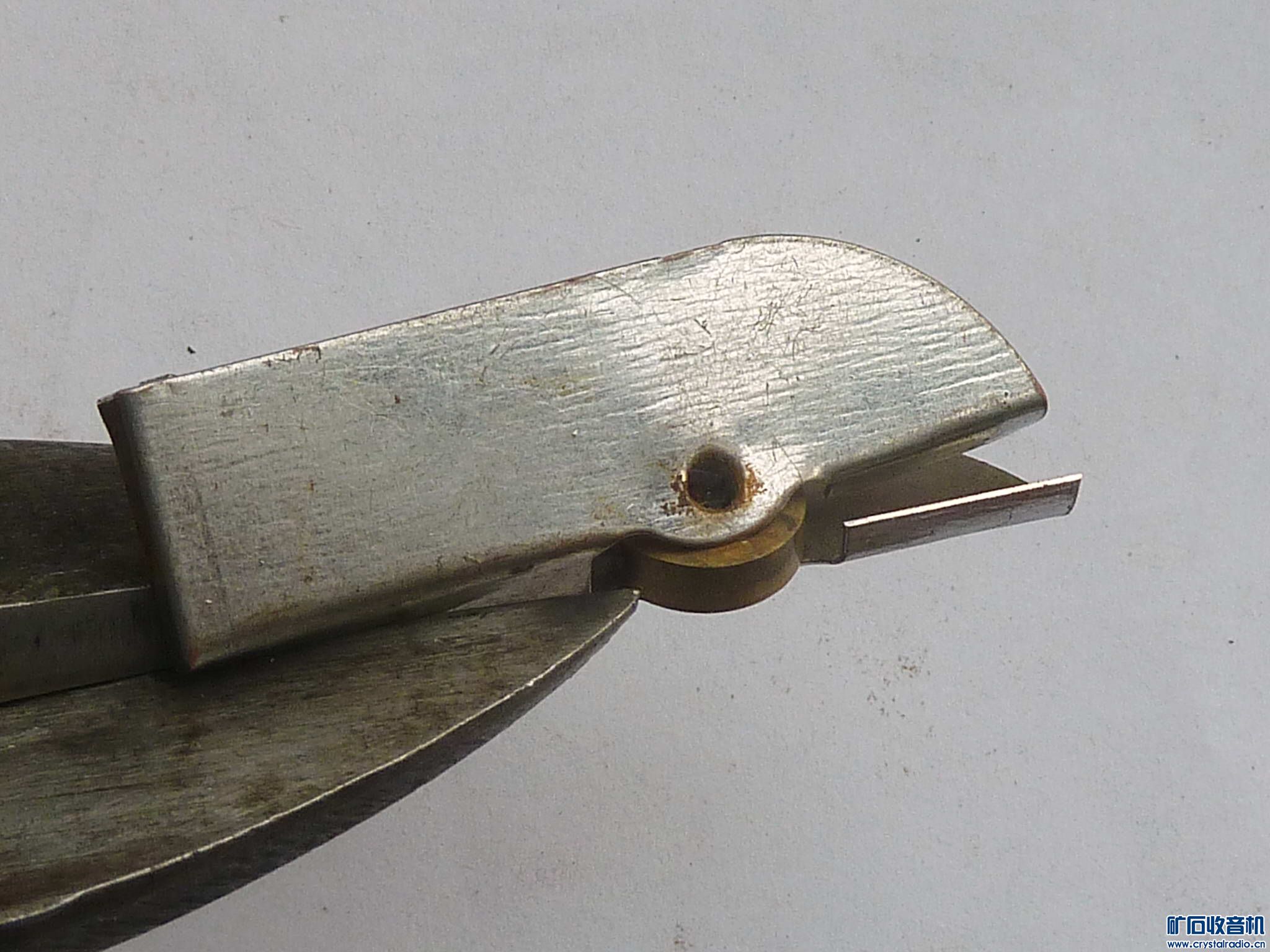

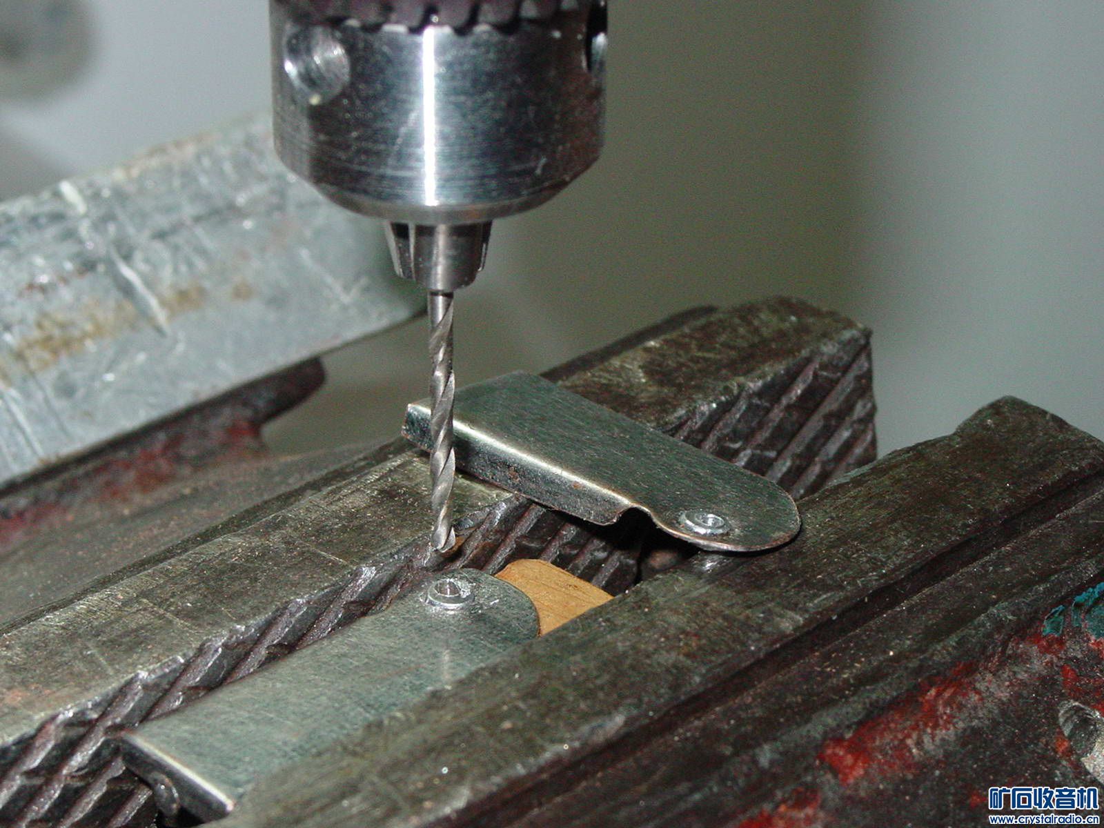

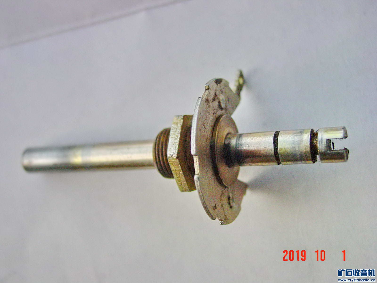

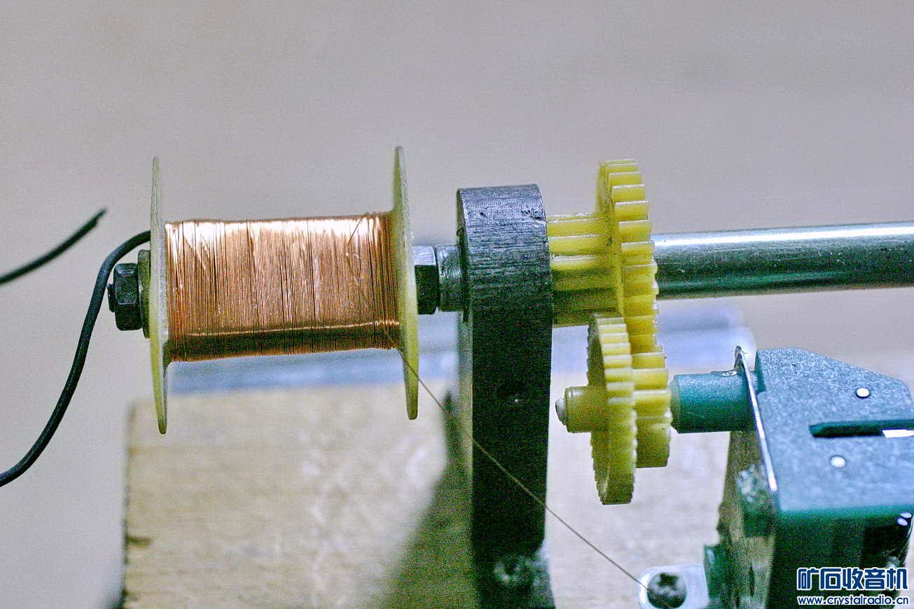

今天把1:1 齿轮计数器这个小绕线机重新改造一下,降低10mm高度,换了加宽木底座,计数器等重新安装完成,这样绕线机主轴转一圈,计数器可以用1/10精度的直观数字记录,不论正传或者倒转,由齿轮1:1传动,没有误差。当然这个计数器的数字正面在绕线机的后侧,给观察带来不便,曾解体计数器企图按自己想象纠正90度,限于机械结构要将进位齿轮的轴重新移动到90度的位置,便放弃了这个想法。下面把完成的这个小绕线机图片发这里,请欣赏。
现在计数器靠近摇柄的第一轮是与主轴1:1同步,就是主轴转一周,第一轮也相同方向旋转一周,每个轮都是0--9  共10个刻度,所以能以1/10的精度计数。
第二轮是显示个位数,第一轮旋转一周这第二轮进一格。
第三轮是显示十位,第四轮是百位数,最多可以显示999.9。当然绕制线圈可能位数不够,只好每增加1千就要人工记一下。
假如这个四位数的计数器也可以改成千位的,就要在第一轮前再加一个5:1的齿轮副(现有的过桥轮是2:1),这样结构相对复杂了,而且这个5:1的齿轮副要与原有齿轮模数相同,不好找。就这简易、微型的绕线机,虽说不够完美,以实用为主吧。
完成1:1计数器小绕线机 P1510288.JPG
完成1:1计数器小绕线机 P1510293.JPG

谢谢您的支持,可以加一套皮带轮和变速小电机,这样绕略粗比如线径0.1mm以上的应该可以,漆包线还不至于拉断,我用0.06mm和再细的漆包线,觉得手摇不易短线,有时感觉绕线很顺就越绕越快稍不留神线就拉断了。这个小型的绕线机我觉得比较适合绕制很小的线圈,如果圈数不是特别多,也还可以。

不错,电位器轴套用法很靠谱。
如果手摇轴与绕线轴加增速齿轮会更有效率,为防止计数器个位轮与绕线轴同转速而散架子,只要绕线轴与计数器齿轮耦合,可以不必纠结于直读,按读数与轴转数比例换算也可以。
