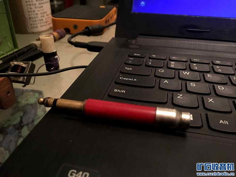

这根红色老电话线非常漂亮,可惜6.3插头不是原配的

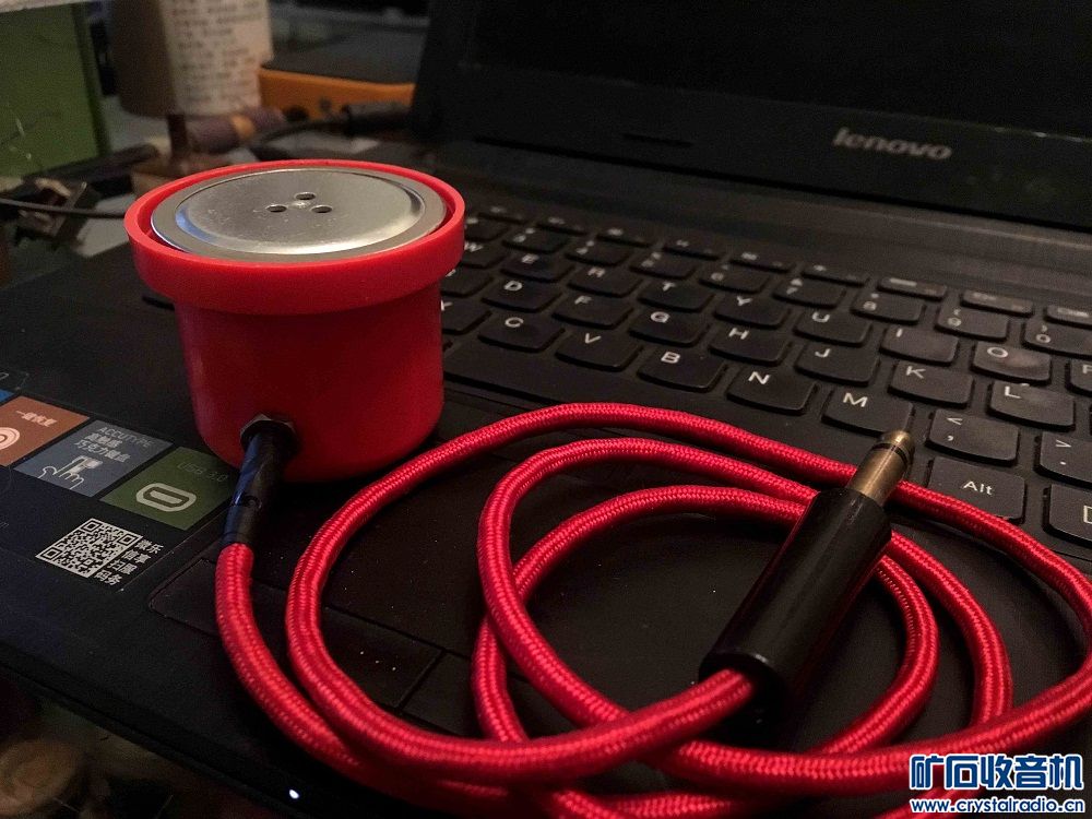

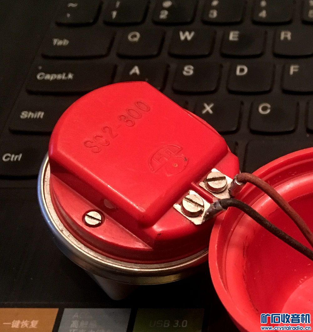

发表于 2020-2-9 20:25:14 | 显示全部楼层
这红色壳是哪来的?
发表于 2020-2-9 20:39:42 | 显示全部楼层
里外透红啊! 同问那个红外壳是什么上的?
谢谢郭老师点评!这些老式插头都是我平时淘来的,您看这个配得上不?
谢谢老师加分! 同回5楼的朋友,这个红色壳是百宝箱找到的,记得好像是装印章的盒。

发表于 2020-2-9 23:26:07 | 显示全部楼层
改造的不错!这种线不好用,最好换成纯铜软线。
发表于 2020-2-10 11:23:15 | 显示全部楼层
我确得这线好,古色古香,耐用耐拆,只是稍硬点。
这是原配6.3,剪断可惜了
发表于 2020-2-10 11:33:21 | 显示全部楼层
这根红线是共电电话交换机上的塞绳,是三芯的,与那个红色的插头是原配,芯线是纱线包铜箔,很柔软,焊接不太方便。i
发表于 2020-2-10 21:26:31 | 显示全部楼层
是很漂亮的红色线,搞久了线头就会接触不良!我就遇到过,很麻烦的!搞得自己查了很久的不明原因,我个人建议可以用红色粗鞋带,里面套线,我自己就用这个办法套过黑色的耳机线。
