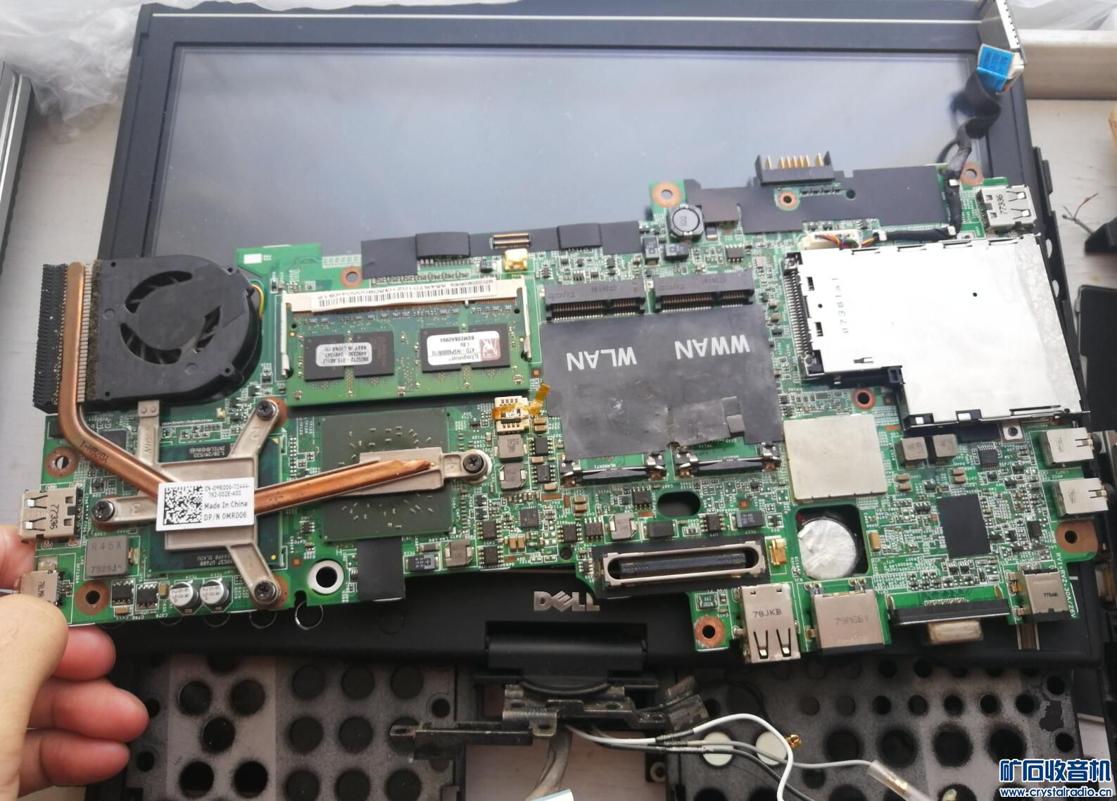

宅家里这半个月来各种闲不住,折腾了一圈儿,一不小心就栽倒在这个简单的戴尔笔记本上了
话说,过年前几天入了台旧本子, 型号是dell pp12s 配置低,但是老款转轴很新奇。
其他都好,就是没有配备电源适配器。
我想起了以前手里有根拆机线,还带指示灯的,就找了个华硕电源适配器19V的想代用,我用过的笔记本几乎都是华硕,闲置好几个适配器。
DELL插头有三根线啊,我当时脑袋一热以为就是那根指示灯的,不接了,
看着原插头都是中心正极,然后边看娃聊天边焊线的就接上,也没检查,美滋滋一通电,啪嗒一声一股焦味儿……
赶紧拆机……

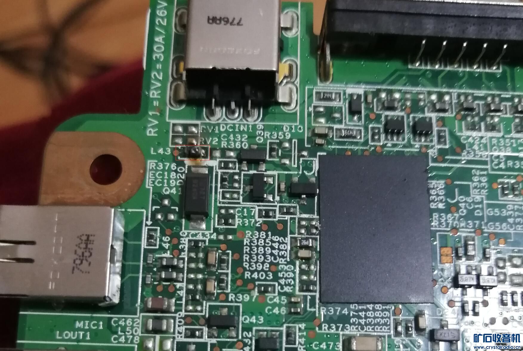

大卸八块把主板挖出来看到焦了个 L43 标识的贴片,
赶紧检查线路发现,19V正负接反了!!! 真是大意了……
不死心,啥L43电阻吗,保险吧,刮刮焊盘短接就好了,
说干就干,美滋滋再上电……………………呕啊,开机了,开机了!
………………开机过程正在加载,扑哧(我配音),又熄火了?啥,主板电源部分好像发烫,赶紧断电!
这回得仔细检查检索,原来DELL电源插头是这样的:

……一番检查似乎这回没烧坏啥,但是没法子接了。

…… 还没数到5s就熄火了(电源指示灯熄火了)…… 反复如此,
测量主板电源插座电压,
             单测电源适配器空载                            电源插上主板
     1.圆头外壁 --19.5v--  圆头内壁                           圆头外壁  --18.8v--  圆头内壁
     2.圆头外壁 --0v--  中心针                                      圆头外壁  --0v--  中心针
     3.圆头内壁 --9.55v--  中心针                                  圆头内壁  --3v--  中心针
呃,
至此,悔恨于自己学业不精,术业无专攻……
主板电源插座部分
主板电源插座部分 另一面

发表于 2020-2-14 12:05:05 来自手机 | 显示全部楼层
没救了。主板烧坏了
