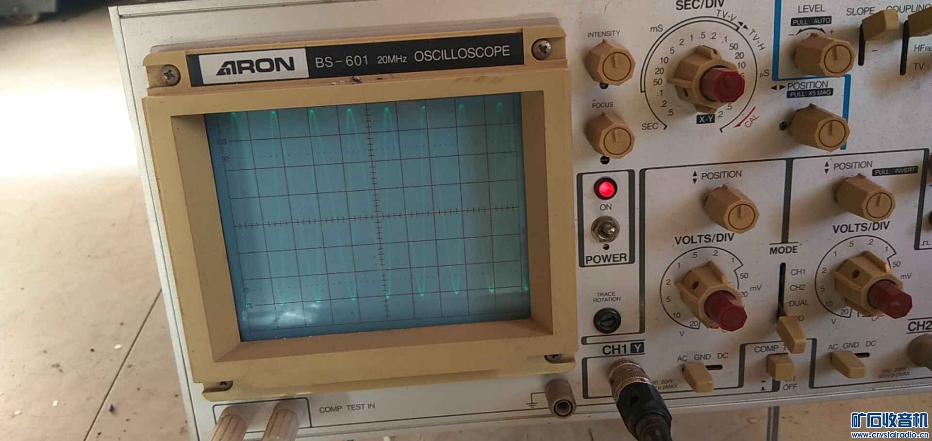

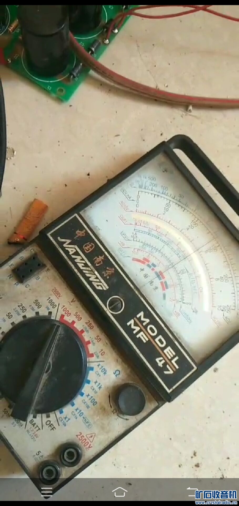

今天试验了深负压200V以上的驱动框架,包括845,813,71等负压超过200V的驱动框架,采用共模电感驱动方式失真小效率高相移小频响宽的优点集成了阻容耦合和推动牛的优势,实验结果:驱动摆幅250V供电状态下最大250V不失真摆幅,390V供电状态下输出480V不失真摆幅,电路都有标注电压值都是实测的请放心使用。

可不可以理解为自耦变压器。
 楼主| 发表于 2020-2-9 18:20:34 | 显示全部楼层
STOPYOUCAT1 发表于 2020-2-9 16:45
可不可以理解为自耦变压器。
说对了一半但不完全是

发表于 2020-2-13 17:16:51 | 显示全部楼层
T2参数?如何制作?S呢?
发表于 2020-2-14 11:53:40 | 显示全部楼层
工作台上烟头挺多  没少伤脑筋!!加分鼓励。

发表于 2020-2-14 17:55:02 | 显示全部楼层
我理解共模电感是自耦升压电感
发表于 2020-2-14 17:57:59 | 显示全部楼层
V2用三极管接法6P12P,6P15,6P9P等低内阻应该更合适
