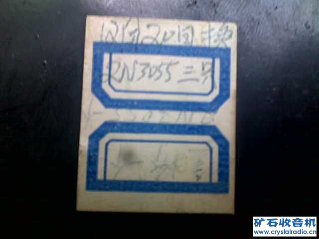

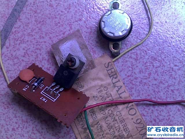

从快递手里取货后,对于外壳螺丝没有装上都不是很在意的.简单的看了看就直接通电.输出还是有的.也能调节电压.随便拿了个35W的摩托车灯泡试机也算马马虎虎能工作.可是随后问题来了.工作不到10分钟调整管的温度到了难以触手的状态!此时风扇也不工作.
找了个钳表测了下220V端的电流.好家伙!1.7A取下灯泡电流没见变化.铁定了机器有故障!

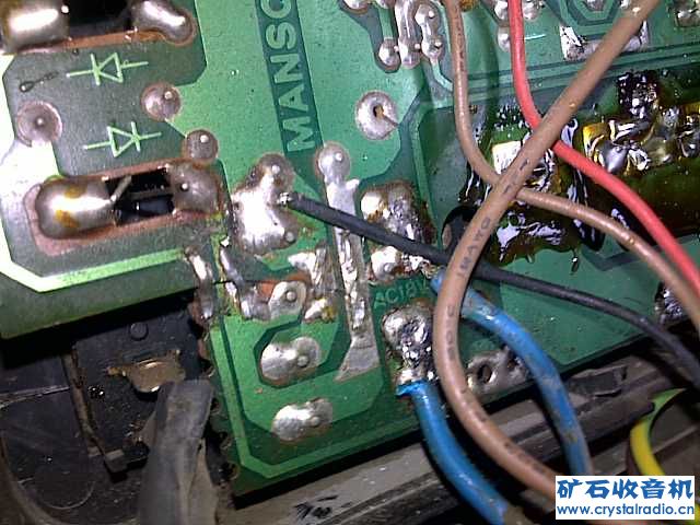

随后把机器大卸八块.TP31中功率三极管组件是直接从主滤波电容上取的电源.但是还有一条接B极的黑色线另一端被悬空!
温度开关两端都是接在控制板的-极!不知道这样接线有何意义?
拆开控制板.被电阻短接的可调有4个.断板就不提了.并且看痕迹断了有些年月了.再说接的也挺好的.看电路是取样端的单独供电.
继续拆!控制3个3055基极的控制管B极又有一条黑色线悬空!看焊点悬空了也怕有些年月了.起码不是快递摔的.
初步测试.调整管是好的.控制管是好的.在没有资料的情况下维修陷入困境.干脆把风扇控制管和温度开关都拆了下来和影留念.准备卖垃圾咯!
