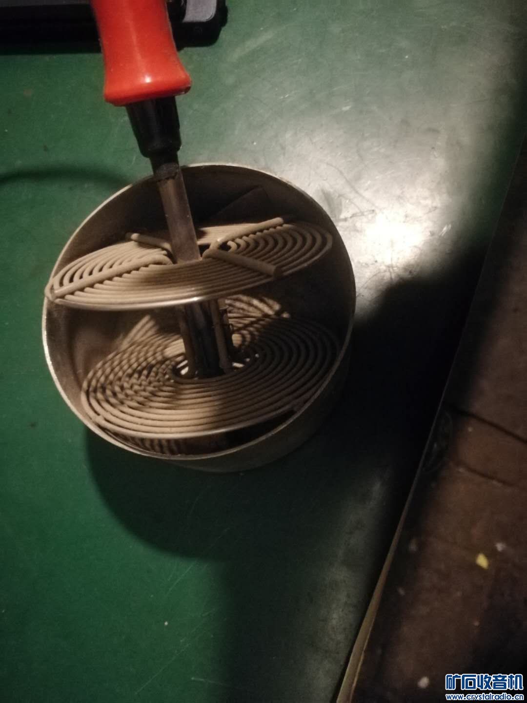

很早以前也买过一个显影罐
发表于 2020-2-9 23:37:54 | 显示全部楼层
feiyun 发表于 2020-2-9 23:12
很早以前也买过一个显影罐
以前有过不锈钢与胶木,塑胶显影罐,其中有一个是胶带式的,120‘135都可用,家里有2平方的暗房,还是家父为我搭建的,有简单的通风系统,自来水,水槽等等,再有自制的电子管曝光定时器,土放大机及印箱,后来工作了,添了正规的放大机,如今想来这暗室陪伴我有十多年,直到成家后住进公房才结束。俱往矣,垂垂老矣。
