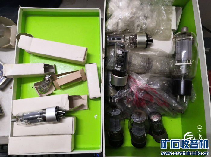

6P13P 4个
6P3P 2个
FU-7 2个
6N2  2个
FU-811 2个
6N8P  2个
塑料袋里都是高频管(收音机拆的)
学习了几年帖子一直怎么也学不会看曲线图,如何选管,如何根据管子特性调整工作点,最基本的变压器都要用软件,绕过十几个电源变压器都不满意。现在只能硬着头皮求图纸照猫画虎了。

6n2推6p3p fu系列大胆以后再说

做两台单端双声道的功放机:6N2配6P3一台,另一台是6N8推FU-7......其余的管子留下备用或者收藏...

先弄个6N2推6P13的小胆,自己绕牛很麻烦,牵扯大量计算,可以先买套牛,6p13用6P1的套牛就可以,非常便宜,输出牛阻抗也不用细算,算半天,去买的时候还是5K和3.5K两种,大致算算选个接近的就行了,如果不会算的话,基本是6p1之类的小单端用5K牛,6p3p之类中功率单端用3.5K牛,功率再大的,不同管子就有专用的牛了,按型号定就行。

FU7的声音还是不错的,不过工作点一定要找好,现在网上很多电驴都不靠谱。尤其是用模拟软件画的。
发表于 2020-2-8 23:56:09 | 显示全部楼层
6P13P属于烂泥扶不上墙,FU811右特性功率不大,不适合装单端。FU7是6P3P的升级版,为的是更适合射频丙类放大做的加强,屏极功率只提升了5W,在单端甲类机里面没有什么优势,还多个辫子!我看两个6P3P和一6N8P的传统电路很好
