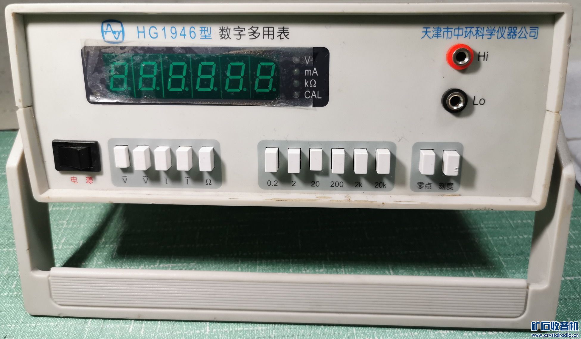

坛里看到一种HG1946型数字台表 http://www.crystalradio.cn/forum ... t=HG1946&page=1
这是另外一种HG1946型数字台表,如图:

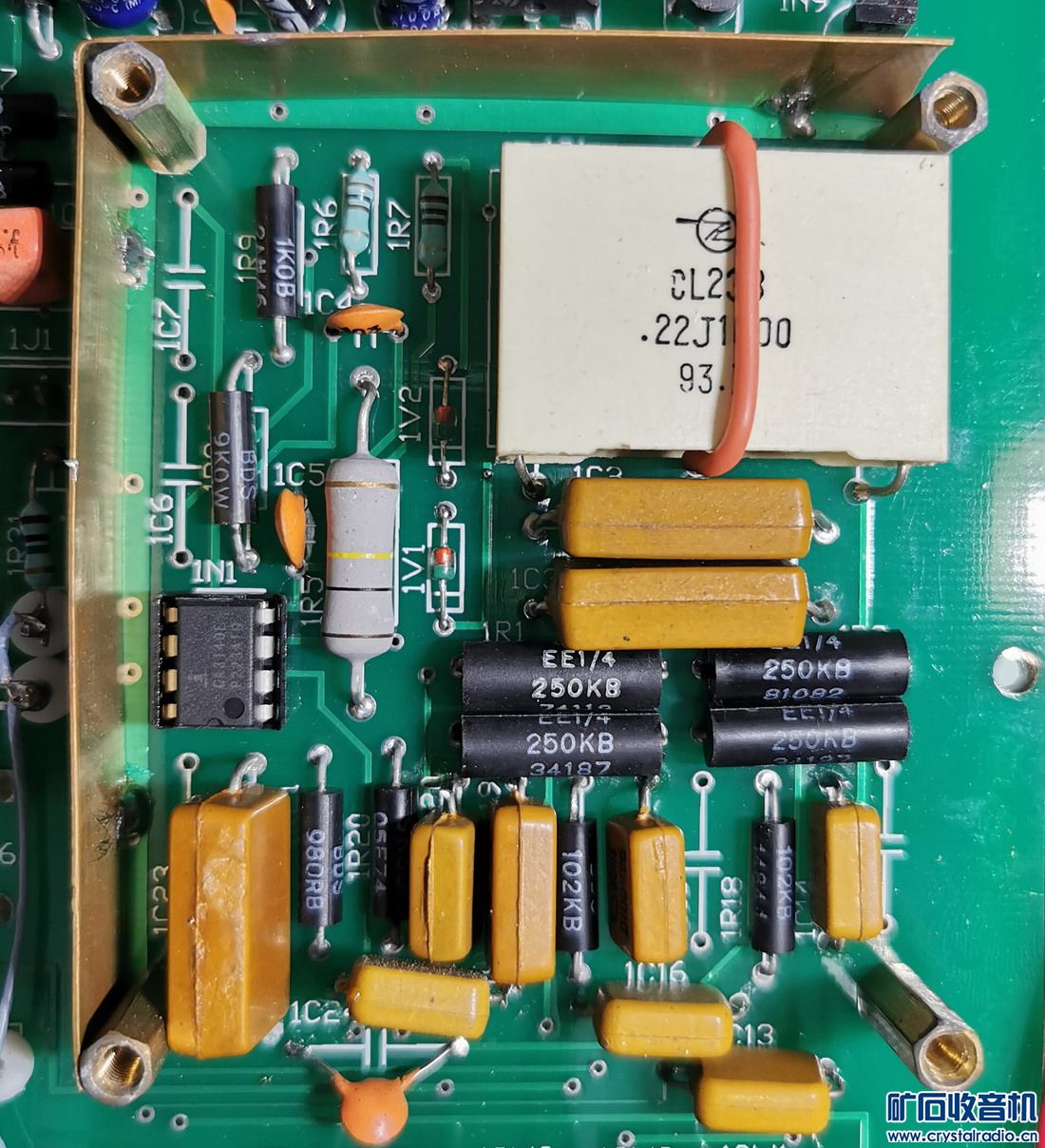

发表于 2020-2-8 21:19:07 | 显示全部楼层

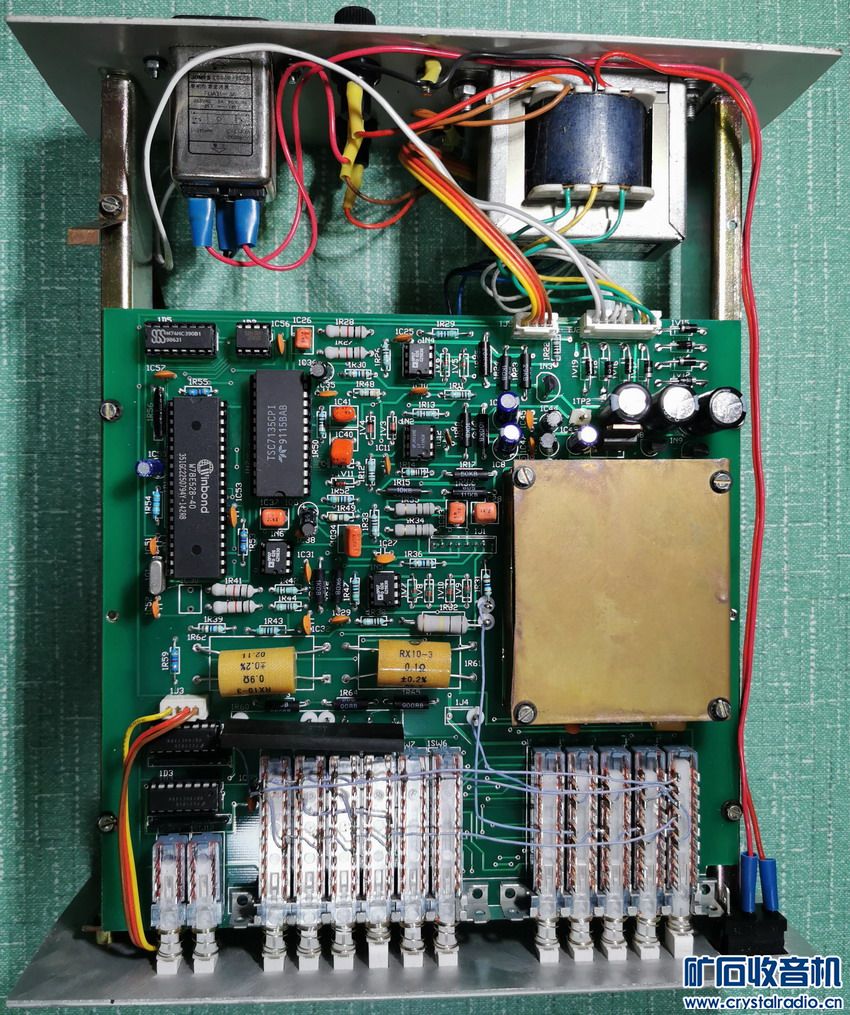

用的料还是不错的。
发表于 2020-2-9 09:26:23 | 显示全部楼层
发表于 2020-2-9 13:51:36 | 显示全部楼层

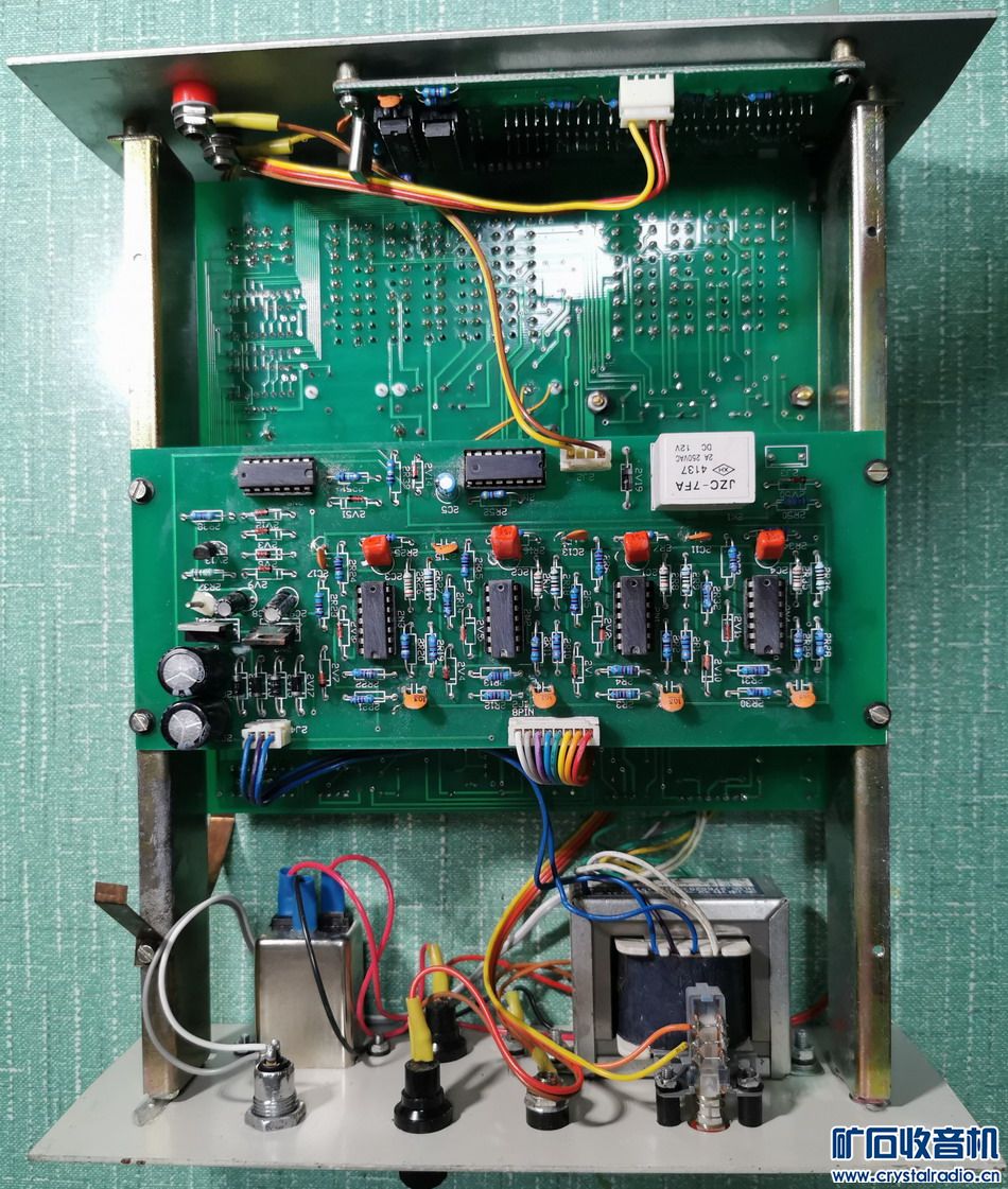

看做工用料在四位半里算是不错的了
发表于 2020-2-9 14:08:08 | 显示全部楼层
用料还是不错的,我有一台鬼子的852利达表,也是7135的芯片,一直在给学生用,很稳定。
发表于 2020-2-9 20:16:34 来自手机 | 显示全部楼层
bis 发表于 2020-2-9 09:26
7135太挑积分电容了,这表线性度堪忧。
满足7135的电容不难找,关键是要知道什么才是关键参数
发表于 2020-2-9 20:17:51 来自手机 | 显示全部楼层
满足7135的电容不难找,关键是要知道什么才是关键参数,这也不是什么山寨厂家,还是能保证性能的

bis 发表于 2020-2-9 20:32
那看你怎么定义“满足”这个概念了。想要做到自检9999,非线性误差1个字的积分电容非常难找。
你要是 ...
没实测过还是不要轻易断言

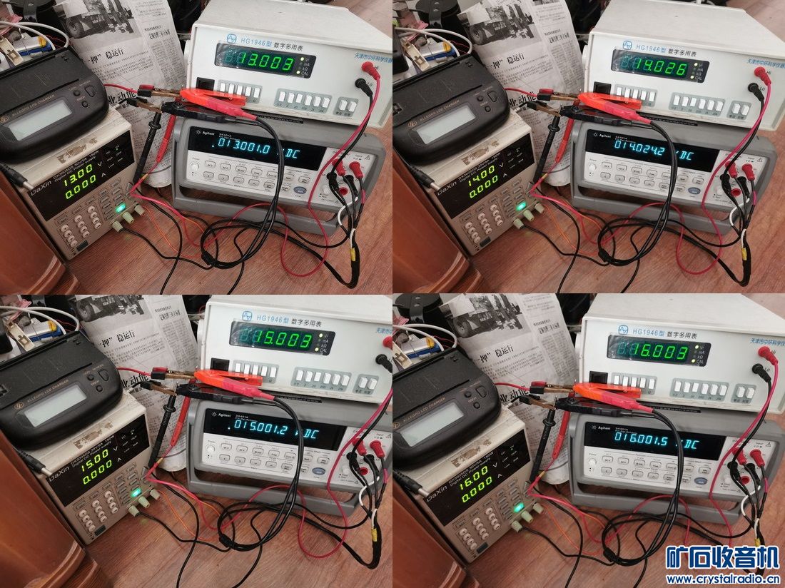

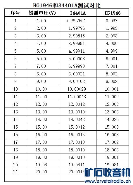

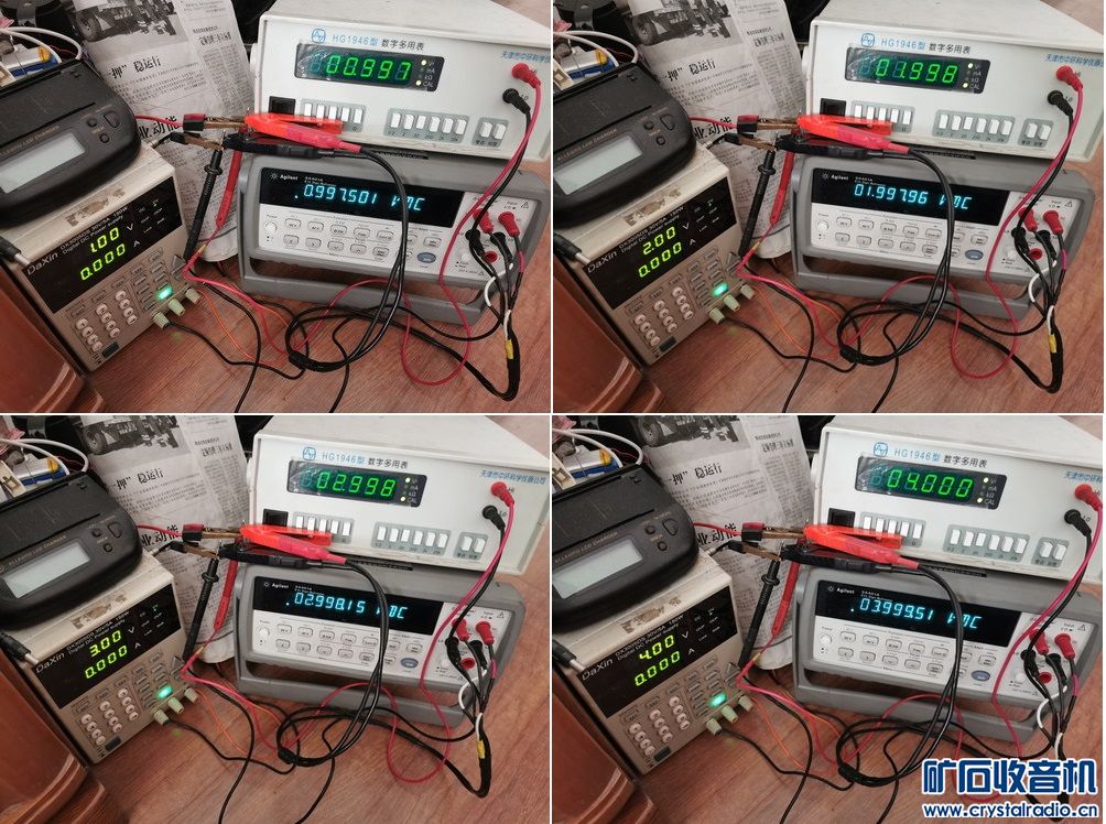

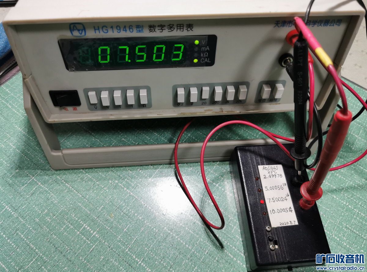

 楼主| 发表于 2020-2-10 12:28:59 | 显示全部楼层
闲着无聊,来看看这台表与34401A的对比测试,在20V档上其线性还是不错的,可能是否其使用了单片机有关?
发表于 2020-2-10 14:30:18 来自手机 | 显示全部楼层
bis 发表于 2020-2-10 10:27
那么天津中环八位半的型号是什么,哪里有介绍?
中国就组装过一种8位半,全世界8位半也没几种,查一查不就知道了。楼主实测数据出来了,线性好不好自己看吧,积分电容好不好看外观就能看出来?还能看出来是涤纶?
