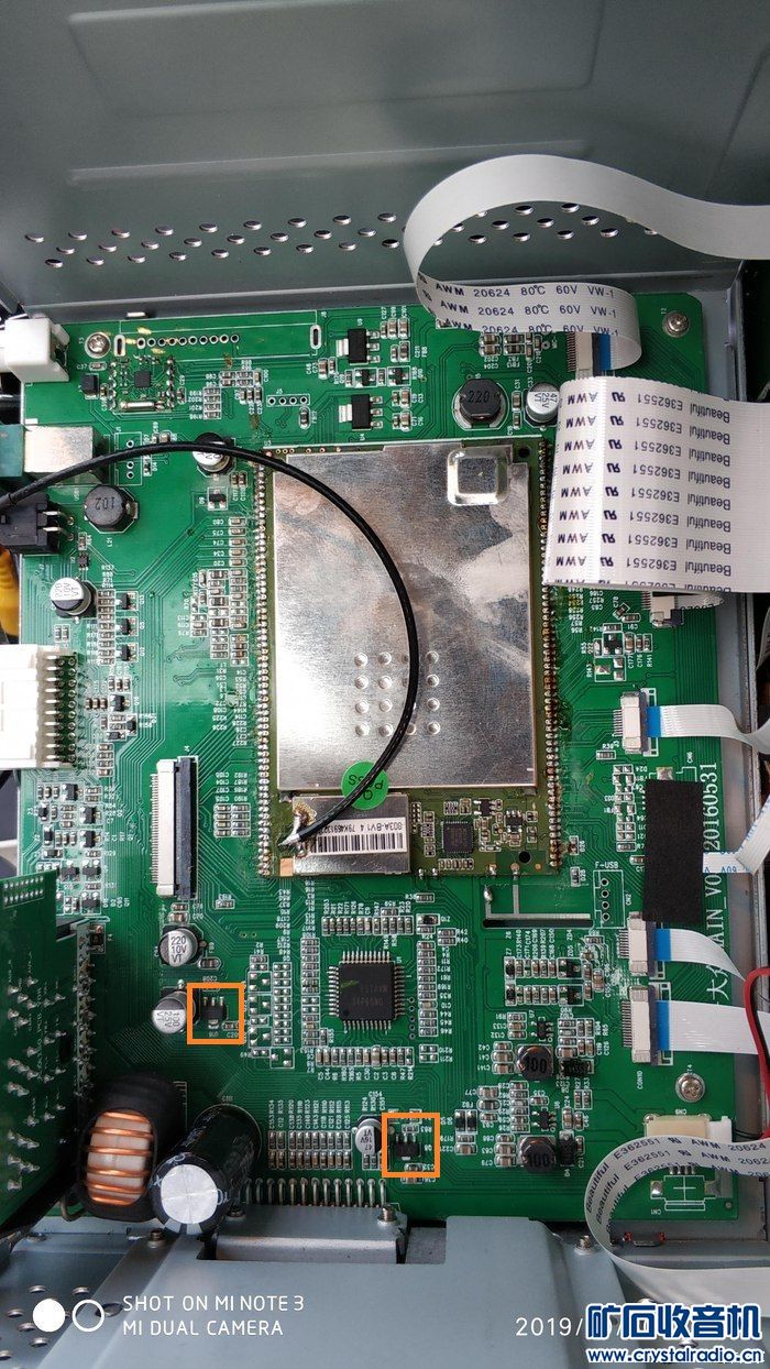

楼主: dmy
求助高手指导修松下车机DVD导航
发表于 2020-2-14 12:40:51 | 显示全部楼层
红板虚焊比较多,可惜我那个焊了也没起作用
 楼主| 发表于 2020-2-14 12:46:13 | 显示全部楼层
显微镜下或放大镜,将红板都焊一遍,最好。我的就焊了三次,目前才好的。你的与我这个一模一样吗,如果一样就焊外侧这一溜的焊点。
 楼主| 发表于 2020-2-14 12:50:46 | 显示全部楼层
我焊的红框里的焊点(开始就焊了最边上的2个焊点)

 楼主| 发表于 2020-2-14 12:56:04 | 显示全部楼层
搬着石头过河 发表于 2020-2-14 12:51
跟你差不多的机器,都不是原车机,通用的,不光机器一样就连体视镜也一样
我的体视镜真的很有用。你先测一下供电的三端稳压管
 楼主| 发表于 2020-2-14 12:59:41 | 显示全部楼层
红框里的是稳压管,下面那个就是恩来版主说的那个。

估计故障一样的,小心的焊一遍红板的焊点,估计就可以修好。

恭贺楼主修好,这类机子软故障可不好修
