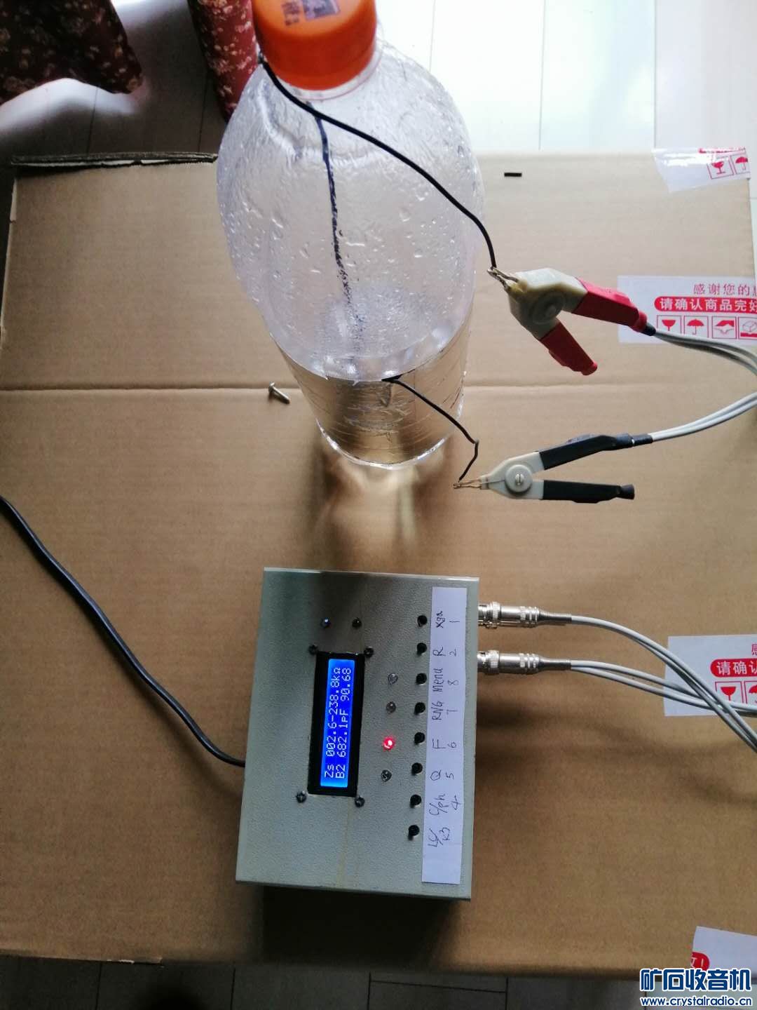

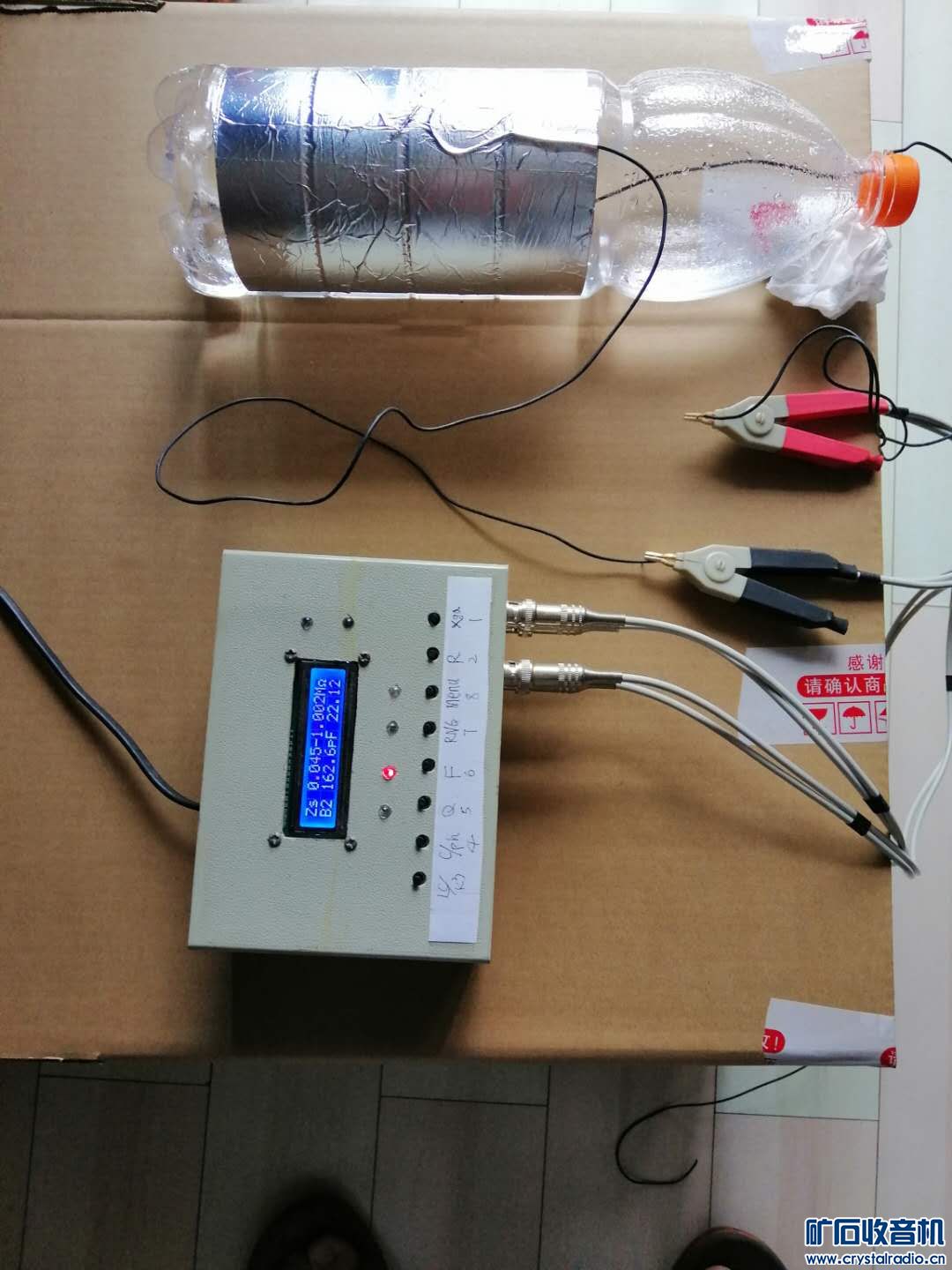

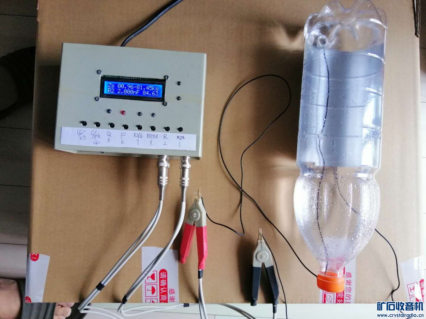

用随手可得的粒粒橙饮料瓶子+保温铝箔胶带DIY了一个可变电容器,实际上就是个莱顿瓶
改变盐水和瓶子外部铝箔之间的面积就可以改变电容量,经测试,电容量在8PF-2000PF之间可调。
上图说话:
瓶子倒立,容量8PF
瓶子倒立,容量8PF
瓶子正立,680PF
瓶子正立,680PF
改变接触面积,最大2000PF
改变接触面积,最大2000PF
旋转瓶子,160PF
旋转瓶子,160PF

里面只装了约1/4瓶水,因为只在瓶子外侧的半边贴了铝箔,放倒瓶子后,旋转瓶子就能调整电容量。无需两个瓶子的。
这个瓶子大了,我觉得用小点的瓶子就够了。
