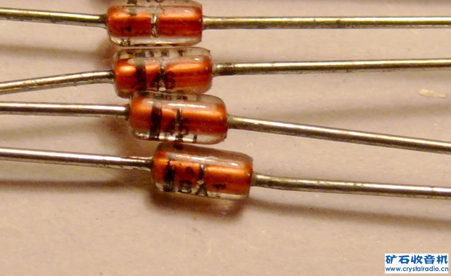

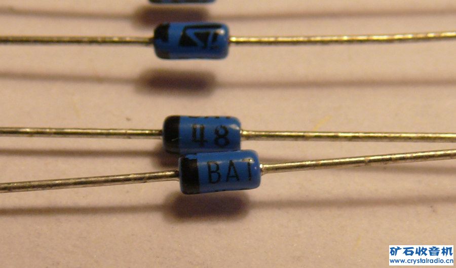

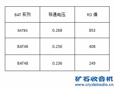

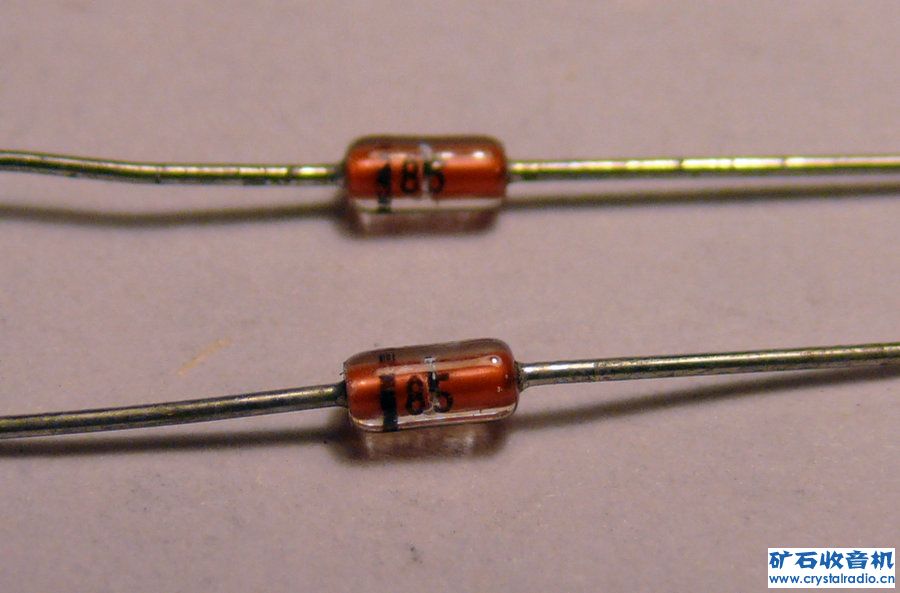

新进了3种BAT系列检波管,有BAT85、46、48,RD值与导通电压测量结果如下:

BAT85有两个批次的,测量值一样。
简单试听三种BAT管,陈宪文电路,多抽头变压器匹配,三种管均比RB761选择性好,没有大合唱,灵敏度不如RB761。

 楼主| 发表于 2011-4-27 22:19:48 | 显示全部楼层
BAT48也行,与725匹配在正常范围,颜色漂亮!
 楼主| 发表于 2011-4-27 22:22:22 | 显示全部楼层
BAT48RD=249K,但是不串台
发表于 2011-4-27 22:24:30 | 显示全部楼层
好数据,有用值得参考!!!!!!
发表于 2011-4-27 23:04:45 | 显示全部楼层
回复 6# qg2007 的帖子
那进的那种颜色的管?

发表于 2011-4-28 09:25:22 | 显示全部楼层
这个上面有型号,看来是比较正规的产品。我买的一些二极管,上面没有型号标记,弄混了还难区分,也许是山寨版的。
