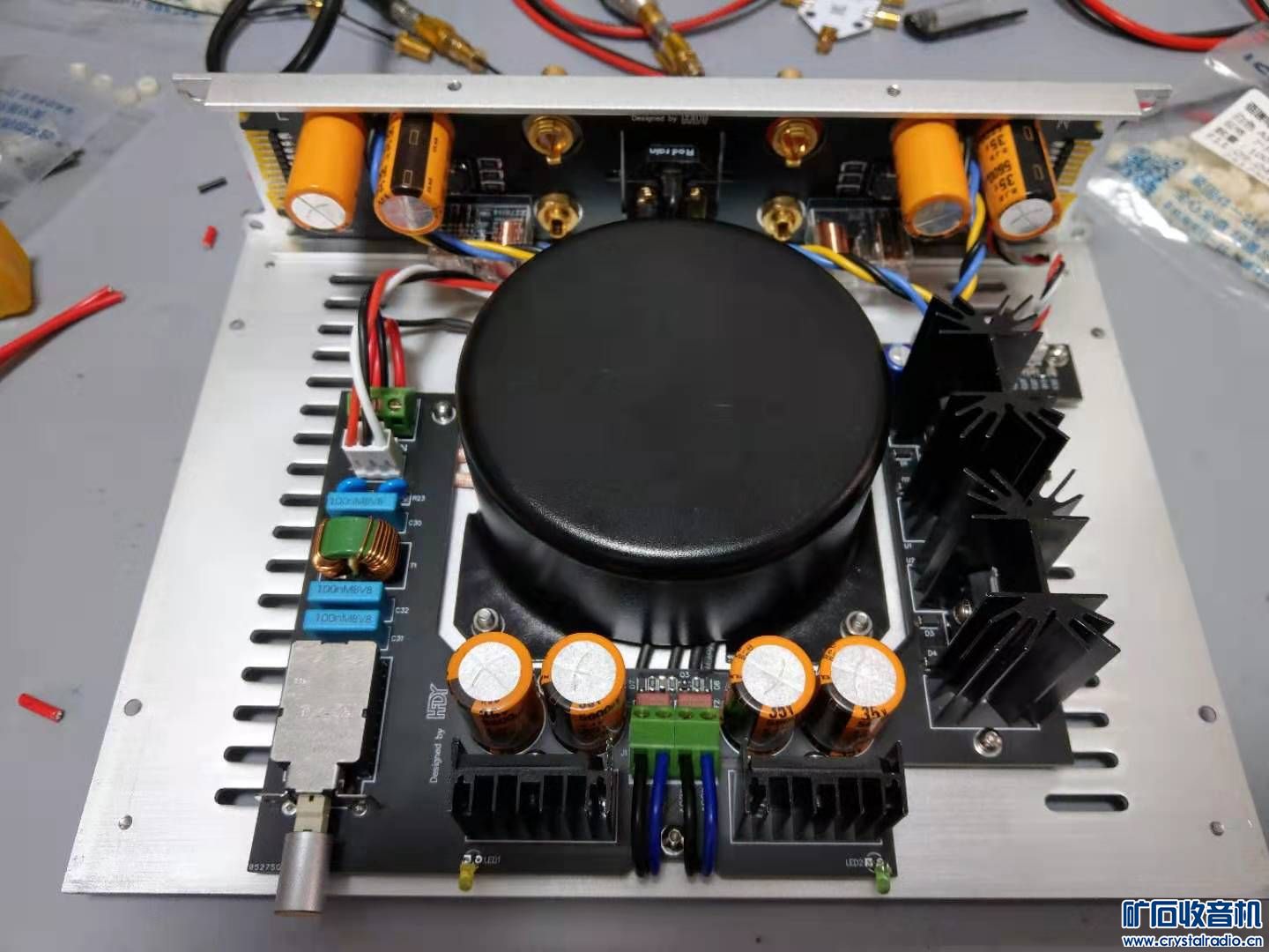

装配完成的最终的效果

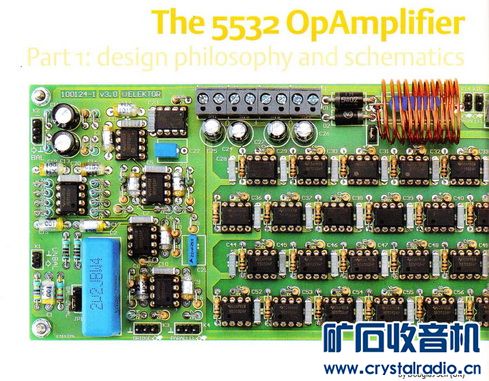

这是Douglas Self发布在Elektor Electronics 2010-10期上的电路, 基本一样, 算不上创新, 但成品的设计和做工很不错, 赞一个

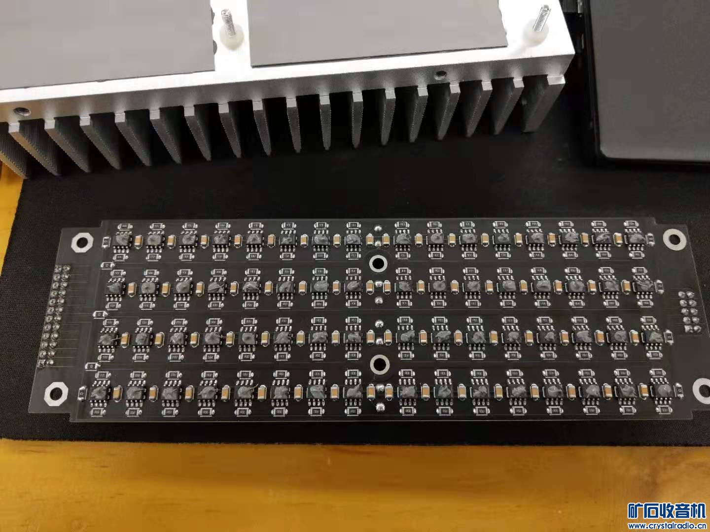

输出5532并联推动级采用64片并联X2的方式实现,相当于每个通道有128个运放实现,为了调和多片运放的不一致性,每片运放输出端采用了1欧的均流电阻,因此输出阻抗就是128个1欧电阻并联,约为0.008欧,对于8欧的负载来说,阻尼系数为8/0.008=1000,由于多片5532焊接带来的巨大工作量,因此采用了全贴片设计,贴片芯片体积小并且更利于散热,每片5532静态功耗为8mA,因此64片静态功耗约为18W,必须要考虑散热,整体输出5532并联推动级采用平面设计,直接利用导热硅脂贴于散热器接触面,使热量均匀散布于每一片运放。

 楼主| 发表于 2020-2-8 14:08:33 | 显示全部楼层
整机安装于宽度336高度75深度208的通用机箱内,输入电位器采用的是自制的12档步进电位器,由于第一版输入音频连接线没有屏蔽,导致底噪巨大,后续更换为MCX射频屏蔽线,底噪立即改善。前面板有两个LED用来显示状态,黄色为待机指示,绿色为工作与保护指示,整机从画板,制板,安装,调试经历了2-3个月时间,终于验证了5532并联功放的可行性,同时配合自己的CD机放在书房听音乐非常适合,即使8W的功率已经足够满足需求

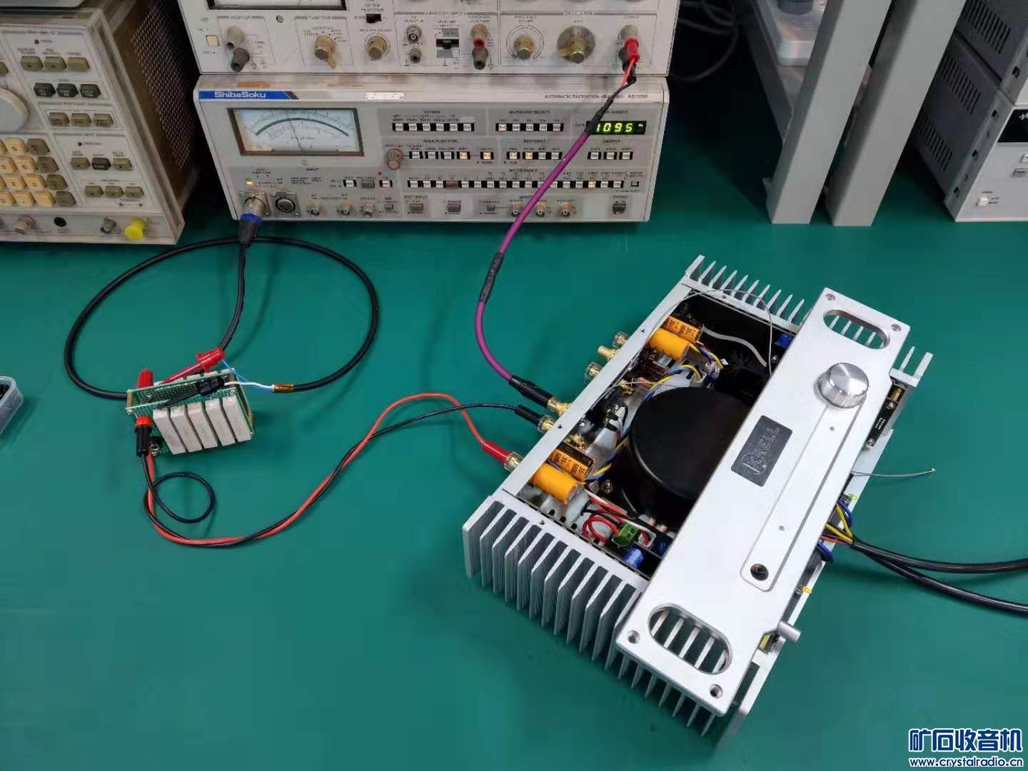

手头AP被借出去了没办法测量更多性能指标,用信号源+AD725D简单的测试了一下频响和失真
频响10Hz至100kHz
8W输出的时候     THD+N<0.001%
15W输出的时候   THD+N<1%

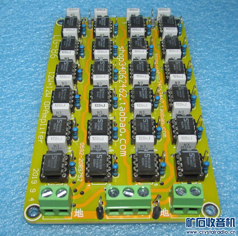

发表于 2020-2-9 08:30:08 | 显示全部楼层
你的和 这个一样
 楼主| 发表于 2020-2-9 09:02:56 | 显示全部楼层
才师傅 发表于 2020-2-9 08:30
你的和 这个一样
电路完全不一样的
他虽然是并联,但是输出级有增益,会影响带宽的,另外噪声也会变差,前级没有电压增益,没有低频反馈,差的太多了
