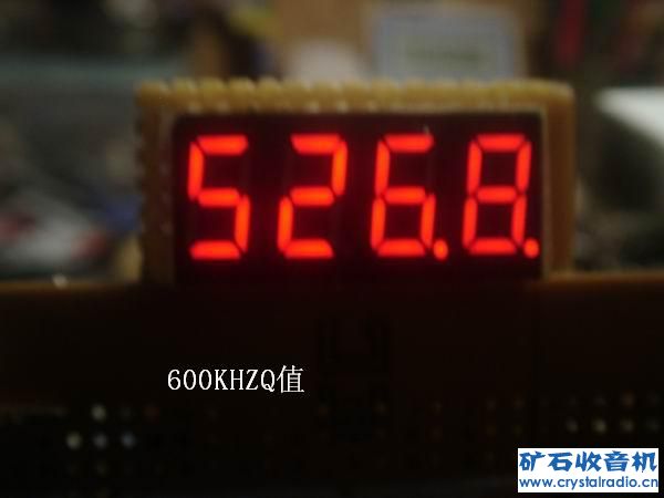

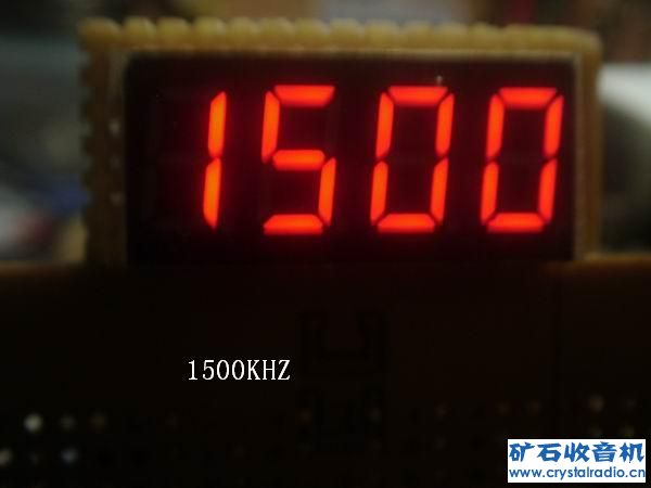

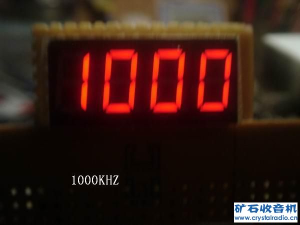

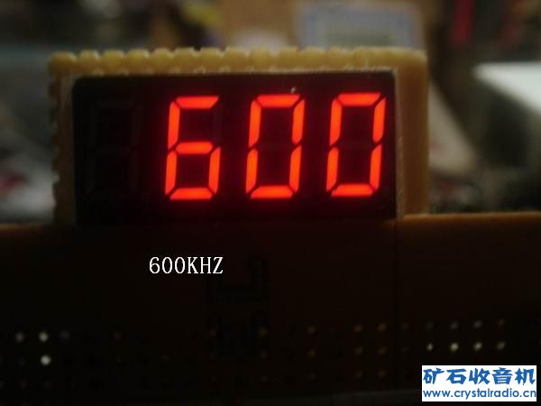

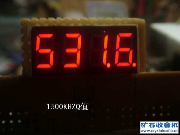

大家都知,中波段线圈低频端Q高,高频Q低,要想法改变一下!请看图:
 楼主| 发表于 2011-4-27 21:45:55 | 显示全部楼层
改变成功!

回复 3# wangge 的帖子
这对接收高端很有利,以往要反向并联才能解决。
