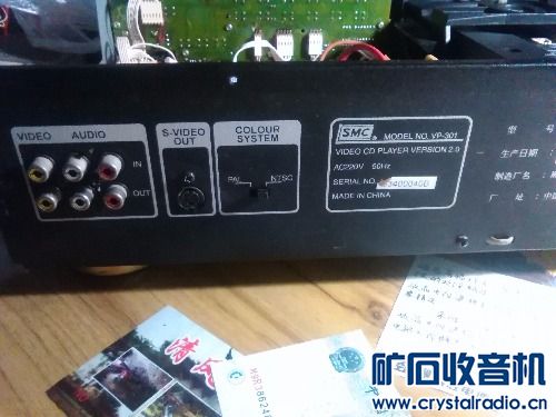

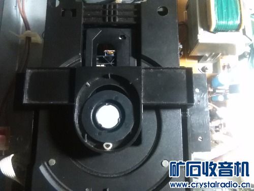

在家无聊把有问题的电器拿出来修一下。这机一开始是光头不行了,换了光头以后放音时一直有嗡嗡声,当时拆开看也看不出任何毛病,上网上诉说,网友说机芯没有接地,查了一下,机芯没有接地的地方,就把它放在一边了。今儿再拿出来,开机有时通电,有时屏显有一组字母暗亮,暗亮时机子不工作,量电压是好的。有时屏亮了,就可进出读碟。后来接在音响上,没有声音,开大了,有金属的哼声。再拆开开机,整个不亮了。量电压还是好的,没办法,拆开板子发现没有5伏电压,量交流过来的电压是好的而到电源lm7525t的输出没电压,以为是这个电源块坏了,准备拆下来。量5伏电压的二个输出脚对地通。可这个板子是双层的上下都焊的,断了四条腿才拆了下来。量一下还是对地通,用5伏外接电源接上量输出二个头都是5伏。看来是这解码板有短路地方。因是双层板看不到电源的走向,所以也不好查,看来只能换板子,或废了。可惜了。

明显是你鼓捣坏的。那块不小心短路了
 楼主| 发表于 2020-2-8 21:03:48 | 显示全部楼层
laoyinxiangmi 发表于 2020-2-8 15:01
明显是你鼓捣坏的。那块不小心短路了
可能吧,读碟没有声音,想检查,再开机就不亮了。最后查是5伏短路了。

短路的好查啊,外接维修电源5V大电流一下就找出来了,没准是哪个贴片电容闹的鬼
 楼主| 发表于 2020-2-9 21:03:56 | 显示全部楼层
这板双层的,很多走线在中间,外面看不到,我也试用五伏电单独通上去,5伏和地线量对我测试电源的地都有5伏电压,我也想过把地线接上去,但上面集成块太多,我怕烧了,就没敢接,如真是电容坏了就好办了。
